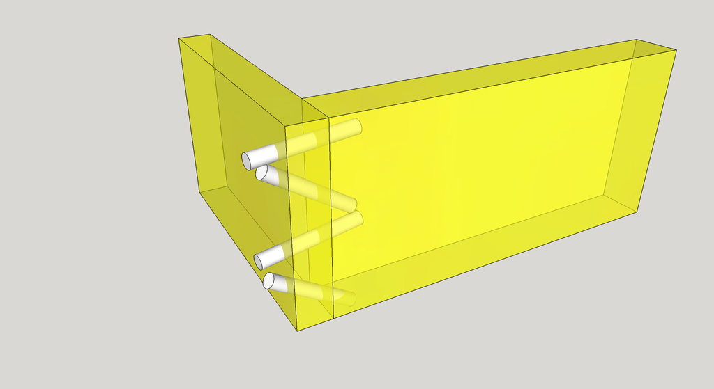

Si vraiment tu veux renforcer la boite, après collage et séchage, tu peux percer des trous en biais (croisés) pour y mettre des tourillons de 4 mm. Comme les tourillons seront croisés, cela bloquera l'assemblage.

Excuse moi je ne comprends pas ton histoire de trou en biais et de tourillons
cela fait office de système a queues d’arondes après coups !

sylvainlefrancomtois tu pourrais me faire un crqsuis ?la je ne vois pas
Tchoix c'est pas très précis , mais c'est le principe !
Tchoix
Ah ok je comprend mieux merci pour les explications

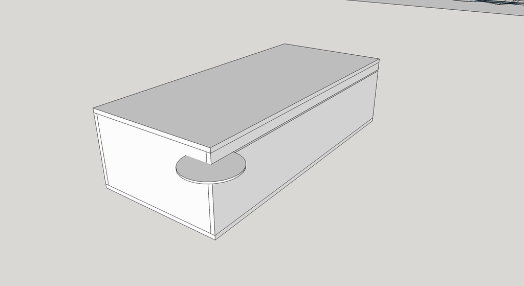

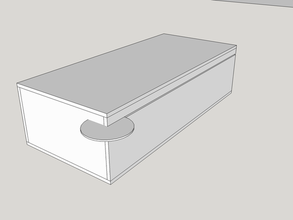

Avec une molette de 6mm dépassant de 12mm du plan de travail de 6mm du guide. AUCUN autre réglage. Les côtés en rainures les dessus et dessous en languette.
Après séchage, tu sépares le couvercle de la boite à la circulaire.
Les trous laissés en bout par les rainures n,ont que peu d'importance compte tenu de la destination.ation de ces boîtes.
