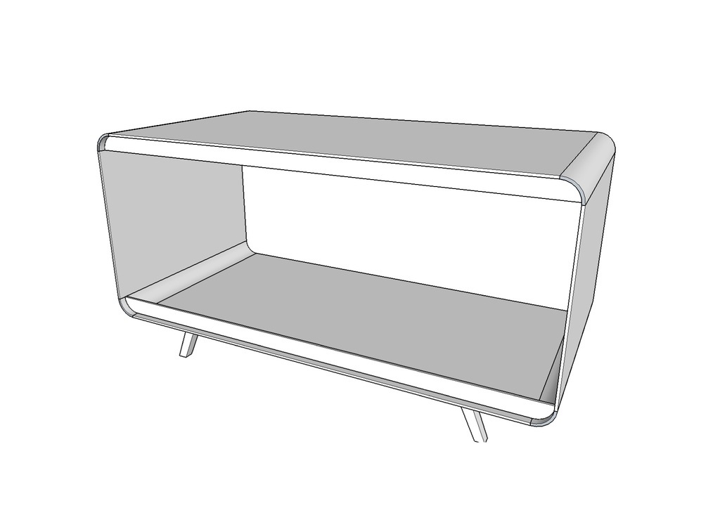

Bonsoir à tous,

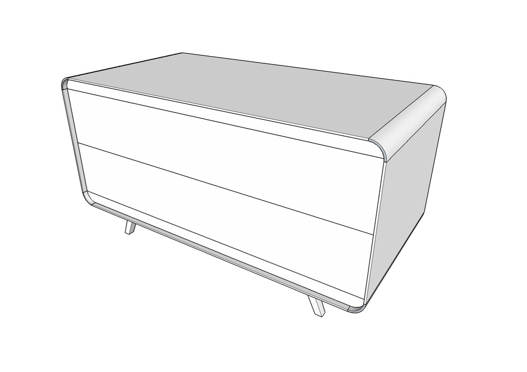

Je sèche. J'ai dessiné un plan mais je ne sais pas comment réaliser le meuble... J'avais imaginé utiliser du CTP cintrable en 5mm. Or le rayon de courbure mini étant de 25 fois l'épaisseur, je vais avoir du mal à obtenir mes 40mm de rayon souhaité. L'extérieur du meuble sera en bois peint (CTP à priori). Les tiroirs en bois massif.
Quelle suggestion de la part de ceux qui ont déjà réalisé des meubles dans cet esprit?
Merci pour vos avis et mêmes suggestions pour construire ma structure.

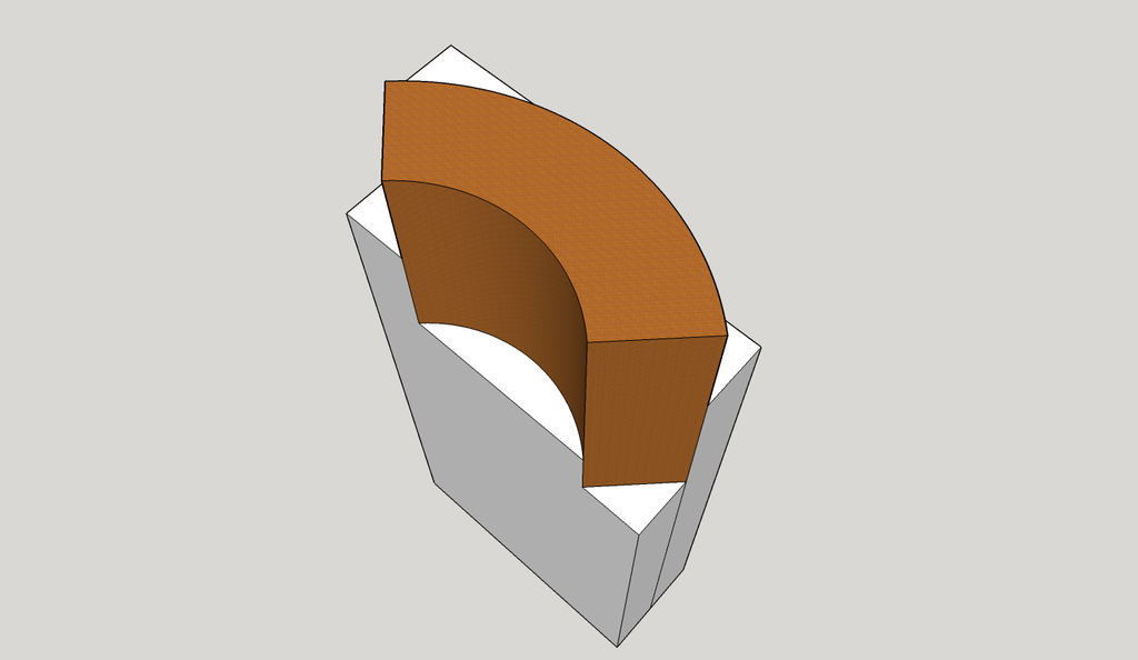

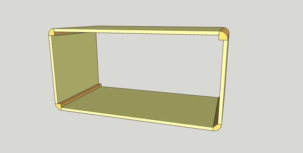

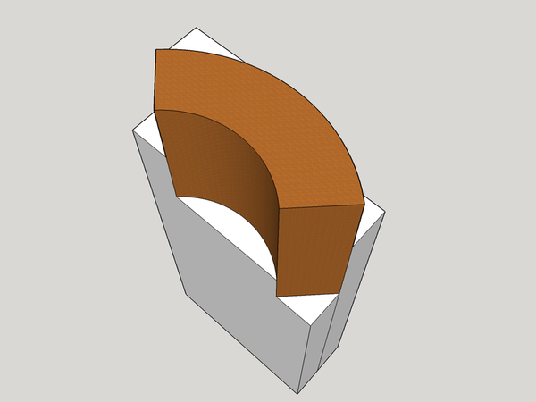

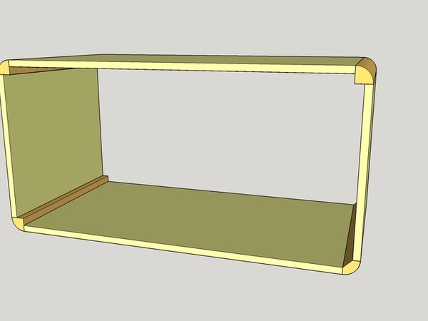

Personnellement, je ferrai les angles avec une pièces de bois massif de section 40 x 40 que je pourrai usiner avec le quart de rond de 40. J'y abouterai les panneaux avec des dominos (ou trucs du genre).

40 mm, c'est le rayon intérieur ou extérieur ?

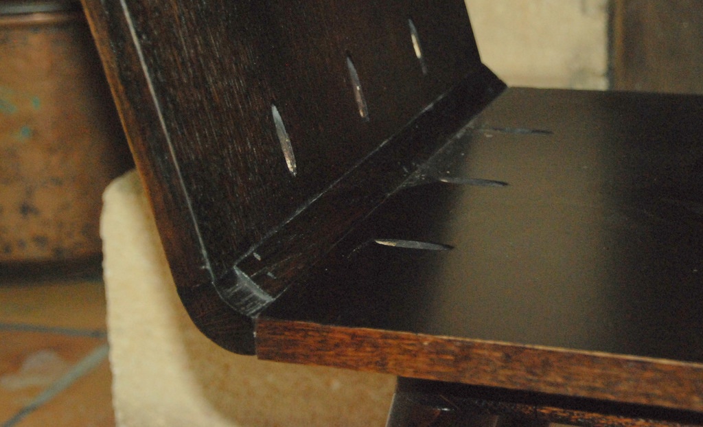

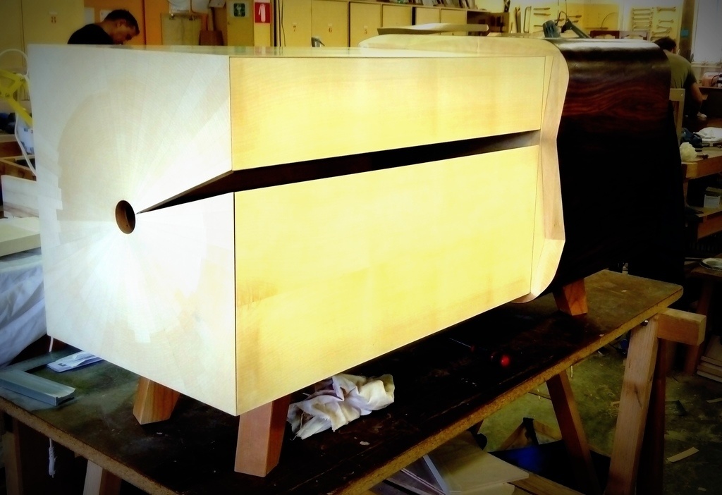

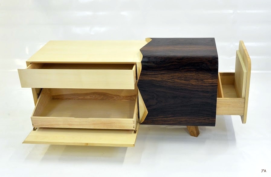

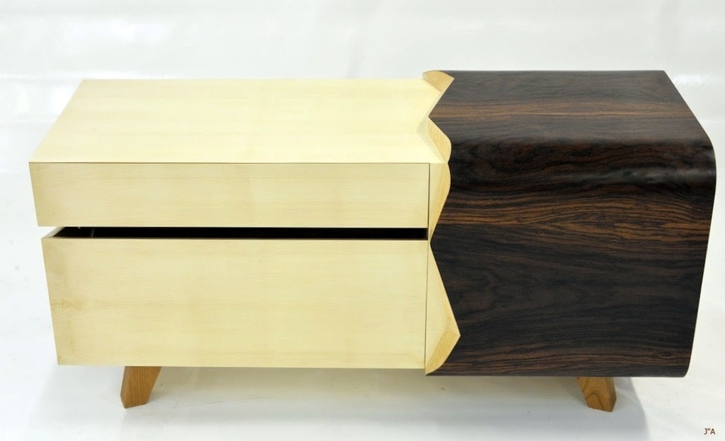

J'ai réalisé un caisson avec des angles arrondis en CP cintrable (voir photos).
Il y a une limite de cintrage du CP, mais il faut aussi que les épaisseurs correspondent aux parties planes ... du coup j'ai tout fait en CP cintrable.
Si c'était à refaire, soit j'utiliserais de fines couches de placage, pour l'ensemble du caisson, soit du massif, pour les angles, comme conseillé par Zeloko.

Quelques photos supplémentaires

D'accord avec zeloko.

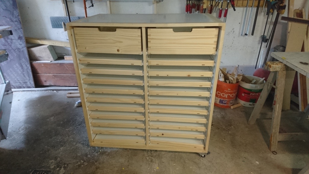

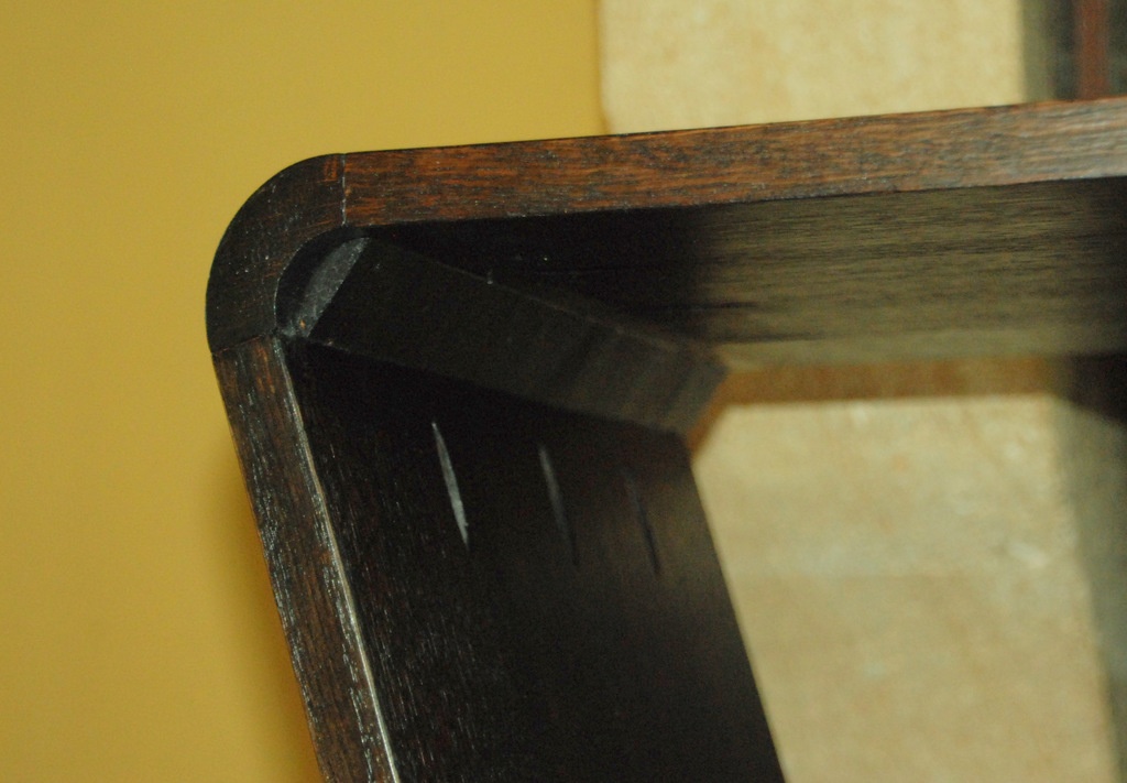

c'est la solution que j'ai utilisée pour une enfilade style 50'.
J'ai fait tourner un cylindre de chêne que j'ai ensuite débité à la scie sur table dans la longueur. Puis raboté à la main pour abattre les angles saillants qui se trouvent à l'intérieur du meuble fini. Assemblage angles/panneaux avec des lamellos + vis kreg, le tout collé :

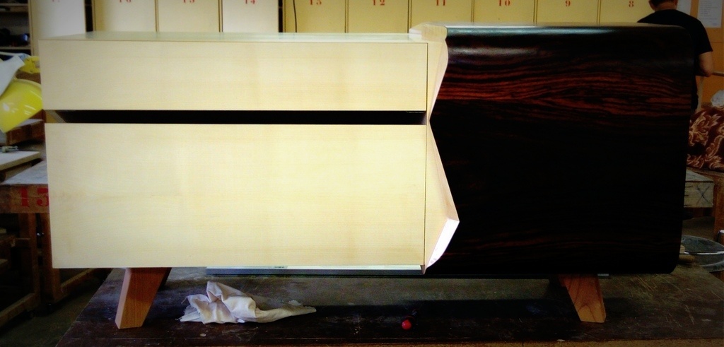

Voilà une illustration concrète de ce que propose zeloko. C'est un meuble pour ranger des ordinateurs portables dans une école, il est en mélaminé mais j'ai fait les alèses ainsi que les angles arrondis qui t'intéressent en épicéa... Le tout assemblé avec des dominos...
