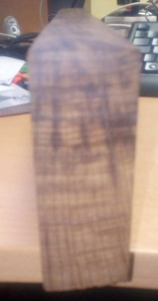

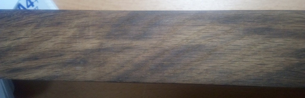

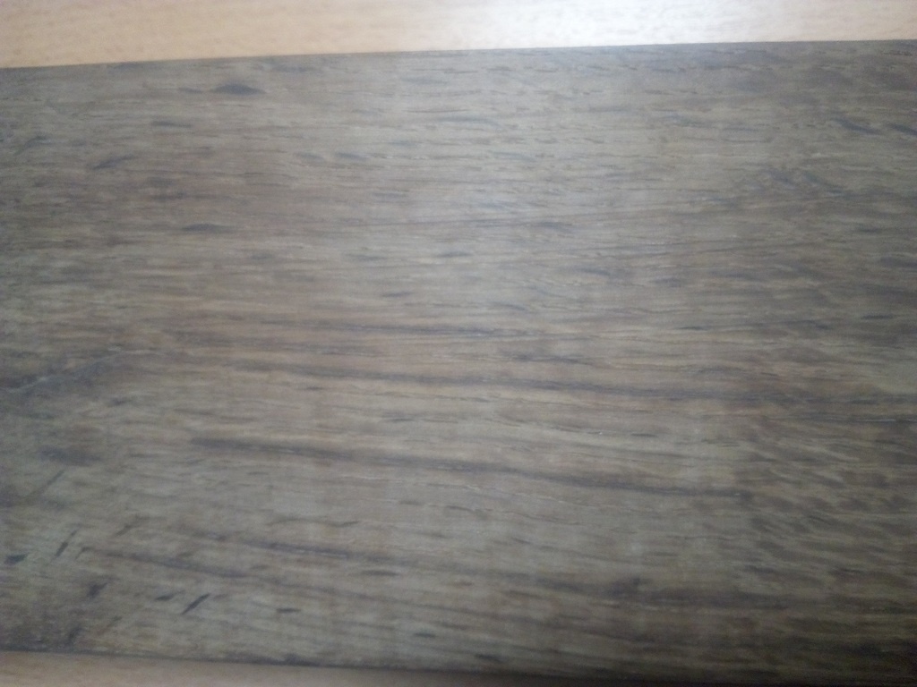

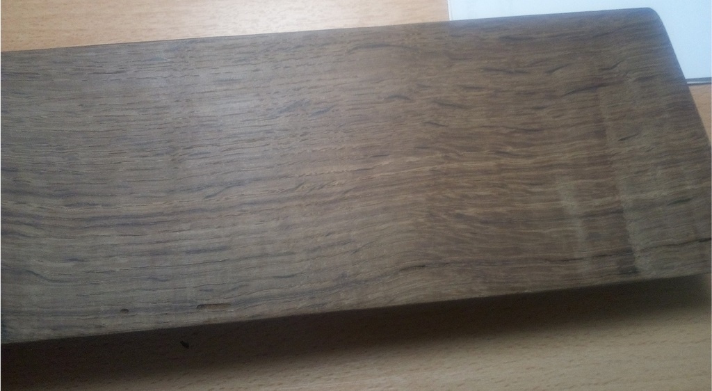

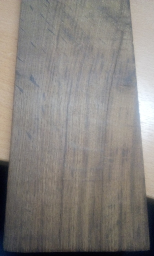

Bonjour à tous,un collègue m'a donné une belle quantité de bois qu'il a sorti d'une grange qu'il rénove. Ce bois servait de plancher et était recouvert de terre. D'après lui le bois à au minimum 150 ans.
Une fois dépoussiéré et raboté voila ce que ça donne.
Pouvez-vous me dire quelle est l'essence de ce bois ?
Merci d'avance
PS: il y a le flash sur les photos 4 et 5
7 réponses
9
Grabouille
Oui, c'est du chêne. aucun doute. on voit bien la maille.
stefdefoot
Merci Grabouille !
Vu la couleur j'avais pensé à du noyer ?
Grabouille
De rien.
non, le grain du noyer est beaucoup plus fin et puis il n'a pas de maille.

Bonne question, en effet ça pourrait aussi être très efficace
MauriceAub
Pour moi c'est du chêne... Un peu différent de d'habitude mais ça doit être le stockage qui l'a marqué.
stefdefoot
Merci MauriceAub !
Menuise
C'est bien du Chêne , belle maille , le tout noirci par le temps .
En qualité de pro du bois , je confirme .
stefdefoot
Merci Menuise !
riton
Chêne itou !
stefdefoot
Merci riton !
foal
ouai ,un bon vieux chêne! j'espère que tu n'auras pas maille à partir avec!😂
