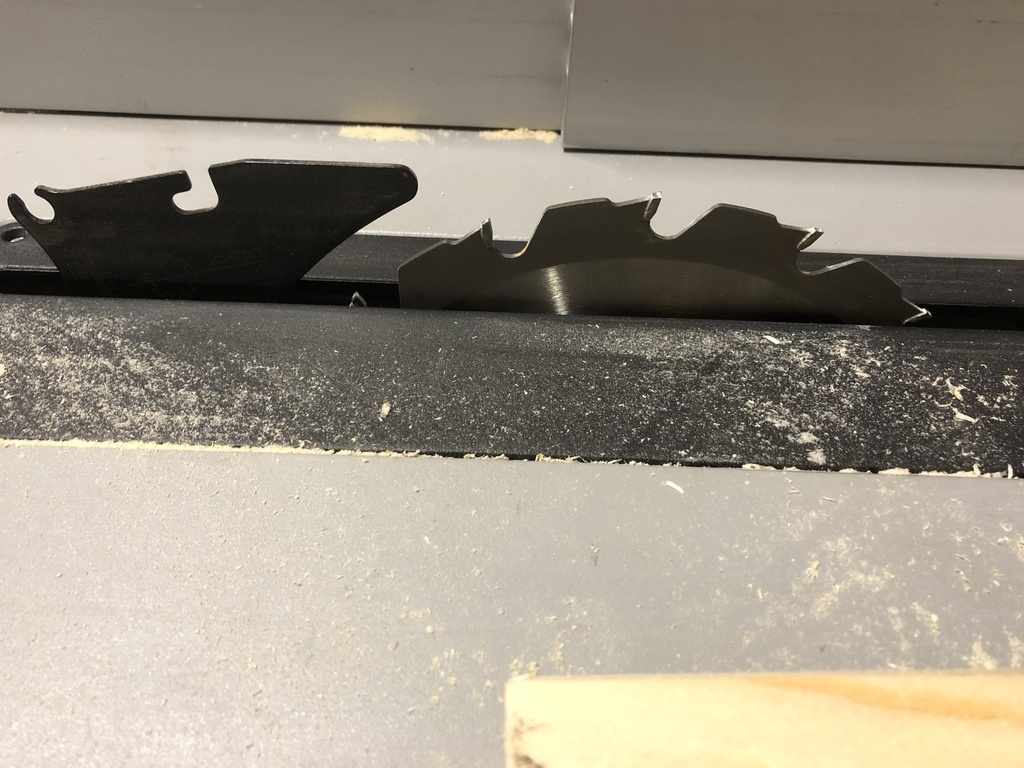

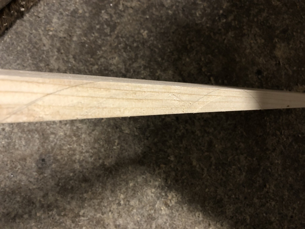

Bonjour, je possède une scie circulaire sous table métabo ts254. Lorsque je coupe du bois tendre comme dur, la lame se met à vibrer de gauche à droite à certains moments. Il s’agit d’un problème récent que je n’avait pas au par avant. J’aimerais savoir si c’est déjà arrivé a quelqu’un ici. Je pense qu’il s’agit peut être d’un roulement sur l’axe qui serait user. La lame est bien serrée et a le bon alésage.

Bonjour, en fait je viens de changer de lame et c’est nickel. J’ai contrôler l’axe par sécurité mais aucun jeux n’est présent. La lame qui était monté était un diamètre 235 et la nouvelle est une 254 bien plus adapté à la machine. Je pense donc que les vibrations était dû à un écart trop important entre lé couteaux diviseur et la lame.

vous avez une lame trop fine pour le travail que vous effectuez et chauffe et de ce fait se voile , au repos elle tourne normalement mais sollicité elle se promène la dimension de vos flasques n est peu être pas en rapport du travail a effectuer, mais je ne croit pas que beaucoup sont sensibiliser a ce problème j ai plusieurs diamètre de flasques pour ces raisons et il y a aussi peut être un problème de vitesse qui n est pas adapté

a mon avis c'est une lame trop mince 2.5 mm et de mauvaise qualité.

J'ai du mal a voir sur ta photo, mais ton couteau diviseur ne doit pas être éloigné de plus de 2 mm de ta lame. ( pour être efficace )

Bonjour, oui effectivement j'avais conscience de ce problème mais la lame était simplement d'un diamètre inadapté pour la machine et le couteau diviseur était donc impossible a approcher de la lame merci de votre réponse.
neophyte
diamétre "inadapté" , c'est vrai sur la photo elle me semblait vraiment petite, et pas de seulement de quelques mms !
Pour l'efficacité et la sécurité il vaut mieux éviter ce genre de chose...
