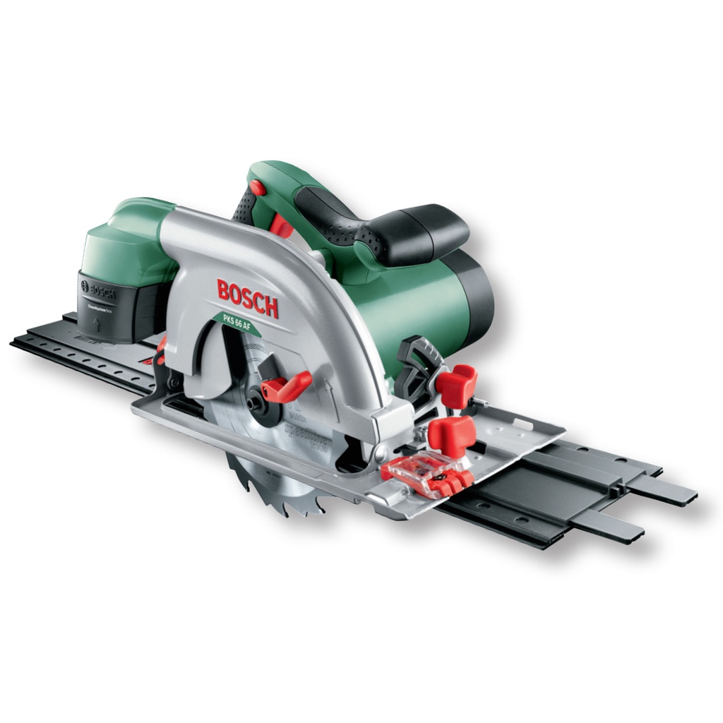

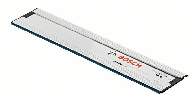

J'aimerais savoir si quelqu'un à déjà eu l'occasion de tester la comptabilité entre une scie Bosch PKS 66AF et un rail de guidage Bosch fsn. Je me pose cette question car le rail de guidage vendu avec la scie est plutôt bien mais j'ai besoin d'un rail plus long et d'un seul tenant si possible.

Je te confirme qu'il est possible d'utiliser un rail FSN avec cette scie circulaire PKS 66AF; Il te faudra par contre acheter un adaptateur qui porte la référence BOSCH 2 607 001 375 (environ 25 euros)
