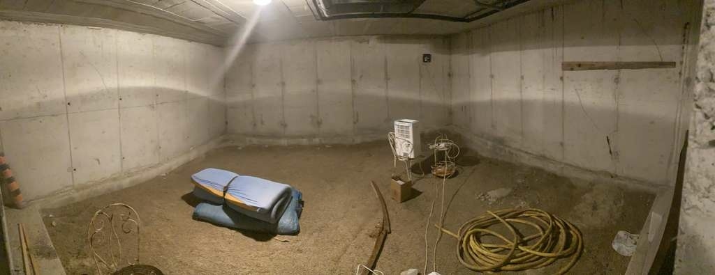

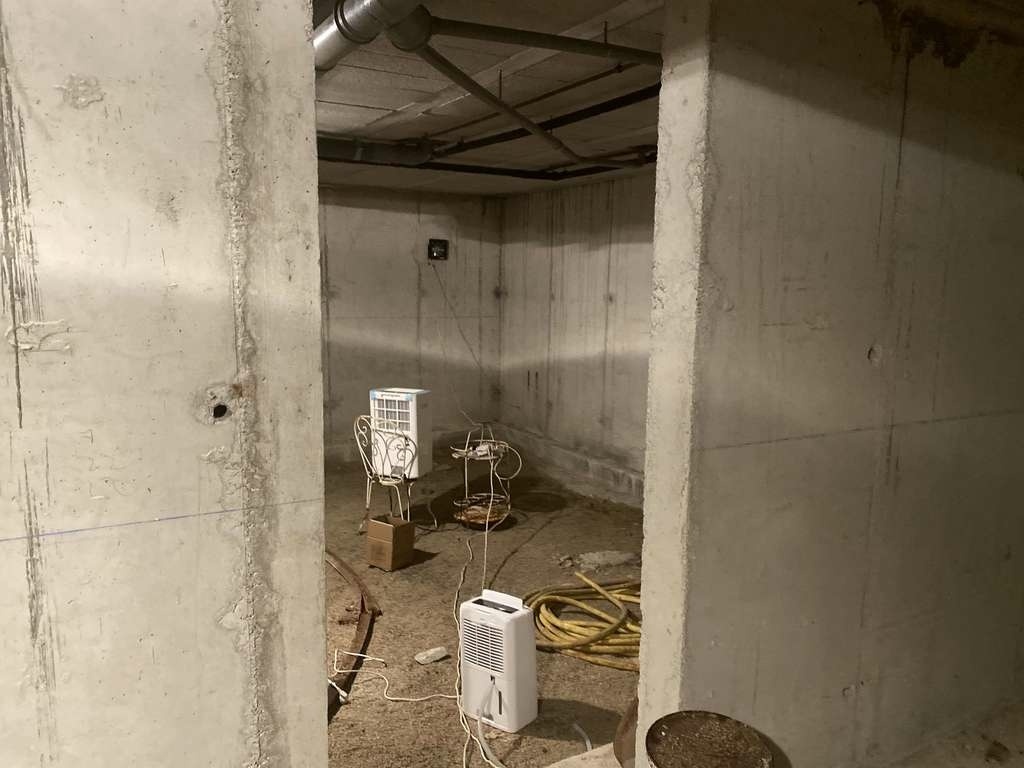

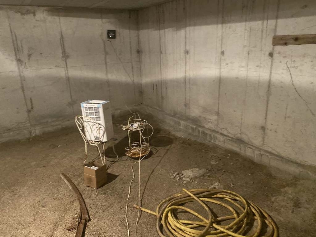

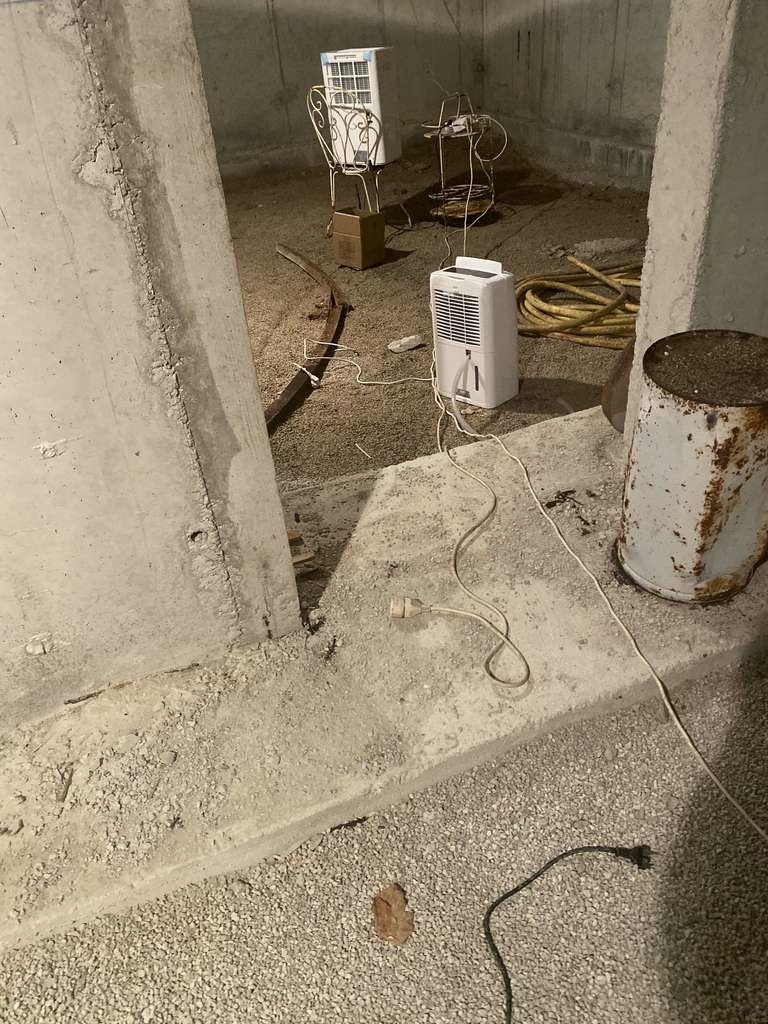

Voila j'aimerais aménager un petit coin atelier chez moi.
Il y a un vide sanitaire/cave que j'aimerais exploité. La surface est vraiment grande genre 80 ou 100m2 avec quelques séparations, mais j'aimerais utiliser qu'une partie.
Les murs sont en béton et le sol en gravillon.
Il y a quelques ouverture de 200mm pour

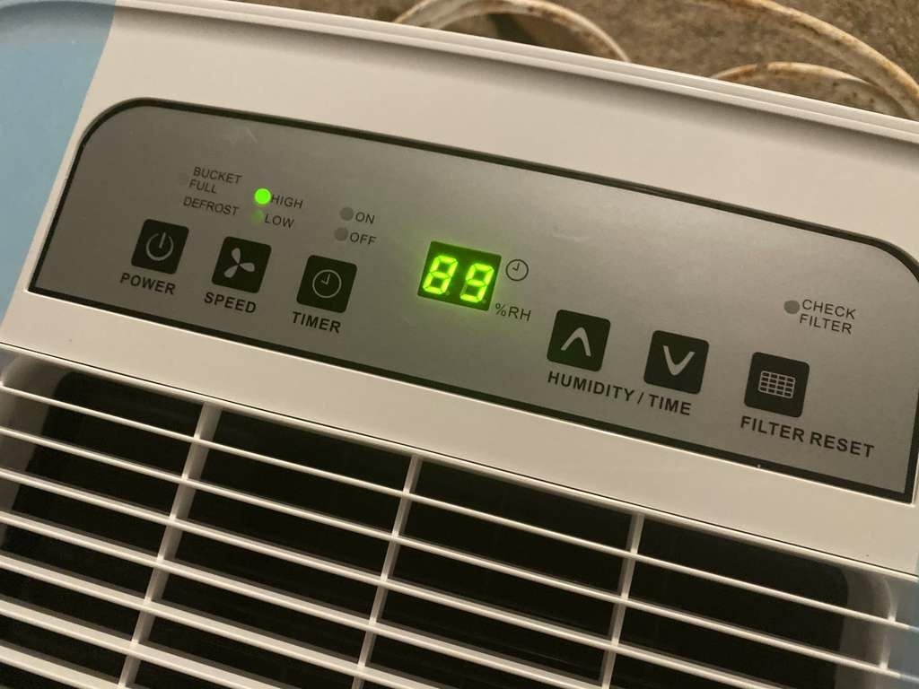

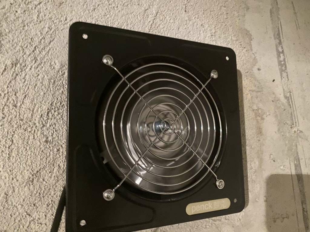

J'ai essayé de mettre un déshumidificateur électrique et aussi un extracteur mécanique dans l'aération mais je vois que l'humidité de descend pas, le déshumidificateur indique 90.
J'ai utilisé un détecteur d'humidité dans le mur et on est entre 18 et 20% environ.
Je me suis dit que je pourrais mettre quelques palettes au sol et faire un plancher "surelevé" pour pas trop cher.
Est ce que vous voyez une solution pas trop coûteuse ? ou bien c'est peine perdu ?

Il me semble que l’humidité vient du sol, les gravillons sont un peu humide
Pour les murs pas de traces d’humidité visible
Après pour le drain, je sais pas trop ce que ça veut dire mais en tous cas il n’y a pas d’évacuation d’eau au niveau du sol. Après il y a des tuyau au plafond pour les eau usée de la maison.

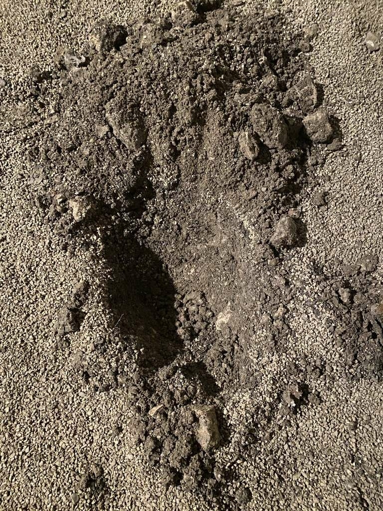

Vu ce que tu dis, ton problème vient du sol.
Pour confirmer, tu peut donner quelques coups de pioches au millieu, sur 40 cms de profondeur.
Dans l'affirmative,si ton trou se rempli, un regard, avec une pompe automatique, plus un tuyau d'évacuation serait l'idéal...si cela n'est pas un source ou nappe phréatique...
Si c'est juste "humide" mais pas de l'eau qui remonte, la bâche sans le regard sera suffisant.
L'idéal c'est L'EPDM.
Mais comme tu cherche une solution temporaire et peu couteuse :
une bache de piscine, ou de camion, ou bache noir agricole... voir sur le bon coin pour l'achat et la revente par la suite
Tu dois recouvrir toute la piéce, même si il y a plusieurs bâches qui ne sont pas jointes,pas étanches entres elles, la trés grosse partie de l'humidité ambiante ne vas plus remonter, ne vas plus être en contact avec l'air de la piéce.

yecine06
Bon j'ai essayé de creusé un peu ca reste humide mais il n'y a pas beau. La terre est un peu argileuse j'ai l'impression.

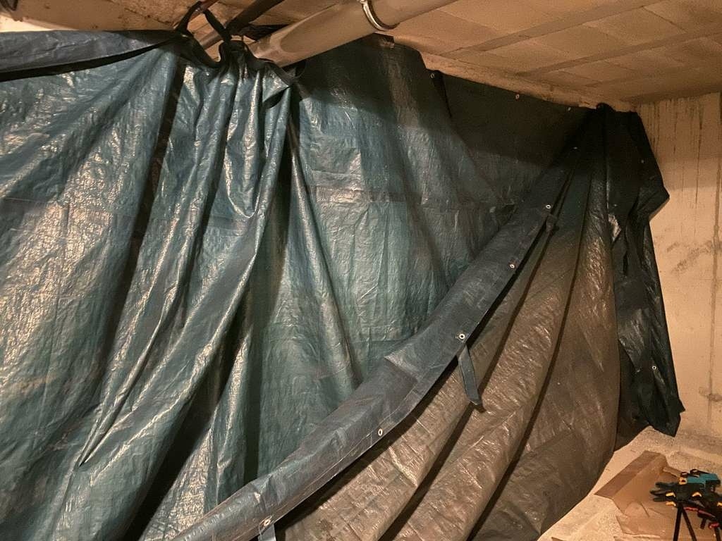

La en mettant une bache grossièrement devant les ouvertures/porte l'humité est redescendu à 73% avec le déshumidificateur.

Pour arreter l'humidité n'importe quelle bâche étanche fera l'affaire.
Mais ensuite il faut prendre en compte si tu bosse dessus...donc plus elle sera épaisse mieux c'est .
Bon tu peu la protéger en mettant une autre veille bâche dessus, ou du sable, ou quelques panneaux d' OSB, là ou tu va bosser.
Tu peut obturer l'ouverture avec de L'OSB ( tu pourra toujours le récupérer ensuite)
Et une porte que tu découpe dedans par exemple.
Ensuite tu pourra observer l'évolution de l'hygrométrie.

HaM6 j'ai déja laissé le déshumidificateur tourné pendant plusieurs jours mais le taux n'as pas diminué, par contre il n'était pas fermé. Il y a d'autres pièces dans la cave comme dont un local technique d'une piscine et ils ont des ouvertures vers l'extérieur que je ne peux pas fermer.
Je me dit que pour faire le test que tu donne il faudrait que j'achète des panneaux de bois (ou autre ?) et que j'essaie de fermer l'ouverture du mur pour accéder à la pièce (photo 2 du post initial). Mais après ca va etre galère pour rentrer et sortir :) ... Tu as un autre solution/idée pour faire le test ?
etiennedesthuilliers niveau température on est bon il doit faire 16°/17° dans la cave, et pour le dimensionnement du déshumidificateur il est indiqué pour 230m3, le problème par contre c'est que je ne peux pas mettre une sortie exterieur, l'air est soufflé par le haut

La sortie vers l'extérieure n'est pas pour l'air refoulé (qui est plus sec qu'en entrée) par le déshumidificateur, mais pour le condensa (de l'eau si tout va bien), ça t'évite de devoir vider la cuve de ton appareil très régulièrement.
Il te faut fermer le local sans quoi ça ne peut pas fonctionner. Fabriquer une porte serait l'idéal, mais pour ton test tu peux commencer par mettre une planche bien calée contre l'ouverture.
Je n'ai pas trop de doute sur le fait de pouvoir faire baisser le taux d'humidité d'une telle pièce à condition qu'elle ne soit pas ouvert à tout vents.
Il y a 2 méthodes pour faire baisser l'humidité relative (HR) d'une pièce. Soit tu chauffe la pièce et tu extrait l'air humide (si tu habites dans les tropiques 30°/98%HR, chauffer n'est pas une solution), soit tu utilise un déshumidificateur (si la température est trop faible, ce sera inefficace). Tu peux même utiliser les 2 en même temps (c'est ce que je fais dans mon atelier). Un déshumidificateur étant plus efficace quand l'air est chaud.
Dans les 2 cas, si tu renouvelle l'air trop vite ça ne fonctionne pas. Le plus efficace étant de ne pas renouveler l'air. Ca évite de faire rentré l'air humide et de faire sortir la chaleur. Mais évidemment, ce n'est pas nécessairement bon pour la santé, c'est pour ça qu'on a inventer les VMC double flux, l'air est renouvelé mais la chaleur est conservée, l'air entrant étant réchauffé son taux d'HR baisse et il est donc moins humide que l'air extérieur.
Bref tu n'as pas le choix il faut fermer ta pièce.
HaM6
PS: ton extracteur brasse 3-4x plus d'air que ton déshumidificateur ne peut en traiter. Autant te dire que tu pourrai mettre ton déshumidificateur dans le jardin, il serait aussi efficace que dans ton local...

Petit point important. Qui dit extracteur d'air, dit de l'air qui rentre aussi. Si le local n'est pas chauffé ça revient à faire tourner ton déshumidificateur dehors...Ton taux d'humidité sera égale à celui de l'air qui rentre.
Le déshumidificateur ne fonctionnera correctement que si l'air ambiant n'est pas remplacé par de l'air plus humide.
