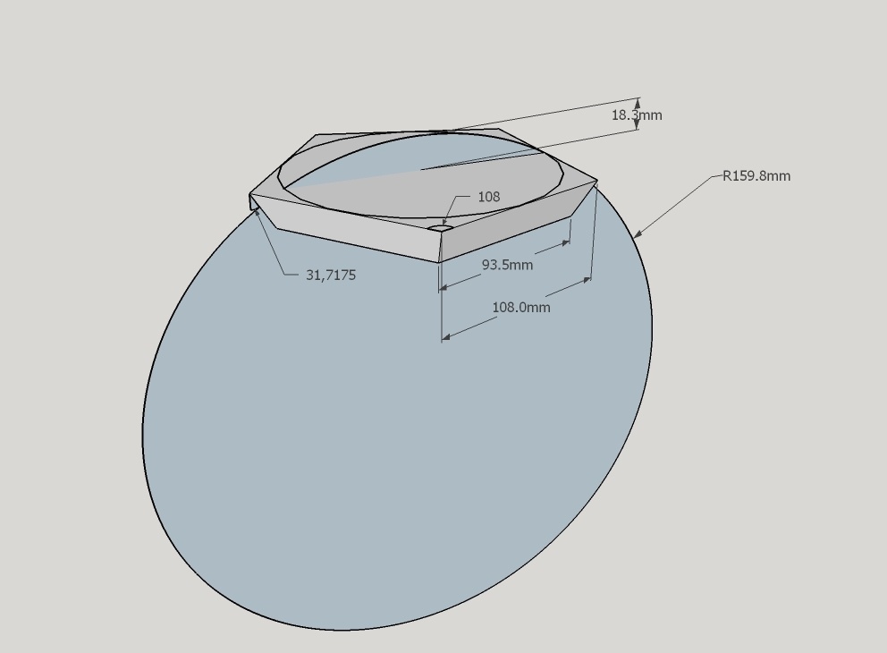

Alex22 Bon voila, j'ai fait les calculs, (si cela intéresse encore quelqu'un):
Comme expliqué précédemment, la forme à réaliser est un pentaki dodécaèdre.
Il s'agit d'un dodécaèdre (volume à 12 faces en forme de pentagone). Sur chacune de ces faces, on construit une pyramide constituée de 5 triangles isocèles.
Il y a donc 60 triangles en tout.
Supposons que chaque triangle a une base égale à 1.
Dans ce cas, la longueur des 2 autres cotés du triangle est égale à 0,887.
Les pentes des chants du triangle sont:
Base de longueur 1: angle de 71,81 degrés (en supposant le triangle placé à l'horizontale, c'est l'angle entre l'horizontale et le chant en pente).
Cotés de longueur 0,887: angle de 78,36°
Attention, il vaut mieux prendre une certaine épaisseur pour les triangles, car quand on va passer le volume au tour pour en faire une sphère, on va pas mal enlever de matière.
Il faut bien sur être très précis, car toute erreur sur un triangle va être multipliée 60 fois, et plus rien ne va s'emboîter...
Dès que j'ai le temps, j'essaierai d'en faire un.
Pour le diamètre de la sphère intermédiaire (tangente aux arrêtes des pentagones) on peut partir sur 2.62x (base du triangle ). J'ai fait un tracé et c'est vrai que du coup cela revient à enlever beaucoup de matière aux sommets.
