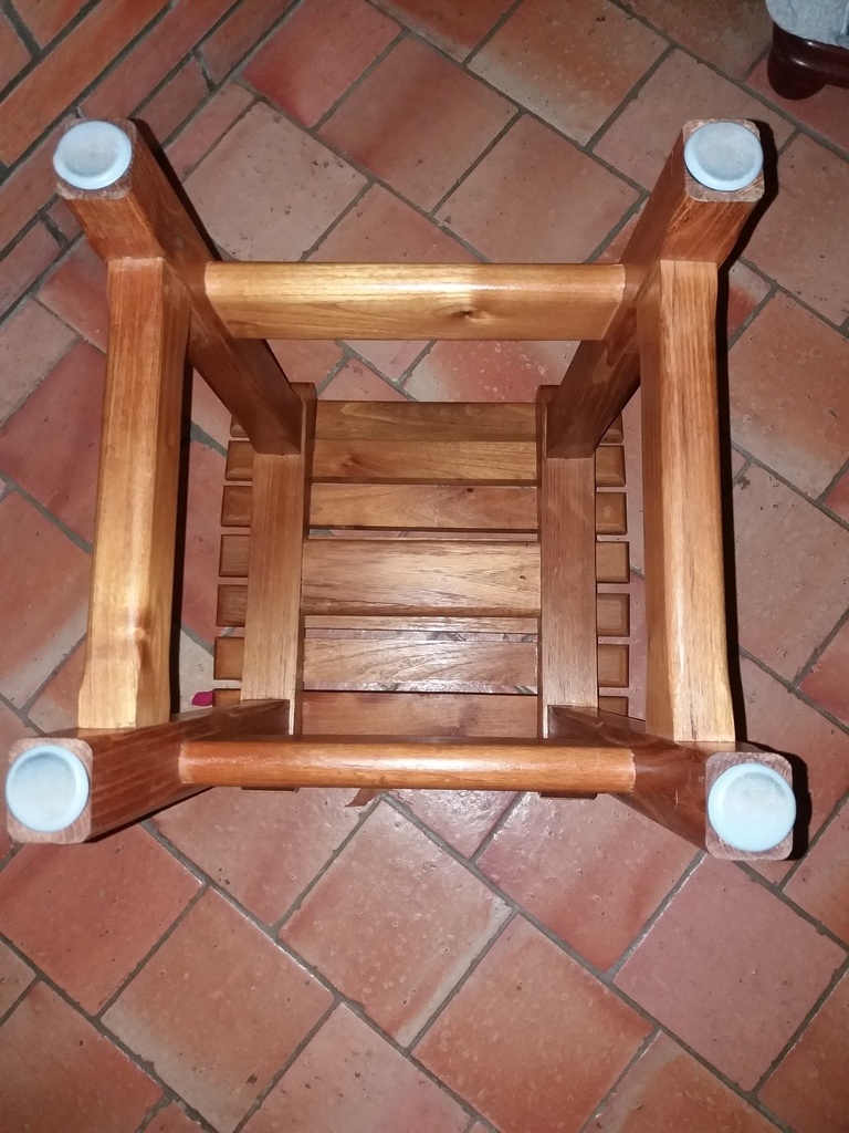

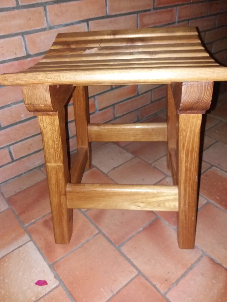

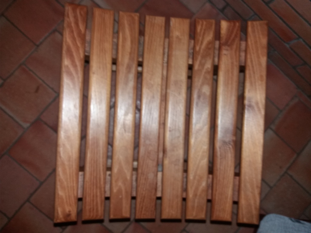

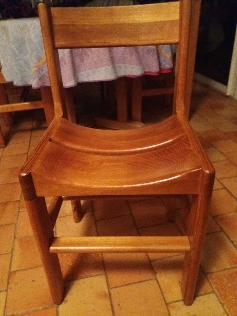

Ah Ah bien sur, mais je n'😇ai pas ton TALENT !...
RIRI212 Concernant la réalisation de ces sièges, le talent est secondaire. La patience, la volonté et l'organisation suffisent.

RIRI212
racmterrof GinGin ????🤔
réflexion.
