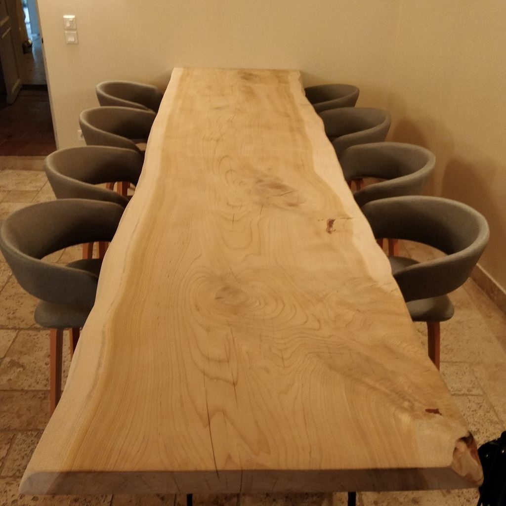

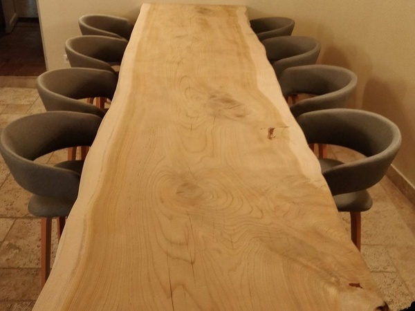

Nous avons fait l'acquisition d'un plateau massif en cèdre de 3500x800x70, il a été préparé à la scierie, il me reste un dernier ponçage, à le huiler et le monter sur d'anciens supports de machine à coudre Singer pour en faire une table.
Le plateau est maintenant à l'intérieur depuis une petite semaine et continue de sècher, les premières fissures apparaissent, surtout du côté qui jouxte la cheminée... je ne connais pas le temps de sèchage en scierie ni le degré d'humidité actuel du plateau.
Quels conseils pourriez-vous me donner afin que le plateau vieillisse au mieux ?
Je pensais incruster et visser deux traverses en fer plat de 5mm à chaque tiers sous le plateau, est-ce suffisant ?
Est-il préférable de le laisser dans la pièce à vivre quelque temps avant de procéder au montage (il est actuellement poser à l'horizontal sur ses futurs supports) ? Les fissures font partie de la vie du bois néanmoins peut-on limiter le phénomène ?
Merci d'avance

""3500x800x70, il a été préparé à la scierie, ""
Qu'entends-tu par là ? débité ? rabote ? si cet arbre à été abattu la semaine dernière, fin novembre c'est un peu tôt pour faire de la menuiserie. Une planche de 70mm d'épaisseur ne sera pas sèche avant 4 ans (en séchage naturel).La rentrer dans un intérieur humain risque de provoquer des désordres irréversibles.
samgth
L'arbre a été abbatu l'hiver dernier, débité au début du printemps (j'ai eu les infos aujourd'hui, un peu tard...) et raboté, poncé il y a 15 jours par la scierie. J'ai bien compris notre erreur, on va chercher un moyen de le remettre quelque part où il pourra sècher à un rythme plus lent...à moins de trouver un prestataire pour le faire sècher de manière non naturelle, ça existe en Gironde ?
hello je dirais que c'est risqué ! Et que le diagnostique se fera a complet séchage !
après tu pourras par exemple y mettre des clefs papillons !
mjp
IL va se fissurer a coup sur les extrémités .
je ne connais pas le temps de séchage en scierie ni le degré d'humidité actuel du plateau.
Pour moi, tu as ici une partie du problème. Tu ne connais pas son taux d'humidité lorsque tu l'as entré dans ta maison, et en plus, tu le mets dans une pièce chauffée par une cheminée qui assèche grandement la pièce.
Quoiqu'il arrive, tu passe ton plateau de l'extérieur au plus humide de l'année à l'intérieur presque le plus sec de l'année. Tu as donc un séchage express. Hors, pour le séchage du bois, comme pour bien des choses, c'est le temps qui fait la qualité.
