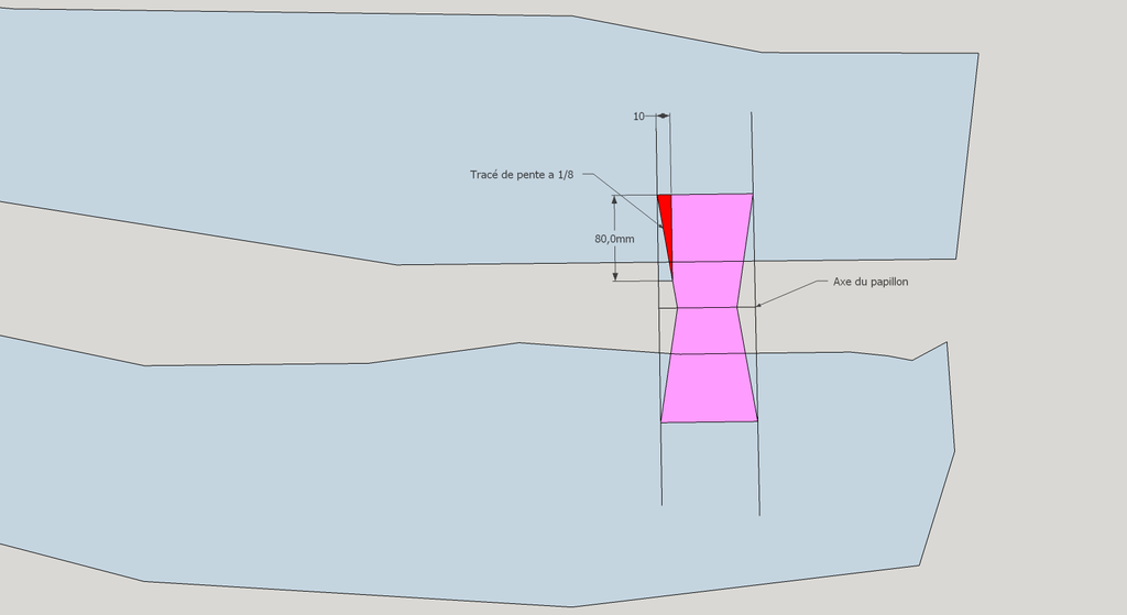

Hello , on trace un papillon en fonction de la fente ,en partant l'axe de celle ci !
La pente idéale est de 1/8 (10 mm x 80 mm)
Apres l'esthétique t'appartient , et il faut débiter et calibrer tes papillons avant de les tracer par positionnement et les entailler sur son support !
Au montage , il faut légèrement dégraisser les champs (Important) de papillon et encoller ,avant de le rentrer en force !

Merci sylvainlefrancomtois pour ce retour clair et précis. Je me disais bien qu'il devait y avoir des bases de calcul pour les dimensions.

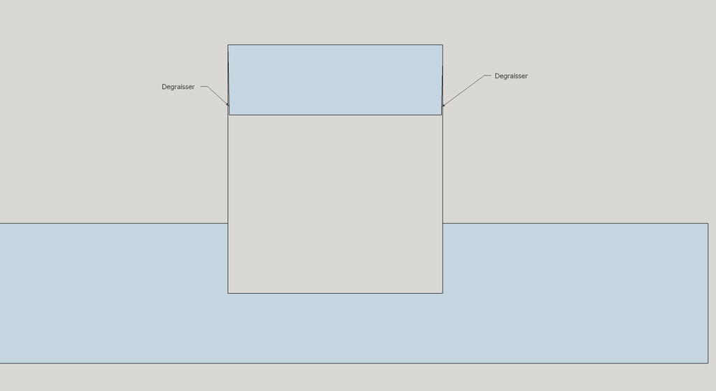

Question subsidiaire : après quelques recherches infructueuses, qu'appelles-tu dégraisser les champs?
A la fabrication des papillons les champs sont d'équerres et tu en profite pour tracer pile poil tes entailles , et avant de les emboîter, il faut biaiser très légèrement les champs pour les rentrer en force !

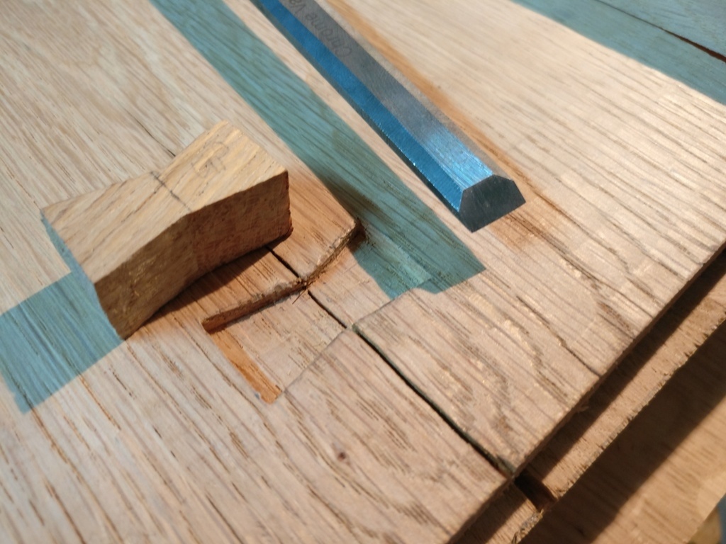

julienbouche
En cours... Merci pour les conseils. Je me sens plus serein d'aborder ce sujet (comprenant plusieurs "premières fois").

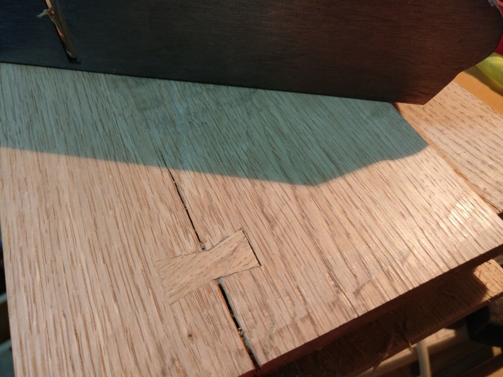

julienbouche
Merci à tous, et particulièrement sylvainlefrancomtois pour ta pédagogie.

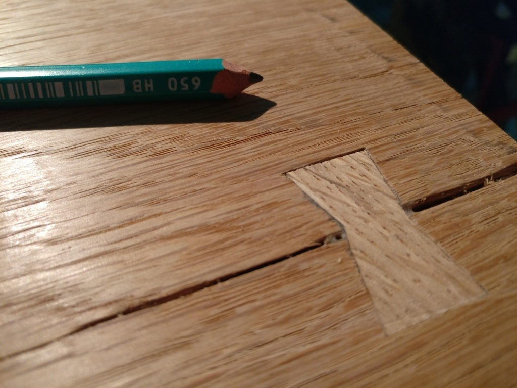

Même s'il n'est pas parfait, je suis très content de mon tout premier insert (réalisé entièrement à la main donc). 🙂

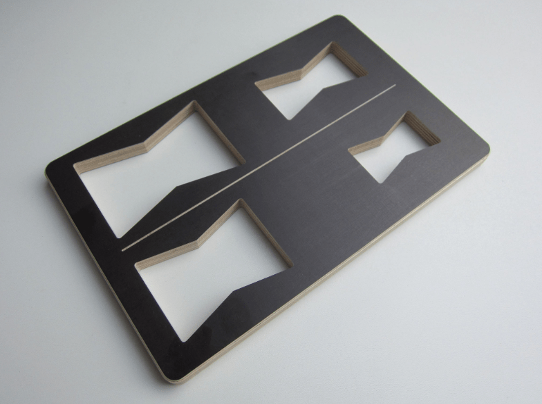

bulubuluplopplop
perso vu comme je suis précis avec un ciseau, j'ai préféré me prendre un gabarit à la défonceuse.
Pour l'essence de bois, c'est comme tu préfères.
Là je les ai fait en contreplaqué.
julienbouche
Très joli gabarit !
N'ayant pas de défonceuse pour le moment, je continue de façon manuelle mais je garde l'idée ;)
