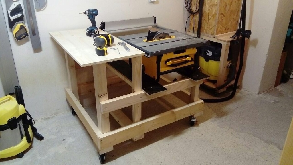

Bonjour, je suis en train de me renseigner pour réaliser servante pour ma scie sur table DEWALT. Que me conseiller vous.
Plop. Une idée de celle qui est en cours de fabrication dans mon atelier.
Sur de bonnes roulettes, il y'a un table entre les traverses du guide parallèle pour éventuellement accueillir une défonceuse.
Structure costaud pour éviter les déformations et pouvoir y inclure moultes rangements d'electroportatif.
A hauteur de mes autres plans de travail pour ne pas porter ☺
theodrault
Merci Oak !Pour la hauteur je vais le faire de la même hauteur que mon établi principal. J'ai pris du lourd pour les roulettes, mais pour la structure je suis pas encore sur, je pense utiliser des panneau en mélaminé. Merci pour tes conseil.
Stef64
Hello.
Panneau de mela oui mais segmente alors ton meubles en plusieurs caissons avec fond pour avoir une bonne rigidité.
Prevoir un renfort sous les caissons pour fixer les roues.
Attention toute fois les roues c est bien si le sol de l atelier est plat et propre.
