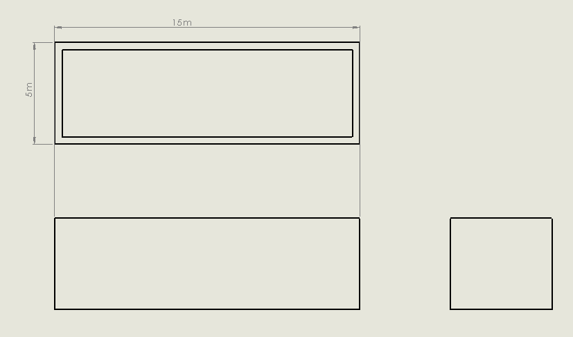

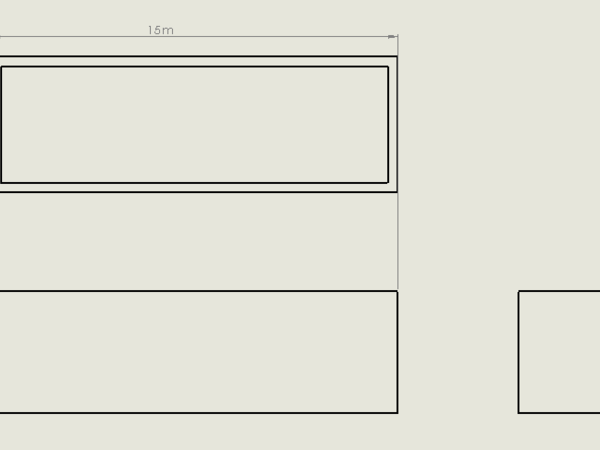

Je souhaite réaliser une toiture en bac acier isolé 40 monopente sur une longueur de 15M par 5m mais je ne sais pas comment je dois réaliser une charpente.
Faut-il que je réalise une charpente en triangle ?
Faut-il que je réalise une charpente s'appuyant sur mes murs ?
Faut-il que j'ajoute des murs porteurs car 15m ça fait trop ?
Je suis complètement perdu donc si vous pouviez m'aiguiller, ça serait sympa.
Je mets en PJ une photo des murs même si en gros c'est une rectangle de 15m par 5m.
Merci d'avance de vos réponses.

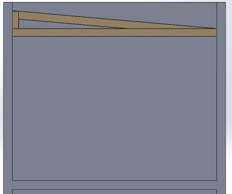

Je vais essayer d'ajouter un peu de contexte car je ne sais pas trop comment faire sans sabot... pour le moment.
En fait j'essaie de réaliser un toit plat (si on peut appeler ça comme ça) entre 4 murs pour qu'il ne soit pas visible.
La longueur extérieur du bâtiment est de 15m et la largeur est de 5m.
Sur les photos suivante je n'ai pour le moment pas réalisé le dégagement pour la gouttière mais je vais trouver et la pente est de 6%.

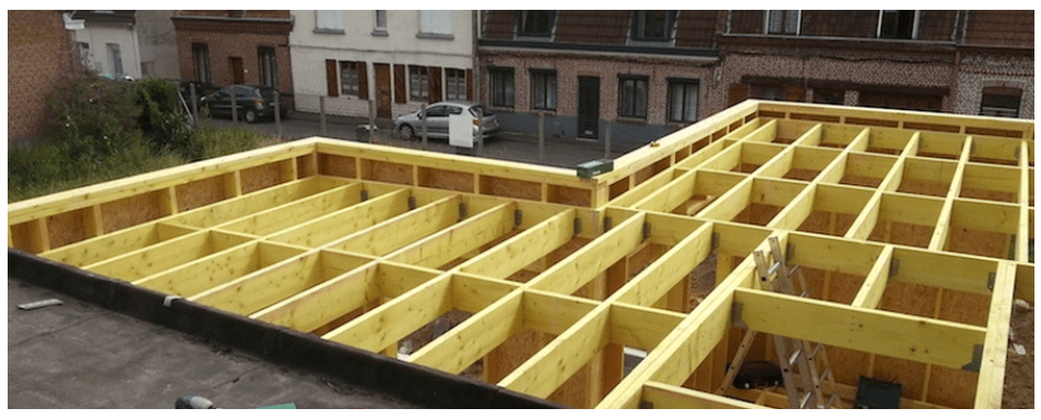

Visiblement certains le font avec des sabot...
C'est exactement ce que je veux faire (je pense) sauf que mes murs sont en parpaing.

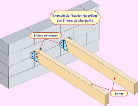

Après toutes les propositions je me dis que si je réalise un plancher comme sur la photo pour pouvoir poser mes demi-fermes dessus.
Je pense que cela apportera une meilleur résistance.
stefchrys
Pour moi ce n'est pas le mieux car les sabot c'est pour un travail de plancher or ta toiture doit resister aussi au soulèvement (cas de tempêtes) , les règles de l'art c'est de fixer solidement une sablière sur ton arase de mur avec des goujons d'ancrages, puis de poser tes demi fermes dessus et de les fixer solidement à la sablière(vis ou pointes torsadées). n'hesite pas à faire un tour sur le pas à pas de sylvainlefrancomtois Mine d'or sur la charpente

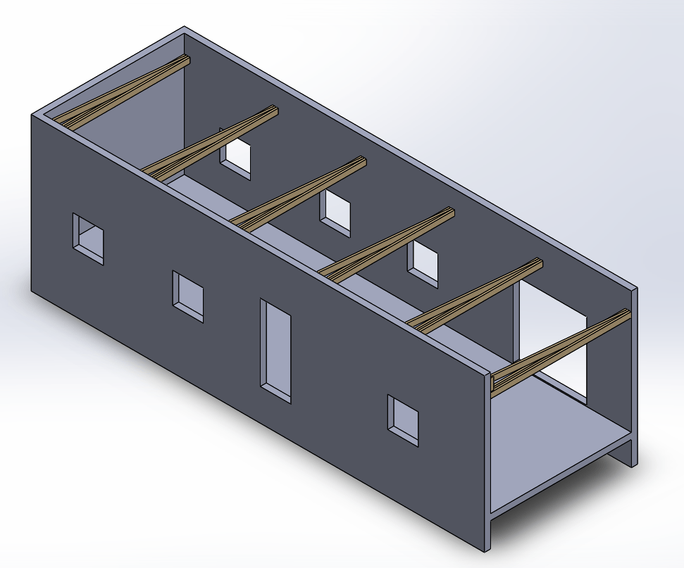

Ne vous en faites pas pour vos conseils, je les prends mais je vais tous dessiner sur solidworks et appliquer des forces pour vérifier la résistance des matériaux et ce n'est qu'un projet pour le moment donc je ne le réaliserais que si j'ai vraiment tout validé.

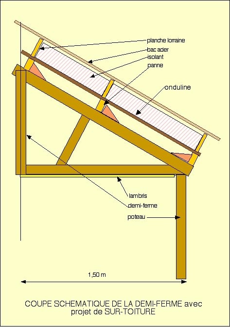

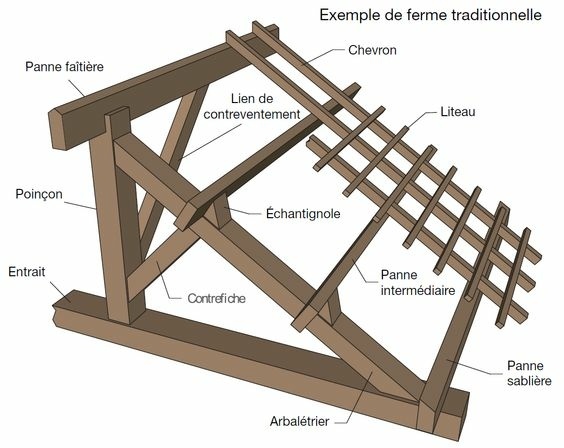

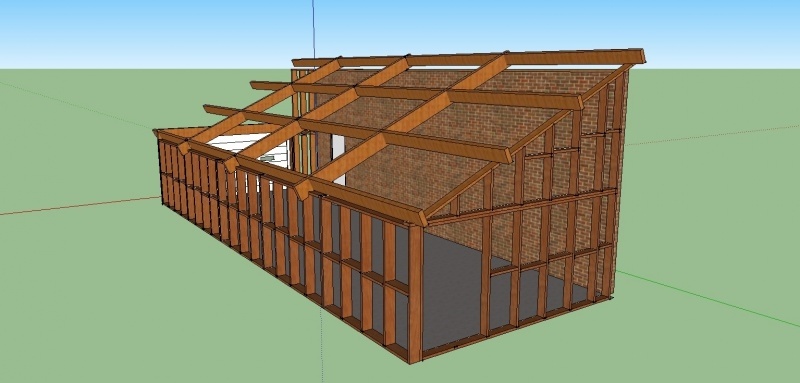

oui vous pourriez faire 2 pignon en maçonnerie ou alors 2 demies fermes (ce que vous nommez charpente en triangle) et une demie ferme au millieu voir 2 (15m c'est grand effectivement si il n'y a pas de portée au millieu). puis ensuite pannes,chevrons ...etc.
après c'est pas simple d'expliquer ça par écrit. mais j’espère que ça vous a éclaircie un peu+, si d'autres question n’hésitez pas. je vous met 2/3 photo si ça peut vous aidez.
rossfred
Merci beaucoup avec ces plans j'ai compris et ça me donne des idées.
Je vais dessiner tout ça et voir la résistance au centre de ma structure.
