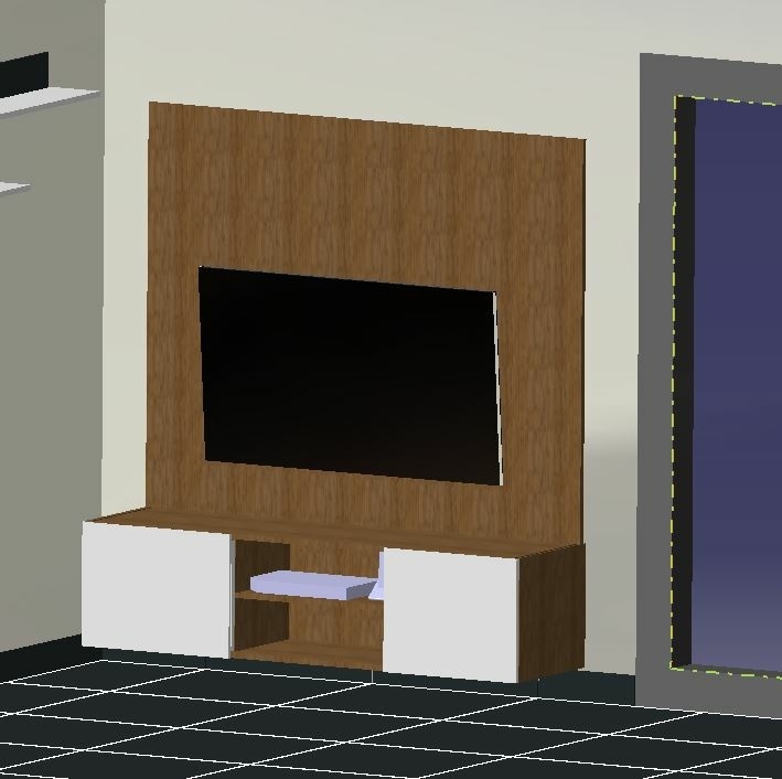

Je souhaiterais recueillir des conseils sur quelle type de fixation utilisée pour accrocher un meuble de tv suspendu (d'une cinquantaine de kilo) à un mur composé de ba13+isolant+brique creuse ? Sachant que j'avais pensé équipé mon meuble de french cleat.
Merci pour vos retours.

Malheureusement ce n'a pas été prévu à l'avance. Alors pour être plus précis (car je ne l'ai qu'à moitié en fait^^), je souhaiterais installer un meuble de tv suspendu mais aussi une sorte de panneau mural comme ceci. Je ne sais pas encore si je fais ça en un seul bloc ou en 2 mais ça devrait peser quasiment 100kg je pense. En répartissant un maximum de chevilles molly sur la longueur des french cleat, tu pense que ça peut le faire ?
Dans ce cas, je ferais descendre le panneau au sol. Et tu n'as plus aucun problème, c'est ton panneau qui devient porteur.
Panneau fixé au mur avec chevilles molly bouchonnées.

Effectivement, en discutant ce matin avec un collègue, on en est venu à se concerter que le mieux était tout simplement de prendre appui sur le sol si je veux éviter un scellement chimique qui me parait une solution un peu "barbare".
Je trouvais intéressant la solution des french cleats pour la mise en place du meuble et les vis non visibles.
Du coup, où est ce que je pourrais positionner mes vis pour qu'elles ne soient pas visibles ? Quand titimaster parle de "chevilles molly bouchonnées", il fait allusion au fait de bouchonner les têtes vis visibles sur le panneau ?
Oui, c'est à cela que je fais allusion. Sous.entendu pour du massif, mais ce n'est pas simple à mettre en œuvre. Tu peux aussi cacher une fixation derrière ton meuble et utiliser un rail en U sur le haut à insérer dans une rainure.
Après, tout dépend de comment tu fais ton panneau. là encore, il nous faut plus de précision sur ce que tu veux faire.
Déjà, quel épaisseur et quel résultat attendu (bois massif, panneau lisse peint, panneau décors ....), quelle dimension ...

titimaster Je n'ai pas encore finis la phase de conception du projet mais grosso modo le panneau devrait faire environ 170cm de hauteur et 160cm de largeur. Je compte utiliser des tablettes chêne massif ep 20mm que l'on peut trouver à Leroy Merlin. Sur la partie meuble, je compte faire les portes en blanc laqué.

Si tu as un panneau qui repose au sol, tout (ou presque), est résolu. Il suffira alors d'une fixation légère en haut pour empêcher le plateau de basculer. Cela peut être un french cleat bricolé. Une partie est vissé par l'arrière sur le plateau (les vis ne se verront pas du coté visible), et une autre partie vissée dans le mur.

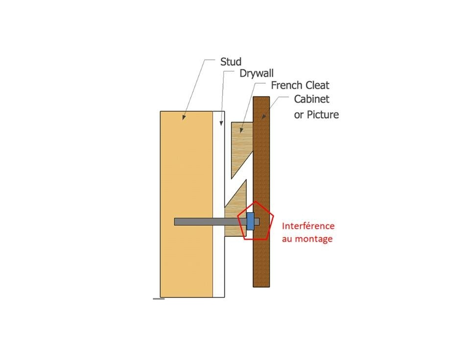

Moi j'irai me fixer dans la brique Creuse avec du scellement chimique et des tamis. En multipliant les fixations.
Guim
Merci pour votre retour. J'avais pensé à cette solution mais est ce bien compatible avec des french cleat ? Si je ne dis pas de bêtises, pour un scellement chimique on laisse dépasser une tige filetée sur laquelle on vient se reprendre via une rondelle et un écrou. Dans cette configuration, on ne peut plus monter notre french cleat car on peut pas faire de lamage (voir l'image)
hugues
Tu peux encastrer tes écrous dans les french cleat si il sont assez épais. sinon tu reduit les tiges filets tu met des manchons dans l'épaisseur du doublage et tu viens visser des boulons tête fraisé dans ton french cleat.
