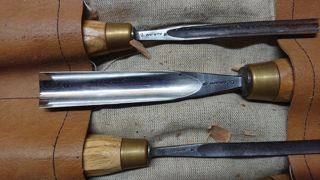

Ces bien des auriou
autant pour moi, je pensais leur fabrication limitée aux râpes et compagnie
GMAMaisonAuriou
Quelques précisions :
Scharwaecheter n'existe pas en tant que tel et, par conséquent, n'est pas en cessation d'activité. Simplement, l'entreprise qui les produisait a arrêté la production, il y a une dizaine d'années.
Quant à nous (Auriou), nous produisons toujours des gouges. Une simple visite sur notre site vous renseignera.
à votre service.
