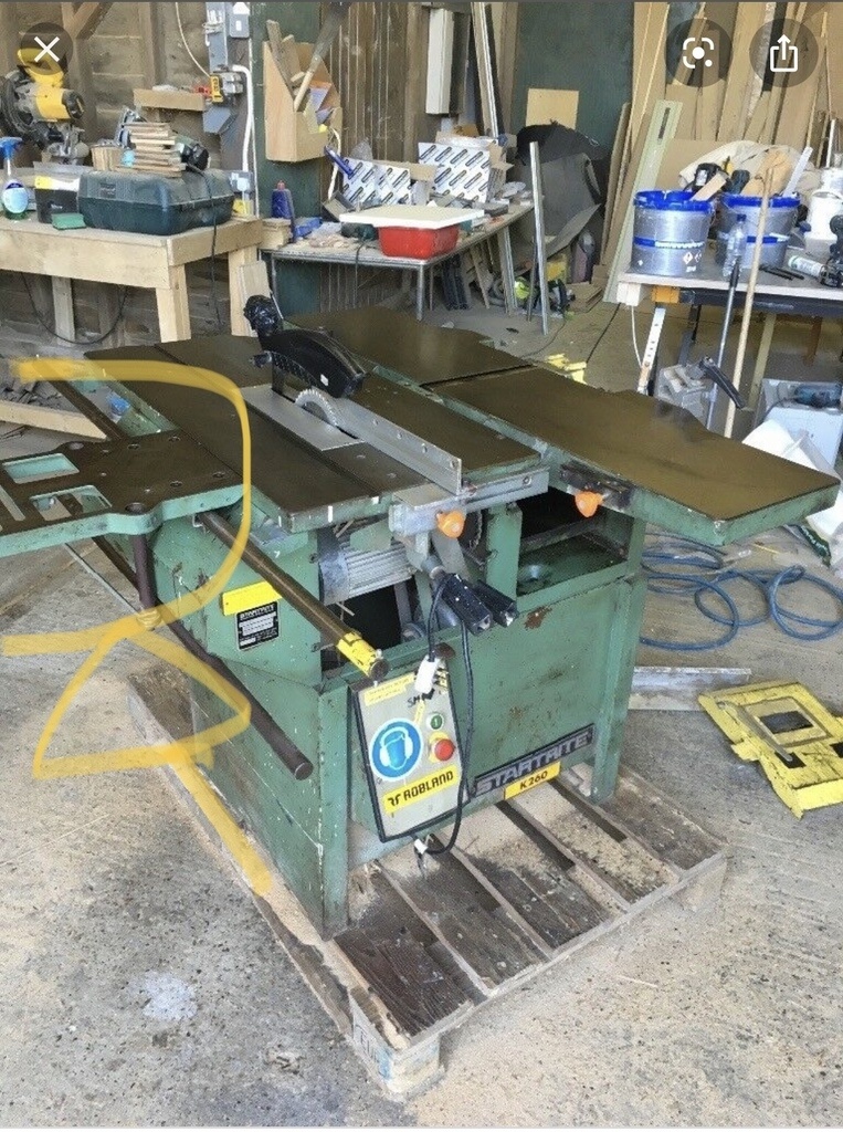

Comme les deux tiges en inox sont filetées en bout j'ai fais faire deux rallonges qui me permettent en cas de besoin de reculer le chariot de 40cm de plus.
Par contre, je suis preneur pour une règle et surtout un taquet plus précis (je ne sais pas si j'utilise les bonnes définitions).

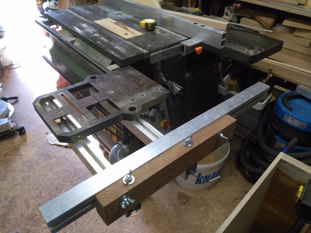

Backaf
J'ai la même bête, robuste mais pas de la finesse…
En plus du chariot dont Alfred parle, Voilà ce que j'ai ajouté pour pouvoir couper max 70cm, (c'est le maximum selon moi sinon après le panneau "ne sort pas" de la lame)
Pour la précision, j'arrive à quelque chose de correcte en réglant au comparateur la lame, les tubes/glissières par rapport à la rainure de la table, on arrive presque 10ème de millimètre
Si ça peut t'aider ;-)

Vic66
Backaf
Waouw, bien vu, je n'y aurais jamais pensé!!! je garde cela dans un coin de ma tête... Merci
