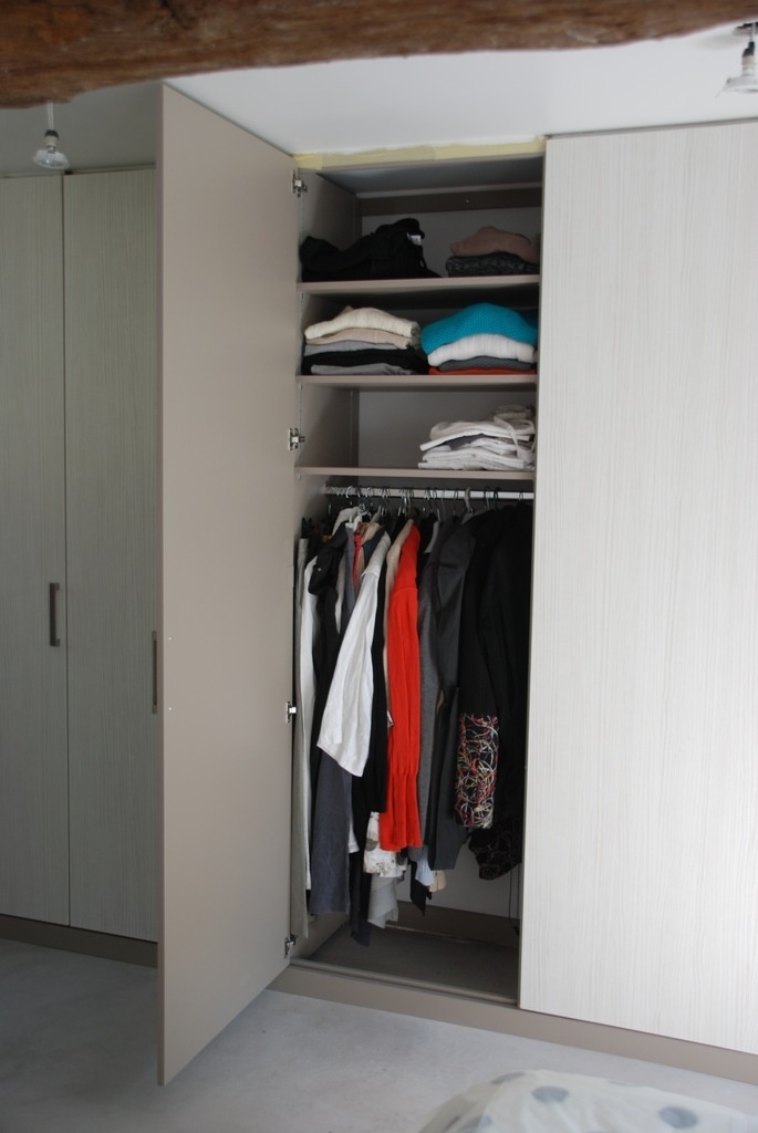

Une photo qui va peut-être rendre tout ça plus clair !

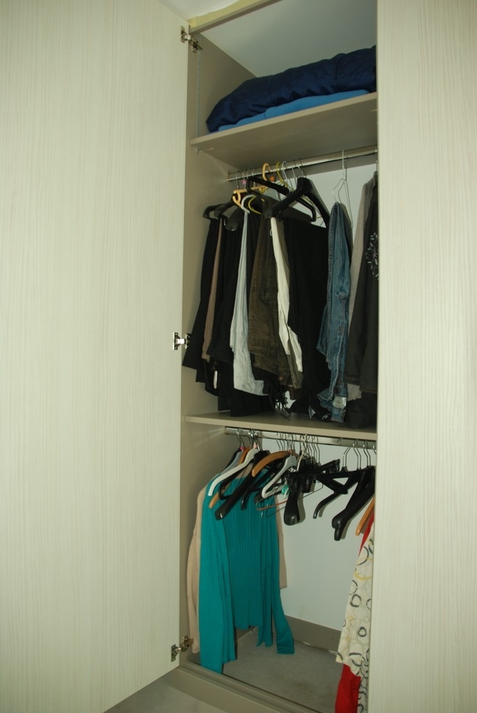

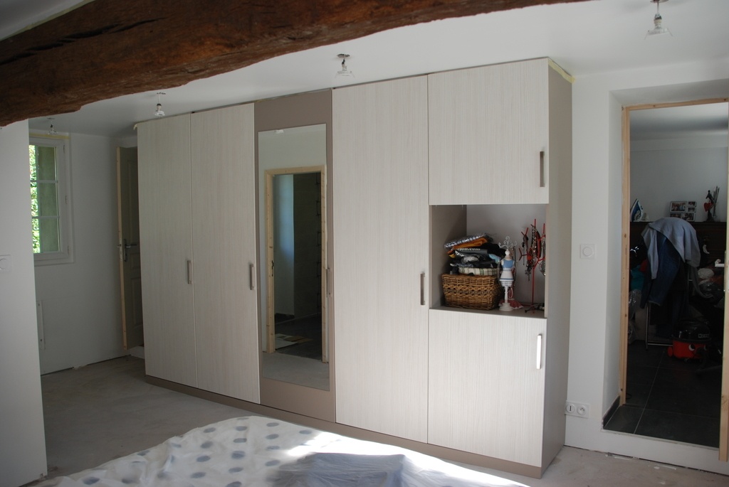

ebenober
regarde bien la photo. On aperçoit en bas une bande grise au fond. Elle fait 80 dans le sens vertical. C'est l'entretoise basse AR qui est vissée aux montants, et fixée au mur. En haut des montants près du plafond c'est le même principe. Tu vois aussi l'entretoise AV qui est doublée par une plinthe filant sur toute la longueur du dressing. Voir photos ci-dessous.
