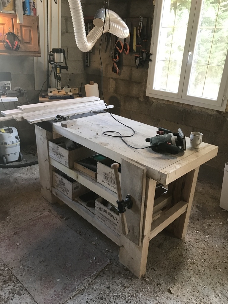

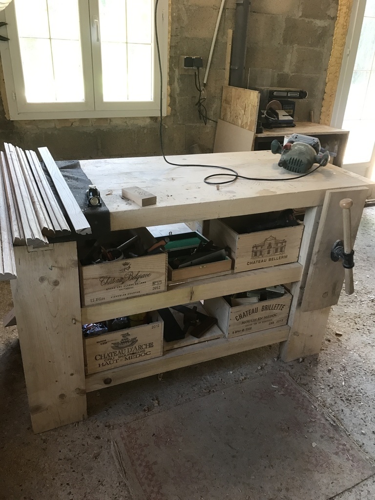

Je disposais de restes de madriers et de chevrons suite à des travaux de charpente .. bois de sapin standard de gsb et pas cher.. j'ai donc un établi avec un des pieds et un plateau en madriers (3 morceaux de madrier assemblés par collage avec des alèses en bout) et 2 étages pour 3 tiroirs par étages réalisés en caisse de vin bois.
Ca décore et c'est pratique pour ranger les outils et l'electro. Seul le panneau de la presse verticale est en chêne . ( mécanisme sur hmd ou autre) le tout est assemblé tenon/mortaise et donc démontable si besoin.
Cela ne coûte quasiment rien (car un chevron en 3m est à 5e sauf le mécanisme de presse) et te permet de mettre en pratique des chouettes techniques(tenons traversants, alèse etc) . Bons

As tu une photo de cet etabli ?
Smaug
Bien sûr .. un café et je m'y colle. Le conseil d'Oliverte est très juste. Je me sers beaucoup du porte à faux. Les dimensions entre les pieds dépendent juste du nombre de "tiroirs" (les caisses à vin ) que tu veux prévoir ..
Smaug
J'ai préféré garder l'espace central libre avec une tablette pour poser des outils plus grands.c'est une horreur d'un point de vue technique mais c'est un bon entraînement.. et il me sert tous les we..
Steve and Wood
Merci il est superbe
Oliverte
Une des choses importantes et très utile avec un établi est d'avoir une surface en porte faux ; le fait de pouvoir serrer des pièces sans être gêné par le piétement est très utile !
