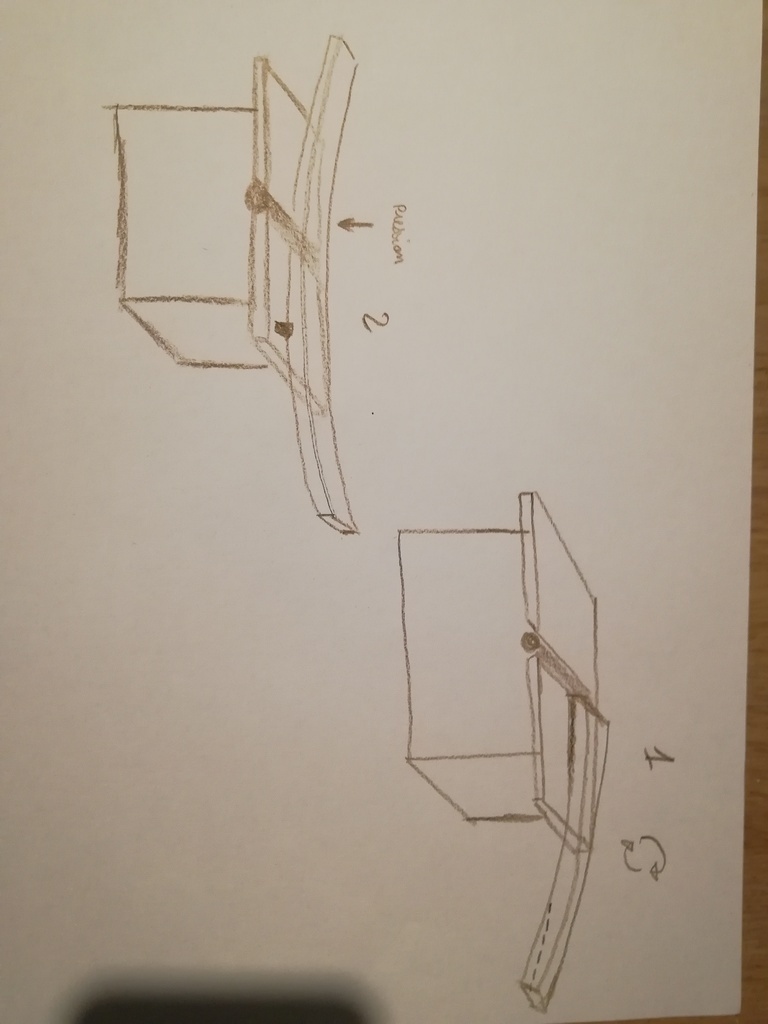

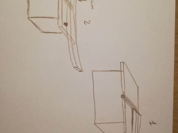

Bonjour, comme cela a été dit dans d'autres messages, tu peux dégauchir de grandes longueurs sur une petite dégauchisseuse. Soit tu reprends les extrémités côté concave (1) en retournant ton bois afin de le redresser avant de le passer entièrement. Soit tu travailles côté convexe (2) sur la table et tu maintiens
Ton bois en équilibre pour retirer la matière sur le milieu (possibilité d'utiliser un coin sous ton bois pour le maintenir au début de ta première passe si tu n'as pas l'habitude) et tu presses ton bois sur la table de sortie pour éviter de le faire basculer en arrière.

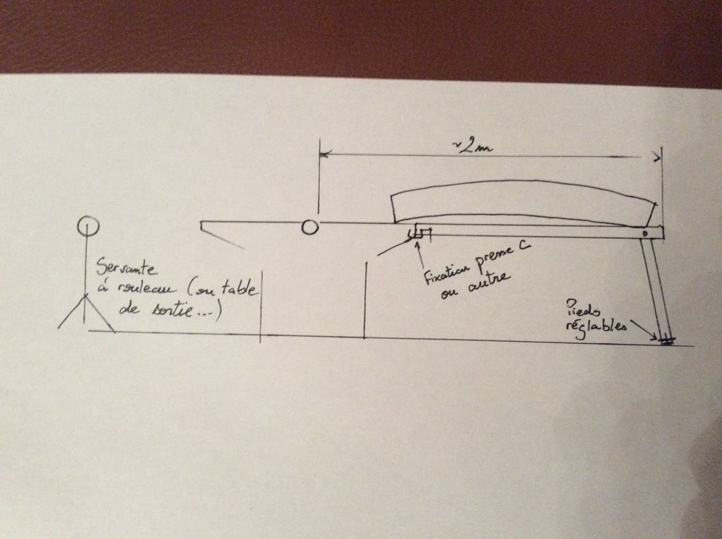

J’ai eu le plaisir de découvrir la possibilité d’utiliser des rallonges de table en stage il y a peu. Tu peux facilement rallonger ta table d’entrée pour aller chercher une longueur totale de 2m qui te permettra de passer tes bois.
En volume de travail, je pense que faire 4 traits de Jupiter ça vaut bien ce petit bricolage (en cp) à ressortir autant que de besoin !!
Il est vachement beau ton dessin 🧐

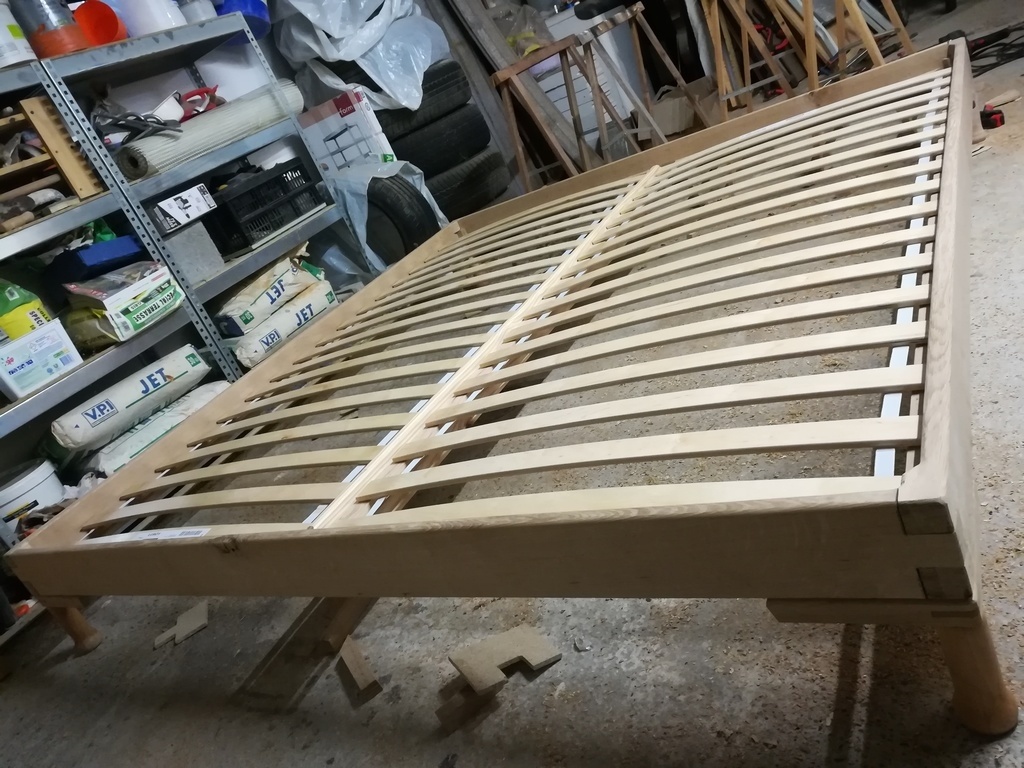

Ah ben ça, je termine un lit ce jour et le linéaire devient rapidement un lointain souvenir dès lors que tu attaques l'assemblage. Il te faut vite le garage!
Mike0411
DewhitYoussef je ferai l'assemblage directement dans la chambre 😅😅
