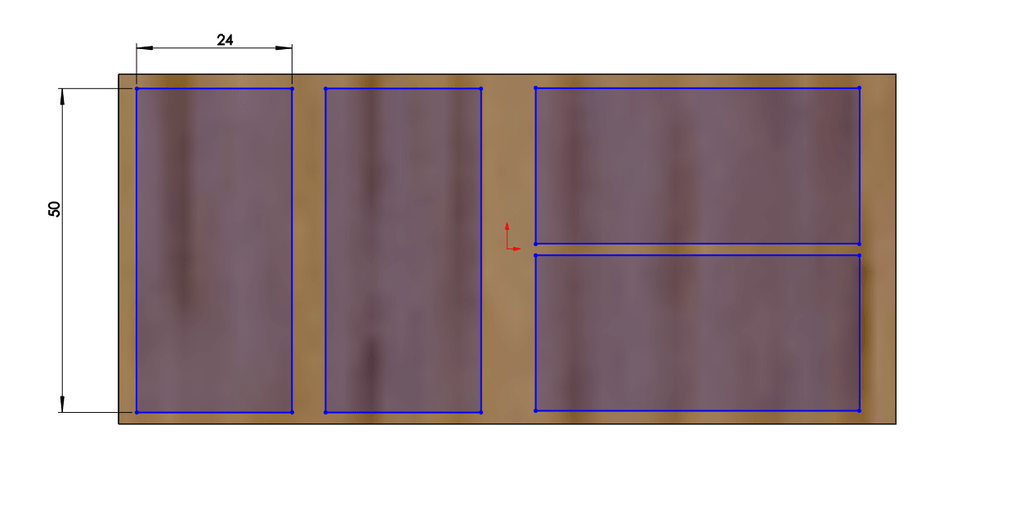

J'ai besoin de 2 sections de 50x24 et je possède un avivé en chêne qui me permettrait de les obtenir.
En revanche j'ai 2 possibilités, les déligner à l'horizontal ou vertical.
Quels sont les critères à prendre en compte pour faire ce choix ?
Pour info ces sections formeront un cadre avec les 25 mm en façade (voir IMAGE 2)
Merci pour votre aide
IMAGE 1 EN SECTION : A gauche ce que j'ai appelé à la vertical et à droite à l'horizontal.

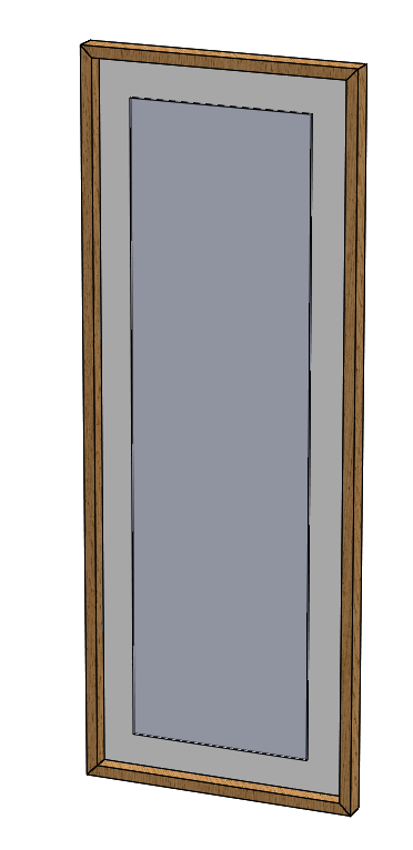

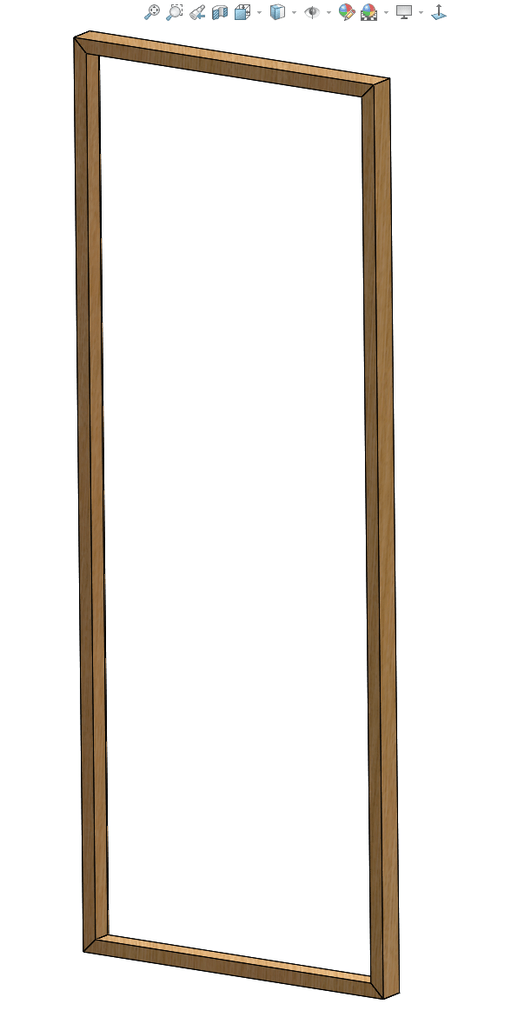

C'est pour faire un cadre de miroir style caisse américaine

L'avivé fait 120x54 en section et le cadre sera composé de sections en 50x25 avec les 25 face à nous quand on se regarde dans le miroir 😊
Tarazhilt
le débit le plus simple et souvent le plus efficace. Attention cependant à la libération des tensions du bois et là, bienvenue dans le club de ceux qui n'obtiennent pas du premier coup ce qu'ils attendent du bois!!!!
Dans ce cas, si l'ép. de l'avivé est suffisant pour extraire le 50 mm de large du profil (donc du 54 mm bien plat!), j'effectuerai le débit de gauche, en délignant à 24+4ou5 mm de plus pour effectuer le corroyage.
Le délignage au ruban a tendance a moins libérer ces fameuses tensions, bien que.....
Il n'y a plus qu'à se lancer!!!

Merci Tarazhilt, je ne suis pas à 2mm près pour les 50mm donc ta proposition est largement envisageable
baaat
tirer 2 fois 24mm dans 54mm d'épaisseur ça va être compliqué ! le débit de gauche est bien plus simple
Mike0411
Si ca sort en 22 ca me va aussi
