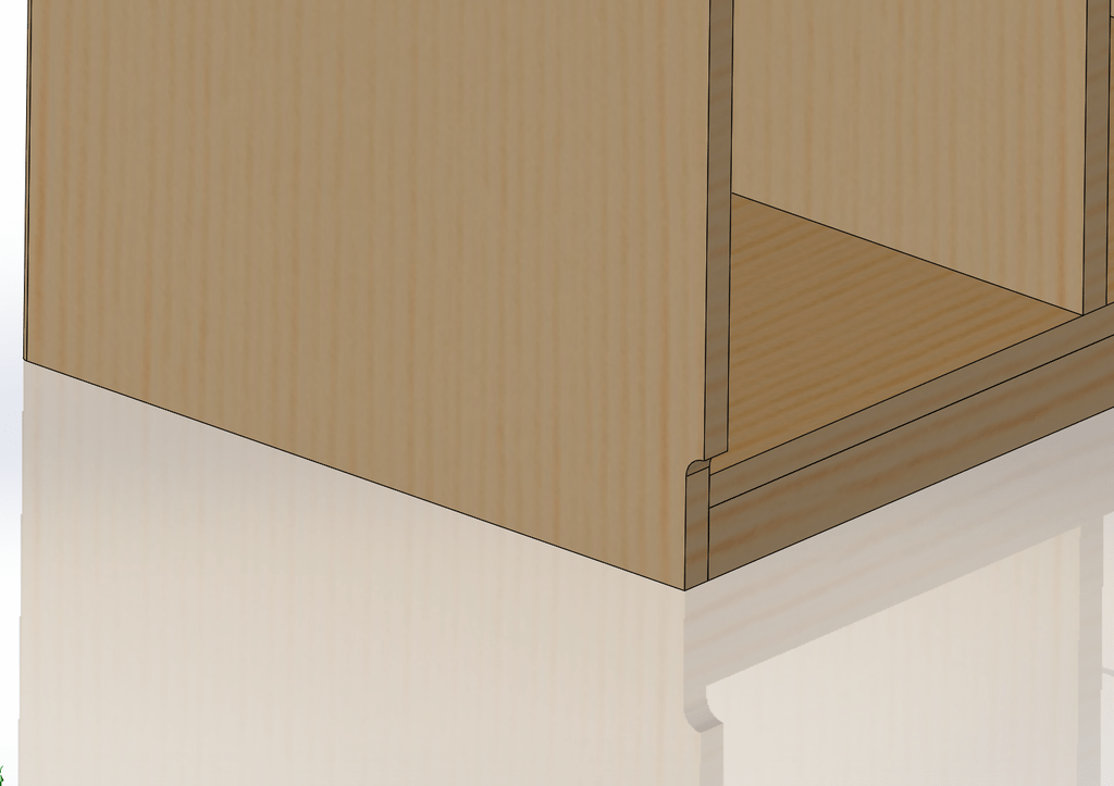

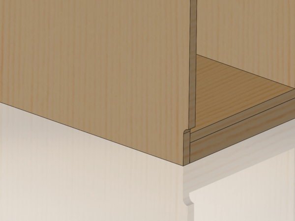

Je suis entrain de dessiner un meuble et je cherche la meilleure façon pour échapper la plinthe afin que le meuble touche le mur.
J'envisage de contourner la plinthe sur les cotés du meuble et d’arrêter le panneau inférieur un peu avant la plinthe. Et je ne souhaite pas que le panneau inférieur soit plus haut que ma plinthe.
Pour que ce soit plus clair voir image représentant l'arrière du meuble :)

ce que tu as dessiné est la solution quand la plinthe est déjà là (a la prise de cote, on appelle cela réservation , donc des joues qui dépassent du fond pour l'entaille de plinthe , ou des tuyaux par exemple) )

Me voilà rassurer, merci Sylvain 🙏

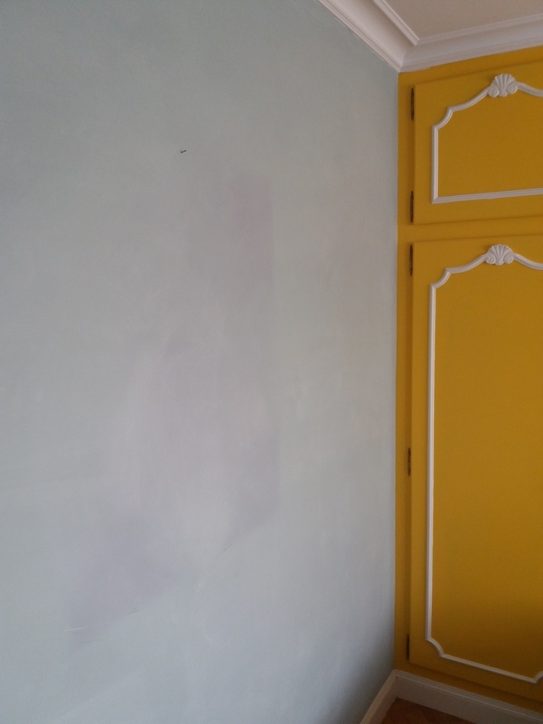

Slt Sylvain, et dans le cas où tu as la joue basse sur plinthe (que je vais rapporter) sur un mur de pierre du 19éme, et donc grosse déformation, le tabletage sera de toute façons pas bon (plinthe trop fine)?. Je sais pas si je suis clair!
Soit faire la place pour la plinthe dans le meuble, soit la place pour le meuble dans la plinthe.

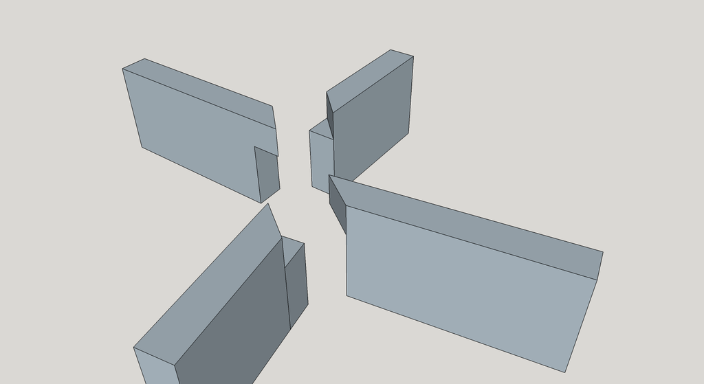

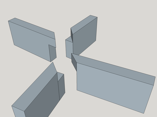

Voilà une combine que nous utilisions souvent , surtout pour des plinthes large ou stylobates avec moulures complexes , cela permet de limiter la coupe a 45° ou autre ,et d'ajuster un plat plus aisément sur la plus grande hauteur !
Je sais pas si c'est coupe bateau ,mais elle était devenue bateau pour moi et je l'appliquais pratiquement chaque fois !! 🙂

C'est Pour finir. Ce genre de meuble souvent dépourvu de fond, n'est pas appelé à être déplacé. Pour l'intégrer à son environnement en dehors de tout style et de toutes fioritures il y a lieu de le ceinturer par une plinthe a l'identique de l'existante le raccord se fera par une "coupe bateau"
Je te prie de bien vouloir m'excuser,j'oubliais,on ne dit plus coupe bateau. Une intelligence supérieure à trouvé une expression "beaucoup meilleure"
SCRIBED JOINTS DIY WIKI. Pardon, d'être d'un autre temps.

En cherchant un peu, on dirait une coupe d'onglet ? mais ça ne doit pas être ça.
Ah c'est plutôt un contreprofil à 45°

Lorsqu'ils agençaient un logement,Ils refaisaient de la plinthe existante au modèle à l'atelier et sur place l'ajustaient en faisant une coupe bateau. c'est le souvenir que j'en ai si tu as un autre appellation, soit aimable de me la communiquer.
Évidemment, le Menuisier posait la plinthe et le Staffeur raccordait la corniche . Je crois savoir que ce genre de travail se fait moins que de mon temps.
dependancesbois
une vidéo sur une façon de faire intéressante ici
dependancesbois merci de ce petit film, c'est exactement ce que j'avais tant de mal à explquer.
Grâce à cette méthode le Menuisier peut repartir de n'importe quel point sur l'existant.
