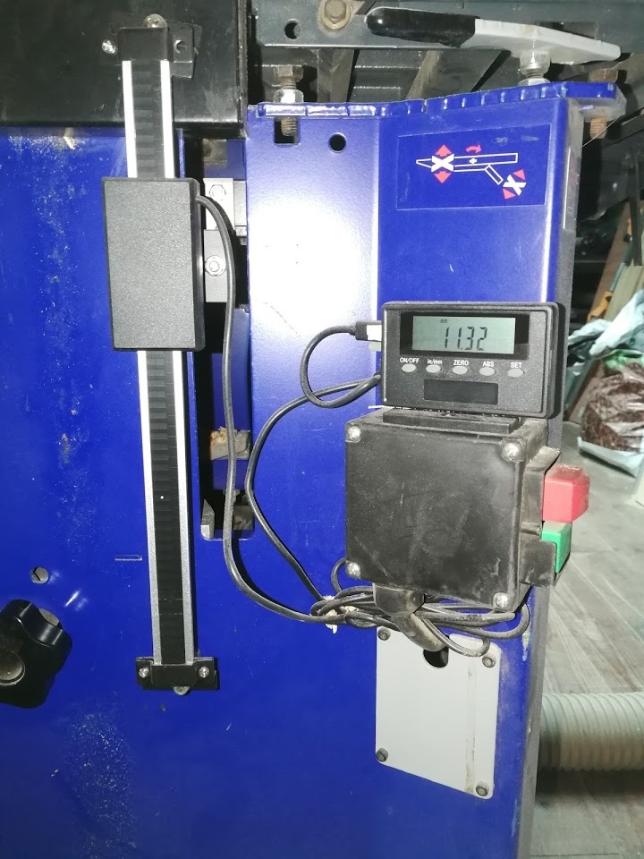

Salut à tous , j'ai fait l’acquisition de plusieurs machine stationnaires et je n'ai pas pris l'option vernier micrométrique pour la raboteuse et la toupie et maintenant je regrette ... (budget serré ) Est il possible d'en adapter sur du robland , ou et à quelle prix ?

Bonjour. J'ai installé un vernier micrométrique sur la table de la raboteuse de la combinée Roland HX310 pro et j'en suis très content. De mémoire l'investissement était d'environ 80€ et quelques heures de travail. Dès que je le peux, je te donne les références et photos.
Après recherches, voici un lien ver le vernier sur ebay. Celui ci fonctionne très bien et est très précis. Investissement rentable.
ebay.fr/itm/Re...cQAAOSwNnRYm0PA

cool merci , hate de voir ça et 80 euros c'est honnête !

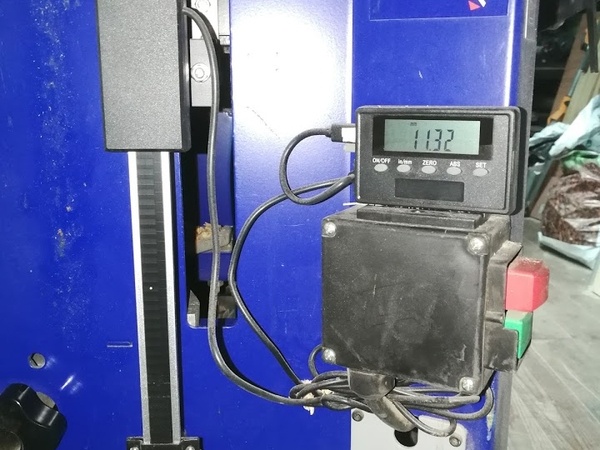

Bonjour "Slick",
Voici ce que j'ai installé sur ma Lurem.
Règle de mesure.
Cordialement
Slick
Merci Xavier ? Pas trop galère a installer ?
