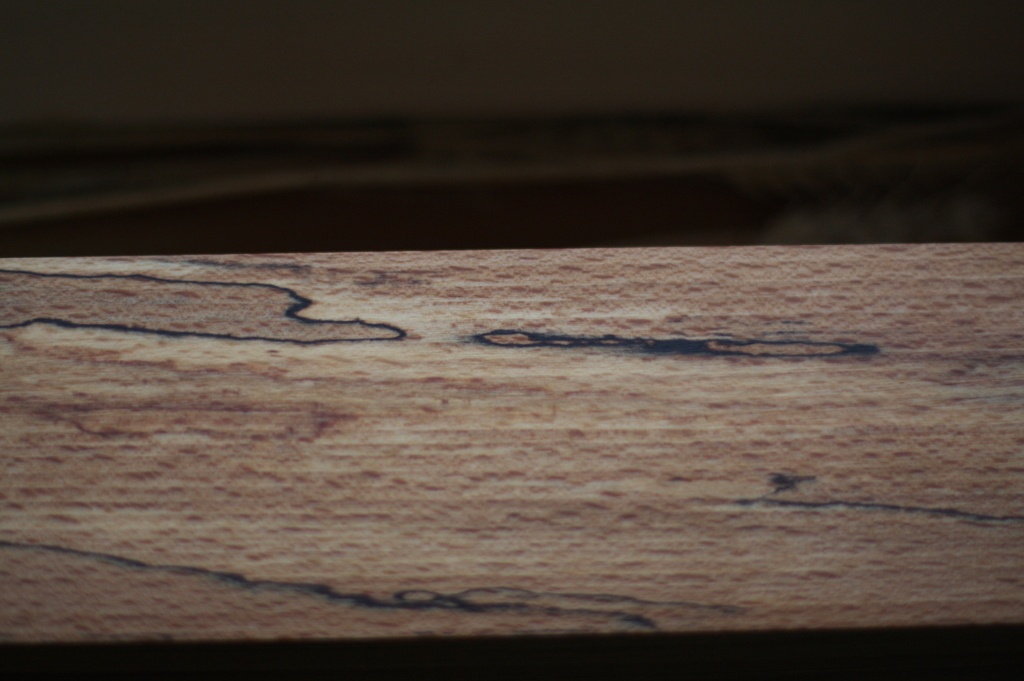

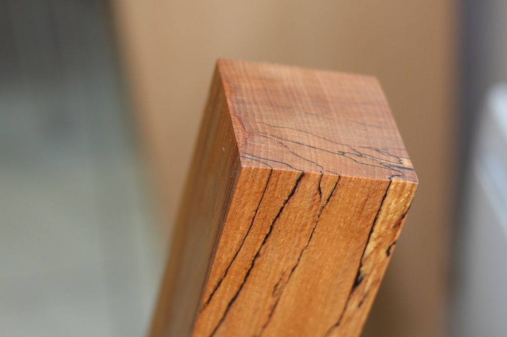

Sur un morceau du hêtre, j’ai découvert des lignes noires (voir les images). Le bois est bien sec sans signes de la pourriture. Est-ce que qqn. connait l’origine de ces lignes ?

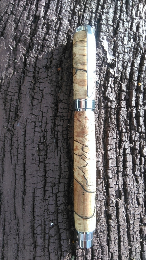

Tu peux utiliser ton bois en tournage et en bois debout. Le résultat est en général très beau et très marbré. Par contre il faut y aller doucement car ce bois est fragile. je t'ai mis une photo d'un plume que j'ai réalisé en hêtre échauffé pour que tu te rende compte.

kisiu Merci pour l'idée !

C'est bien un champignon, il se devellope suivant des conditions hygrométriqueset de température bien précises, dès lors qu'elles ne sont plus là, il est dormant, et stable dans le temps. Par contre, à prohiber sur un rabot, la résistance mécanique du bois est altérée, ces gentils petits champignons, qui peuvent donner de superbe motifs, "coupent" la structure ligneuse du bois, tu perds en rigidité, et en dureté.

Merci Fof ! Il faut donc chercher un autre bois pour le rabot ☹
Fof
Ah oui ça pour un rabot ça va pas. Rien que ton coin va écraser les fibres échauffées. Tu as besoin de quelles dimensions ? Je dois bien avoir un bout de cormier ou d'alisier à te filer pour faireta varlope, ca fait plaisir de voir qu'il y en a qui fabriquent encore leurs outils, et faut pas que ça s'arrête par manque de bois...

D'accord avec Dododddee , le bois est echauffé! C'est stable tant que le bois reste sec. Et c'est vachement beau!
Vu la taille, si tu ne veux pas le mettre sur un ouvrage, ça donne de superbe motif en tournage.

Merci L'Ecorce du Sycomore ! Le bois est pour faire une varlope à l'ancienne. Ca donnera donc un joli rabot 😁
Vérifie tout de meme que les parties 'blanches' du champignon ne soient pas trop tendre ou pense à les orienter vers le dessus de la varlope.
J'adore tomber sur un bois echauffé, ça me fait un peu pensé à de l'art pariétal parfois.

Faut-il traiter le bois avec un antiseptique pour stopper le champignon?
Olivier Vernhettes
Bonjour, inutile, le champignon se développe uniquement lorsque le bois est enfermé dans un endroit humide

des champignons avant que l'altération ne soit
apparente. On y arrive en sortant les grumes de la forêt dès que
possible après leur exploitation, en les débitant avant la fin
du printemps, et en plaçant les pièces débitées dans de bonnes
conditions d'aération. Cette pratique est connue : on sait que le
bois de Hêtre ne s'échauffe pas s'il est débité avant l'été.
On obtient également un résultat favorable par l'étuvage
du bois de Hêtre, opération qui a pour effet de tuer les champignons
existants et, en favorisant le vieillissement et l a dessiccation
du bois, de rendre impossible le développement ultérieur d'autres
spores.
Mais il existe des industries qui doivent conserver en toute
saison des grumes de Hêtre pour alimenter leur fabrication journalière.
Il faut alors recourir à des moyens de préservation du
bois en grume. Ces moyens dérivent de cette constatation que
l'infection par le Champignon violet se fait uniquement sur les
parties du bois mises à nu et principalement sur les découpes.
On sait d'autre part que quand le bois est imprégné d'une substance
antiseptique, il devient réfractaire à l'action des champignons.
Si donc on imprègne les parties superficielles du bois, sur
les découpes et aussi sur les écorchures de l'écorce, d'un liquide
antiseptique, on rendra impossible la germination des spores et
le développement du champignon : le bois sera protégé.
La méthode de préservation se réduit donc à badigeonner
les découpes et les écorchures de l'écorce des grumes avec un liquide
antiseptique.
Le traitement doit être fait immédiatement après l'abatage.
Si on tarde, le

Merci bernardrebout ! Un bon renseignement sur le sujet. De quelle année date le document?
bernardrebout
Au vu de la Calligraphie du document, je pense quelques dizaines d'années ( sans plus de certitudes).
Mais il faut savoir qu ' une grande partie des arbres et même des végétaux vivent en parfaites symbioses avec les champignons et chaque type de végétal a son type de champignon.Certains amis , d'autres ennemis!
Tu cherches sur google arbres et champignons et si tu commences tu verras la forêt autrement!
Pur les champignons sur bois coupé, le risque d'une attaque de lignivore est majeur si l'humidité des bois se situe entre 18 et 80 %;

Cela ressemble bien à un champignon. Je crois que le bois est échauffé, mais cela reste à confirmer par d’autres plus aguerris que moi. En tout cas, il y a de quoi faire de jolies choses.
Albert Kloster
Merci Dododddee ! effectivement, j'ai trouvé d'autres images dans le net avec le bois échauffé qui ressemblent à mon morceau du hêtre.
Il me semble qu'il s'agit de remontées puisées par les racines dans un sol tourbeux juste avant qu'il ne devienne pétrolifère......... (quelques milliers d'années).
