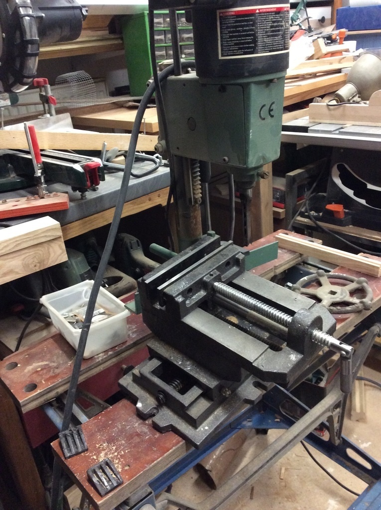

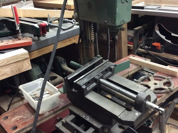

En revanche, l’etau lourd indiqué par Boisenformes me semble être une bonne idée pour installer ta pièce.
J’en ai acheté un à cette fin, sur la zone, me reste à la modifier et rallonger la colonne de la machine, qui est maintenant trop basse... Par contre pour 50€, faut pas s’attendre à pas de jeux...
