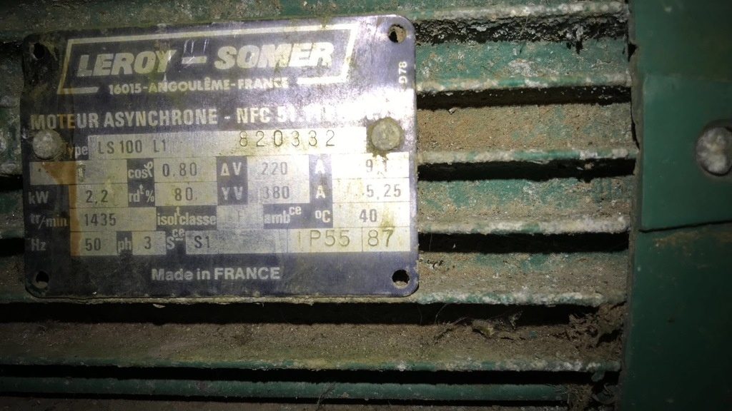

Bonjour voilà n’ayant pas les moyens de m’acheter une vrai scie sur table pour le moment je souhaite en créer une moi même j’ai deja un moteur mais ne m’y connaissant pas du tout je voulait savoir si quelqu’un si connaît et peut me dire déjà si le moteur et assez puissant et les poulies qu’ils faut pour avoir la meilleure puissance pour une lame de 300 merci
Anthropovergnat
Oui c'est assez puissant.
Pour les poulies ce n'est pas une question de diamètre mais de rapport entre les diamètres de la poulie menante et de la poulie menée pour arriver à la bonne vitesse périphérique de la lame. Et ce n'est pas non plus une question de "puissance de lame" (ça ne veut rien dire) mais de vitesse de coupe, c'est à dire la vitesse linéaire en périphérie, qui dépend du diamètre (300 mm donc selon ton choix) et de la vitesse de rotation, qui doit en principe être indiquée sur la lame.

Je compte acheter une lame d’en 300 qui tournée jusqu’à 5000 tours min je voudrait savoir quelles poulies acheter pour entraîner la lame Et pour le moteur entraîner la courroie
Anthropovergnat
il faut un rapport de diamètre de l'ordre 1(lame) à 3 (moteur). EN fait c'est presque dommage d'utiliser ce moteur pour cet usage parce que c'est un moteur quatre pôles donc deux fois plus lent que la majorité des moteurs alors qu'il faut ici au contraire augmenter la vitesse.

Je ne sais pas quoi te dire de plus que ce que j'ai déjà dit : La poulie côté lame doit être trois fois plus petite que celle du moteur pour multiplier par trois la vitesse de rotation. Ceci étant si tu utilises un arbre tout prêt pour la lame, le diamètre de poulie et le type de courroie (a priori plate ou trapézoïdale) sont déjà déterminés... te reste à trouver la poulie motrice trois fois plus grosse.
