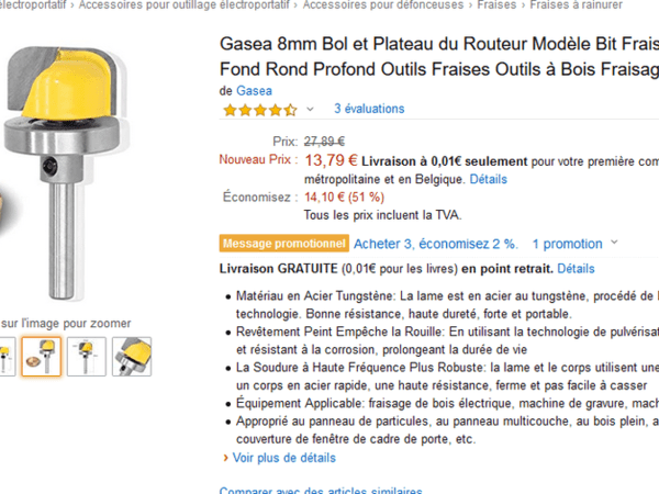

Je cherche une fraise en queue de 8 pour creuser des boites, avec roulement, parfois appelée fraise à tasse ou bol.
J'ai trouvé ceci, que pensez vous de cette marque ?

Ce modèle de fraise existe chez CMT Ici J'utilise beaucoup ce modèle pour creuser mes plateaux-guitares
La fraise que tu montres est une fabrication chinoise ! tant qu'à faire, va directement à la source Ce fabricant a des produits d'un très bon rapport qualité/prix (j'ai utilisé plusieurs références qui m'ont surpris par leur qualité)
