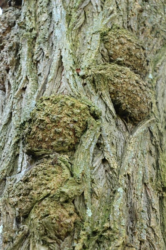

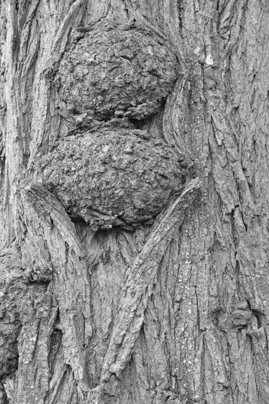

Il est plein de broussins.
Puis je les exploiter ? Comment ?

Bonjour’ pour les broussins ou loupe, ils sont utilisés en tournage et ébénisterie.
Si tu ne sais pas quoi en faire, je suis preneur 😉
Le Bois d'Yv
En fait j'en ai déjà utilisé, sur des grosses branches, peut-être trop jeunes car ça me paraissait tendre.
Faut que je coupe des dosses épaisses pour les récupérer avec un peu de bois ?

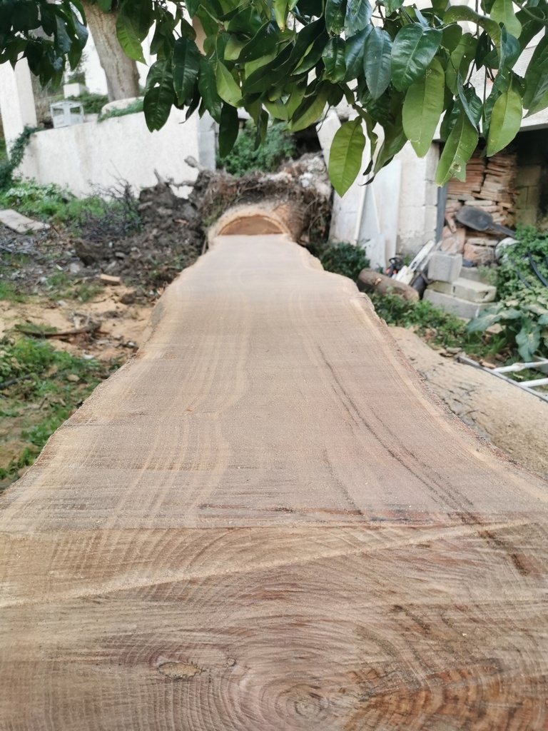

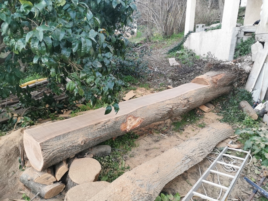

Salut à voir le diamètre et la longueur de la grume ainsi que ta dextérité avec la tronconneuse si tu veux te passer de la gruminette. Perso je suis incapable de réaliser une coupe de qualité sans gruminette. Sachant que tu manges pas mal de matière avec une tronconneuse je ne prendrai pas le risque de ne pas l'utiliser et de gâcher le bois surtout si tu en possèdes une ! Je te conseille également une chaîne spéciale ripping Avec un angle à 10° prévu pour couper dans le sens du fil même si une chaîne classique à 30 ou 35° fais le job mais la machine force plus. la encore à voir le Matos dont tu disposes. Voici une grume en cours de débit cest du chataignier qui fais 50-60 de large. Je possède une ms661 et la fameuse chaîne ça fonctionne nickel ! Je passe mon tour pour les broussins je n'en ai jamais prélevé
