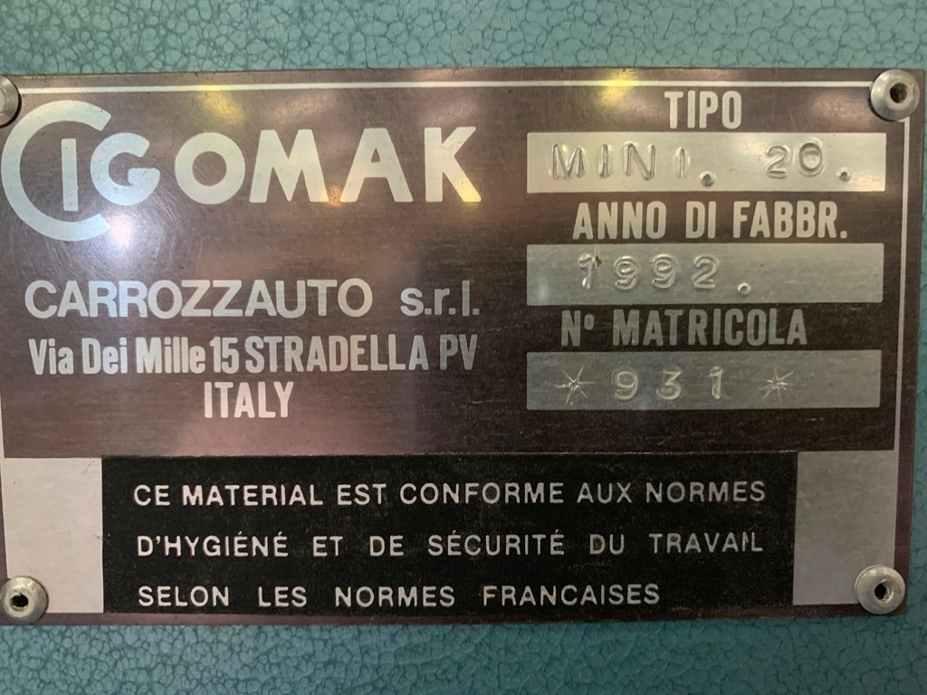

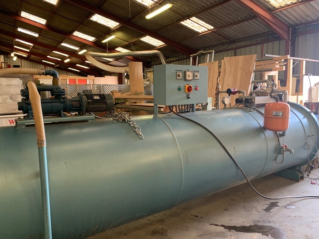

Bonjour, nous nous lançons dans l'aventure des Scieurs de bois vers BEZIERS, de façons artisanale, nous avons fait l'acquisition d'un séchoir a bois sous vide de Marque CIGOMAK type MINI.20 de 2 M3. Il fonctionne très bien sauf ... sauf que contrairement a ce que m'avais dit le vendeur avant la vente je n'ai pas la documentation ... Quelqu'un aurait déjà utilisé ça ? Des retours d’expériences ? Voir si quelqu'un avais une copie de la doc d'origine ce serait top ...

Trés humide le chéne ? A combien de pour cent ? j'ai essayé du noyer a 60 pour cent et ça marche même si un ou deux plateaux gondole un peu, mais le chéne on m'a dis que c'etais plus compliqué ? Et oui je n'ai pas de jauge, et pour en mettre une sans ressouder un tuyaux en faisant des trous dans la cuve ça me parait compliqué :(

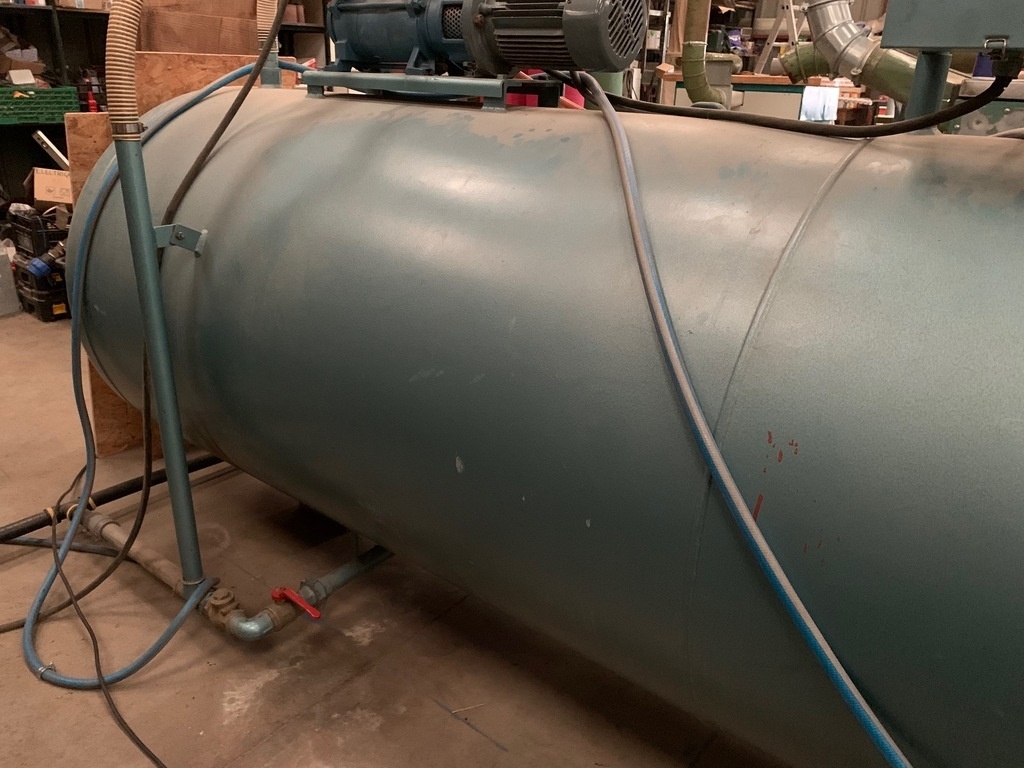

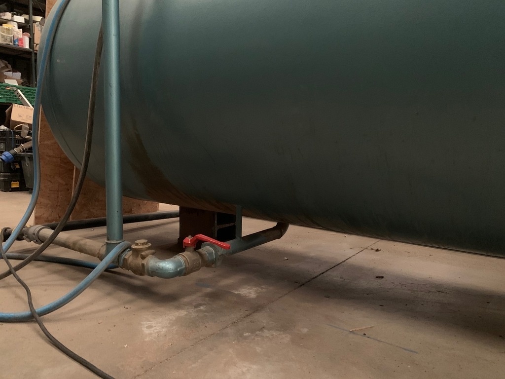

T as pas de tuyauterie sortie bas de cuve? Si oui tu met une T croix sur laquelle tu met un flexible transparents renforcés haute pression 40 cm de hauteur hermétique.

C'est un 2 m3, j'en cherche un plus gros mais c'est déja pas mal, ça me change de mon maffel de 0.30 m3 :)
Oui j'ai une tuyauterie en bas du séchoir mais compliqué je pense de faire une derivation. J'essaye de t'envoyer une photo.
pascalverniest
Voici les photos .
BABDECO
Parfait
Laisse moi un peu de temps je te ferai un petit schéma
