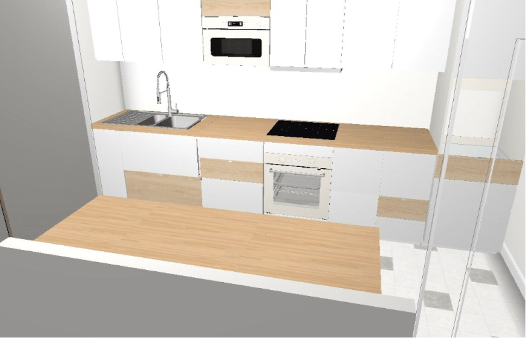

Je suis en train de concevoir ma cuisine. Je voudrais mettre des notes de bois sur certaines façades, dans la même essence que le plan de travail, le reste étant blanc.
j'ai pas mal d'interrogations sur le plan de travail (j'ai besoin de 2 éléments largeur 63.5 longueurs 317 et 160 cm) et j'envisage plusieurs solutions.
  • Achat de panneaux ep 38mm, en lamellé collé frène. Le problème est que les panneaux vendus dans les négoces ont des dimensions de 4200 ou 4500, il me faut donc 2 panneaux et je fais beaucoup de chute que je ne saurai pas forcément réutiliser. Je dois pouvoir trouver les panneaux avec le même rendu en épaisseur 19mm, mais là encore, je risque de faire beaucoup de chutes
  • utilisation panneaux 3 plis mélèze, pour un autre rendu, mais est ce que ce produit est compatible pour une utilisation en plan de travail?
  • enfin, pensez-vous qu'il soit viable de n'acheter que tu panneaux lamellé frène de 19mm, pour débiter les quelques façades de tiroirs et portes dedans et surtout reconstituer mes plans de travail par collage+vissage de 2x19 =38mm? Est-ce que cela risque de bouger dans le temps? cela me permettrait d'optimiser largement l'achat de matière.
Merci pour vos réponses.
Christophe

Je viens de regarder plus en detail ton plan de cuisne, est ce le plan reel de ce que tu veux faire ? .
Si oui il me semble qu il y ai quelques erreurs.
1 tu semble vouloir mettre des tiroir sous l evier attention il y a la cuve de ce dernier.
2 ne colle pas les caissons contre le mur il faud mettre un fileur de caissons 30mm a 70mm pour une manoeuvre facile de tiroirs ou portes.
fotsirc69
merci Stef64 de ton attention !
je te confirme que le tiroir sous l'évier est fictif.
La dimension de ma pièce fait qu'il y aura entre 8 et 9 cm de jeu pour faire les fileurs, j'ai bien conscience du problème et cela devrait fonctionner.
