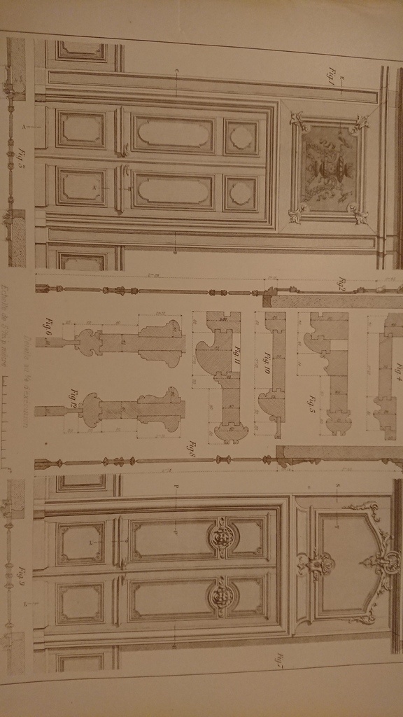

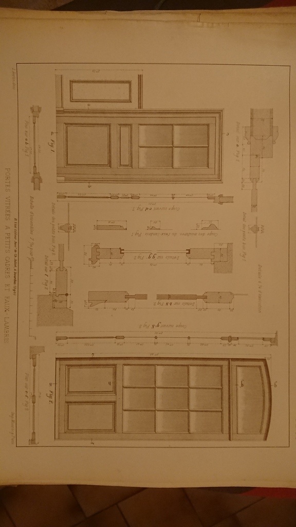

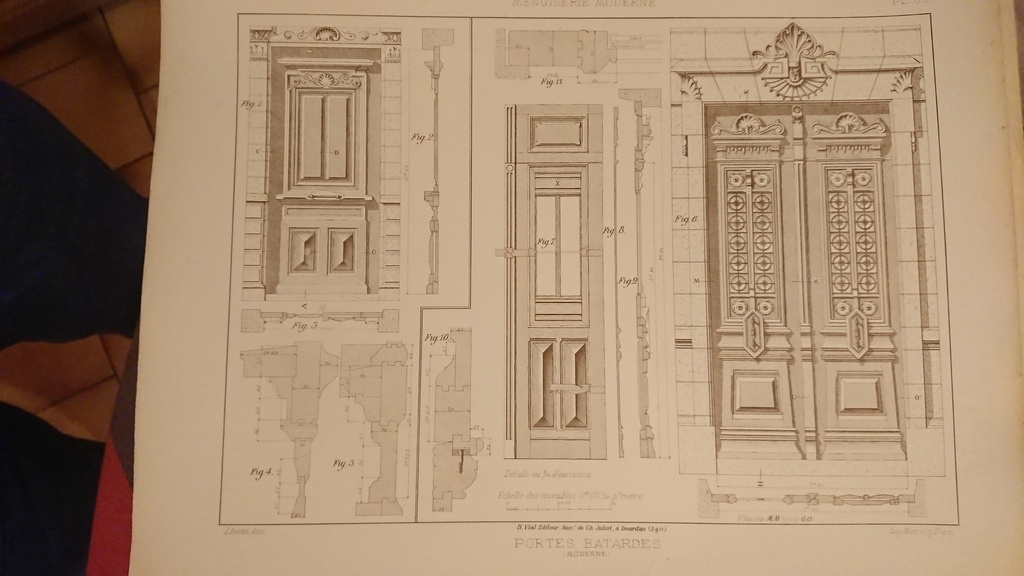

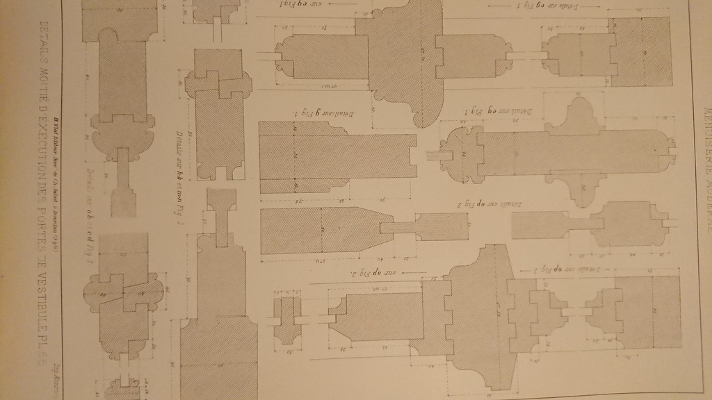

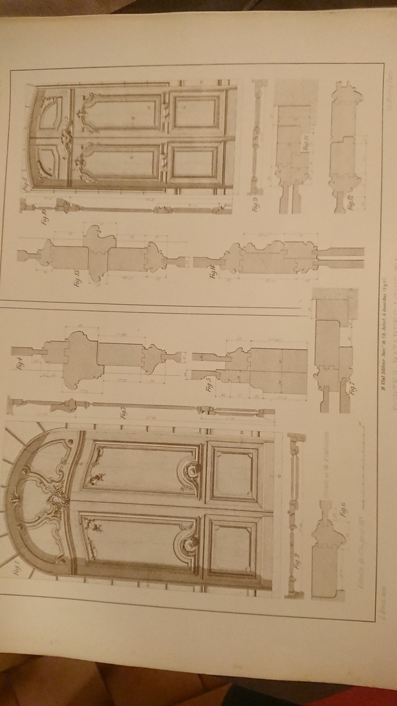

tomtdp je suis étonné que ce que tu trouves dans le Jamin ne corresponde pas.
J'étais sur téléphone, maintenant que je suis sur PC, j'ai pris le temps de chercher.
voici la planche 40
Et en continuant, il y en a d'autres.

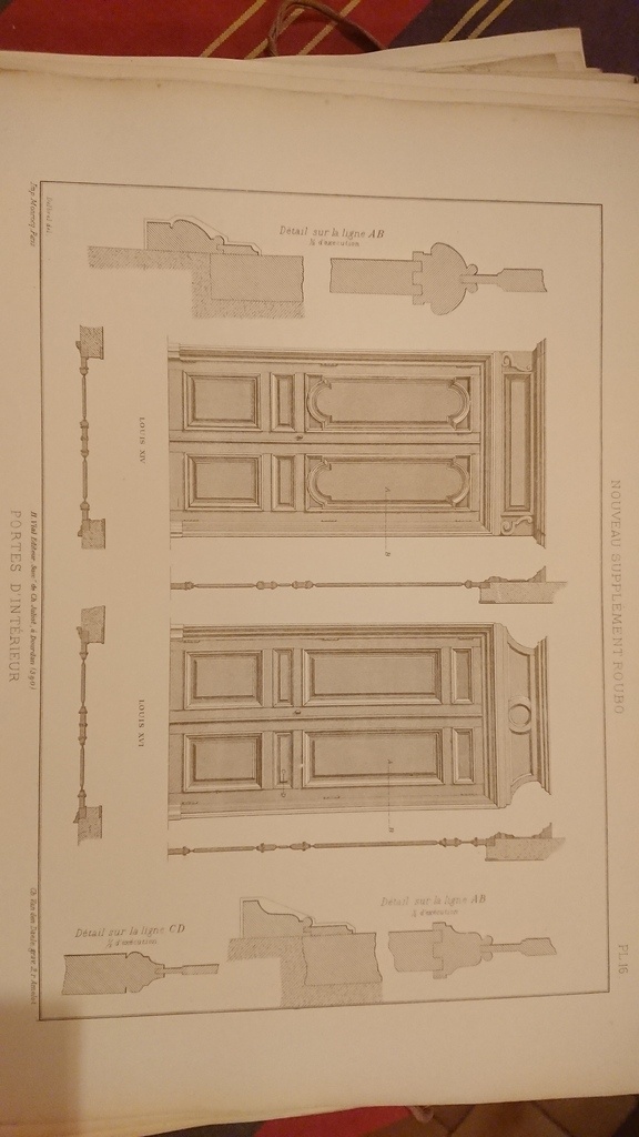

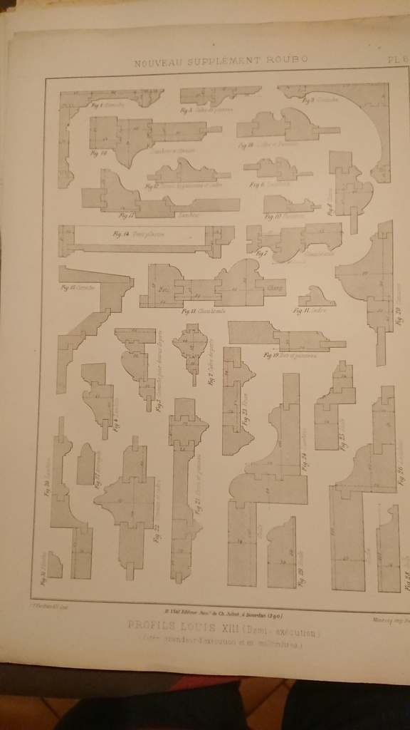

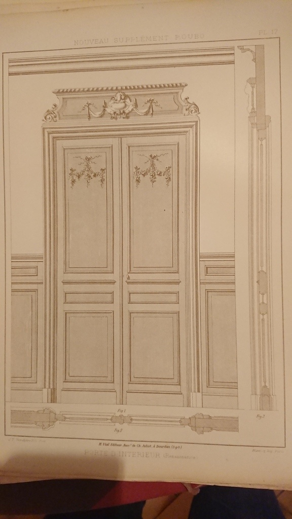

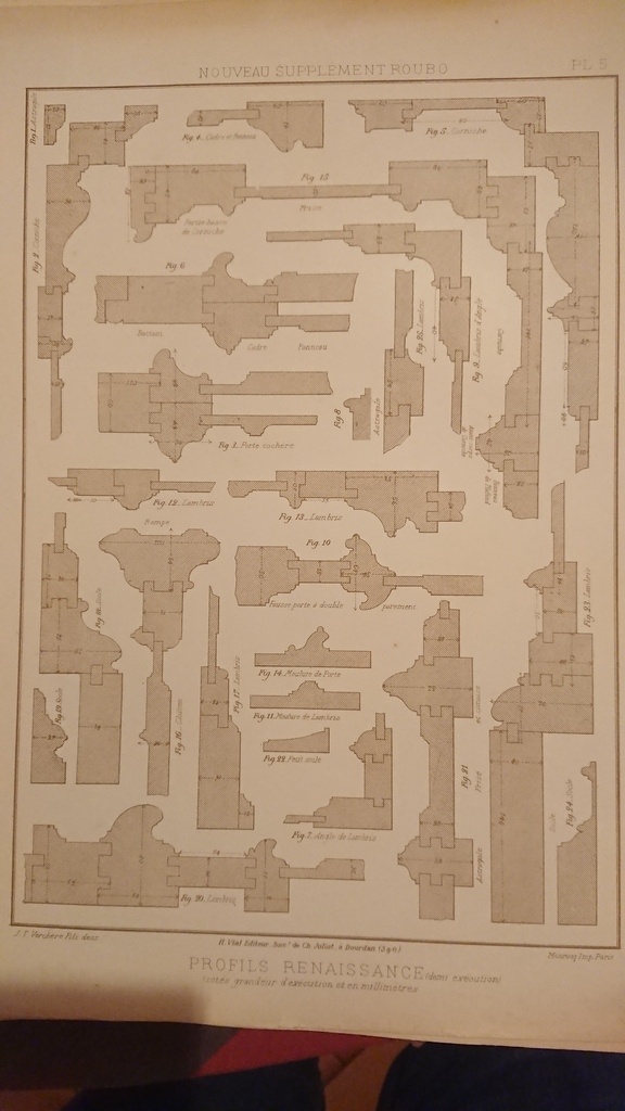

Palissandre
Voici ce que j'ai trouvé ça peut t aider
Ça vient du Jamin, non ?
Palissandre
Non
Merci du partage.

Pour détailler un peu plus ma recherche, ce que je cherche, ce sont des exemples de profils de moulure, dimensions des sections de montants, traverses, moulures, chambranles pour trouver de belles proportions.
la trouvaille de Palissandre pourrait t'éclairer (planche du Roubo)
