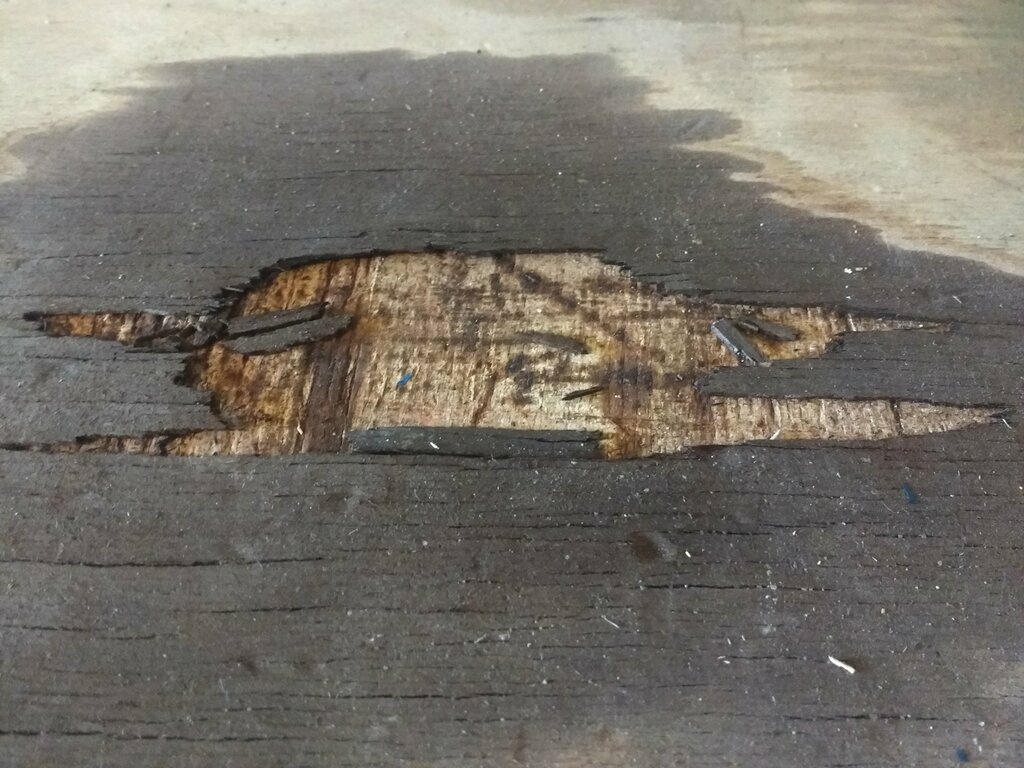

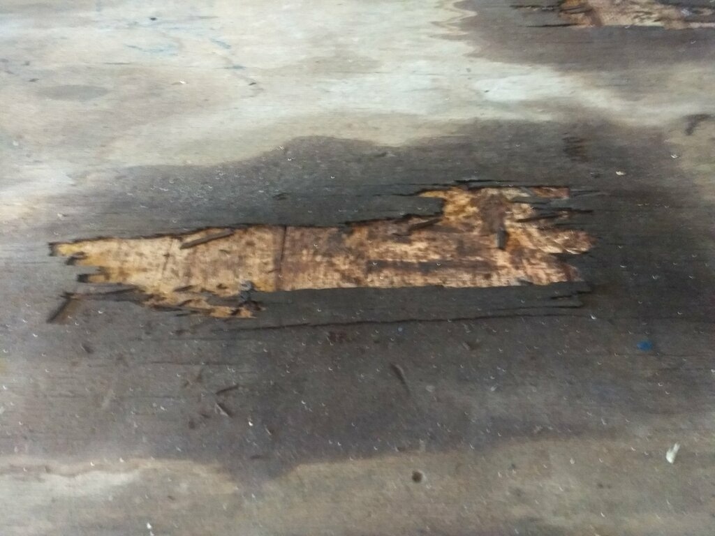

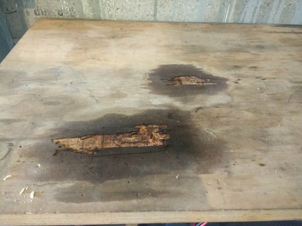

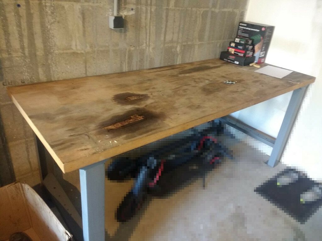

J'ai récupéré un bel établi, mais le panneau en contreplaqué a assez souffert.
Je pense qu'il a du boire de l'huile moteur ou quelque chose comme ça à 2 endroits, ce qui fait qu'une ou deux couches de contreplaqué ont soufferts sur 2 zones et ça laisse une petite odeur assez désagréable.
Pour information, le panneau fait 40 mm d'épaisseur et j'ai un étau en cours de rénovation qui sera localiser en bas à gauche.
J'ai donc pensé qu'il pourrait être possible de mettre un coup de défonceuse sur cette zone, je n'ai pas mesuré mais admettons une zone de 400x400 sur 15mm d'épaisseur, recoller un bout de contreplaqué avec les mêmes dimensions, ou alors du massif.
Cela donnera un petit effet patchwork.
A la fin un petit coup de rabot sur la zone, puis un ponçage très fin sur l'intégralité du plateau et pour finir un petit traitement.
J'ai un gros doute sur ce que peut donner tout ça sur du contreplaqué.
Que feriez-vous ? avez-vous des conseils svp ?
Merci à vous :)

bonjour vous retournez le plateau si il est en bonne etat en dessous
Tetsumaki
Bonjour etiennedesthuilliers, je préférerais ne pas le retourner, le dessous est effectivement en meilleur état mais il y a 6 ou 8 vis par pied.
"Retourner le plateau"... Voilà qui est digne du Grand Alex devant le 4x4 de Midas...
Pour ma part, je me bornerais à aller au GSB du coin, acheter une plaque de mdf, et la fixer sur le plateau existant (après avoir défoncé ou découpé à la scie sauteuse les parties "puantes").
Olivier Vernhettes
Bonjour, j'aime bien l'odeur de l'huile de vidange et du cambouis, à condition que ça ne dure pas...
Moi je changerais le plateau
Tetsumaki
Bonjour, pour information j'avais donc utilisé la défonceuse, profondeur de 12mm car j'avais pas mal de panneaux en stock de récupération de cette épaisseur, et c'était parfait. Le rendu est étonnant avec un carré qui diffère du reste du plateau, mais ça donne un petit style patchwork sympa 😉
PS: oui, je réponds 4 ans plus tard, ça peut toujours servir
Si tu souhaites réparer sans démonter, tu peux defoncer, et caler puis replaquer avec un cp plus fin ou du massif. Mais l'odeur est partie dans les plis du cp. Je doute que tu l'anéantisse.
Sinon la meilleure solution est celle d'Étienne je pense.
Le soucis dans le fait de défoncer c'est que tu n'as pas vraiment d'idée sur l'étendue des dégâts sous les premières couches. A priori l'huile est restée là longtemps et si elle a imprégné le bois plus en profondeur tu va devoir partir à l'aventure sans savoir jusqu'où tu devras aller.
tu a pensé à changer le plateau? Par chez moi il y a un déstockeur qui en vend autour de 35€ le m2, tu pourrais envisager de garder la partie saine pour te faire une desserte ou pour un projet futur... la solution de Kentaro n'est pas mauvaise non plus l'avantage c'est d'avoir un plateau martyr que tu changera sans scrupules le jour où il sera plein de traits de scie et autre marques.
Après c'est a toi de voir si tu veux investir du temps ou de l'argent parce que défoncer proprement cette surface ça va prendre du temps et pour assurer le coup un guide serait pas de trop.
Bref techniquement c'est faisable mais ça mérite réflexion sur ta motivation.
+1 avec maître Etienne , tu le retournes!! Et tu bouches les trous au symtobois !
Tu peux aussi le recouvrir d'une épaisseur de cp (marine de préférence) .
Tetsumaki
Le truc c'est que les 2 zones touchées puent l'huile moteur, il faudrait vraiment que je retire les zones.
