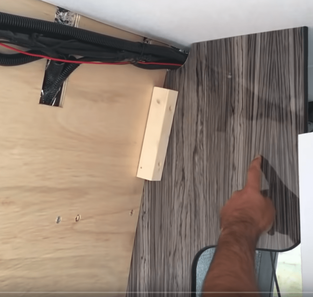

Je suis actuellement en cours d'aménagement d'un fourgon (Master 3 L2H2) et je souhaiterais faire les meubles en contreplaqué stratifié comme propose un fournisseur anglais (morlandfr.com/...es-contreplaque). Chez ce fournisseur anglais les frais d'expédition vers la france sont forcément prohibitifs. ..
J'ai beau chercher mais je ne trouve pas d'équivalent en france pour commander ce genre de produit (Cp stratifé avec décor au choix)
Ai-je cherché au mauvais endroit ? Si vous pouviez m'indiquer comment trouver ce genre de produit, cela m'aiderait beaucoup dans mon projet.

J'ai regardé chez mon fournisseur et ils ne font pas de CP plaqué strat.
Donc, à part si d'autres fournisseurs font, je vois 2 alternative:
Acheter du CP et acheter du stratifié avec le décor de ton choix et le plaqué à la néoprene.
Il y a un tuto sur le plaquage au fer ici.
Sinon, acheté de l'agglo plaqué strat, beaucoup plus facile à trouvé je pense.
D’ailleurs, tu es sur que c'est du CP sur ta photo?

Oui il s'agit bien de CP en 15mm (plus de détails sur le produit ici). Selon mes recherches l'agglo serait à proscrire en aménagement de fourgon de par l'exposition potentielle à l'humidité, du coup c'est pour cela que je suis en recherche de CP.
