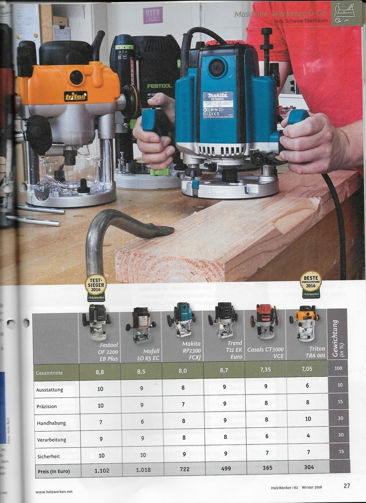

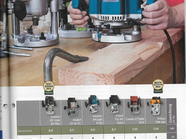

Je te joins une étude comparative publiée par Heiko Rech , qui étudie régulièrement tous les outils pour le travail du bois , y compris les outils manuels.
Il ressort dans son étude de 2016 que le meilleur rapport qualité prix est celui de la TRiton TRA001 qui obtient la note générale de 7,05 /10.
La gagnante est la Festool OF 2200 EB PLUS avec une note de 8,8 /10 pour un prix de 1102 €.
La seconde est la TREND T11 EK EURO avec une note de 8,7 /10 pour un prix de 499 €, c'est l'une des miennes, avec la différence de prix tu peux acheter pour 600 € de fraises.
A droite du tableau comparatif , c'est la note en % donnée à chaque rubrique.
En partant du haut à gauche:
équipement, précision , maniement , usinage, sécurité, prix en Euro.
Désolé c'est en allemand mais c'est fait dans des conditions techniques sans parti prix....ces infos sont diffusée à 25000 exemplaires...

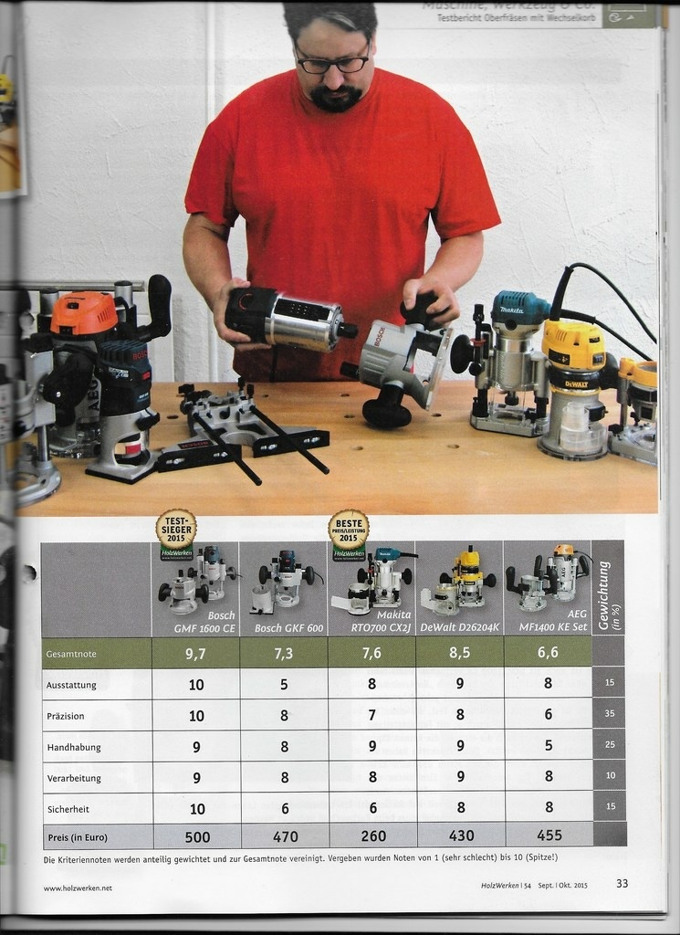

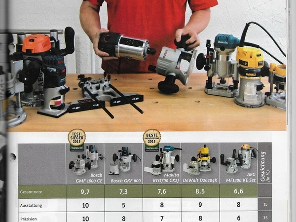

J'ai retrouvé un test comparatif ( de 2015 °des défonceuses à berceaux, je le rajoute , désolé c'est en allemand
Gesamnote signifie note totale ( calculée) avec 5 notes
Pour Heiko, la précision intervient pour 35% de la note et la maniabilité pour 25%, ce qui veut dire que ces 2 thèmes représentent 50% de la note.....ceci me paraît plus sérieux que tous les commentaires des vendeurs ( spécialistes du marketing passif) que l'on voit sur YouTube et dont la seule analyse technique c'est " j'en suis super content, cette machine, elle est top)
