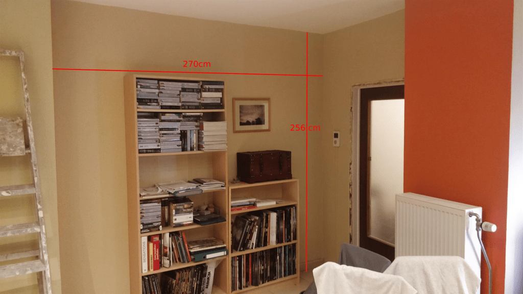

J'ai quelques projet qui me trotte dans la tête depuis un certains temps. Ayant fait pas mal de travaux dans ma maison, j'ai déjà un peu de matériel qui pourrait s’avèrer utile pour le travail du bois : perceuse (bosch filaire), viseuse (makita), scie sauteuse (mauvaise qualité, mais elle coupe), ponceuse a bande (version cheap aussi) et deux scie à main de bonne qualité.
J'aimerais réalisé plusieurs projets relativement rapidement :
  • une bibliothèque mural
  • une tête de lit incluant des luminaires
  • un meuble avec une porte et un tiroir
Du coup, je me demandais quel matos prendre pour cela, j’hésite au niveau des scie : scie sur table, plongeante, etc ainsi que peut-être une ponceuse orbital.
edit : ajout d'une photo pour la bibliothèque

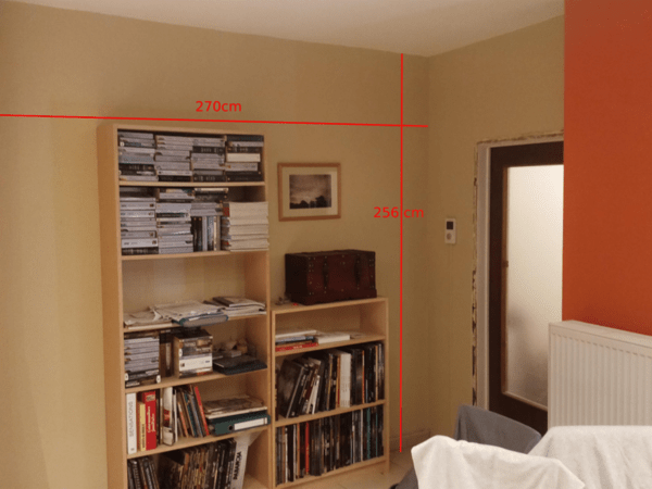

merci, j'ai ajouté une photo de l'endroit où j'aimerais faire une bibliothèque
Concernant le budget, je vise sur du moyen-long terme, donc cela dépends réellement de ce qui existe, a priori je dirait max 1500 € de matos (ce qui me semble réalisable).
Concernant, le bois en lui-même j’hésite encore entre des panneau de multiplexe/contreplaqué et du bois brute.
