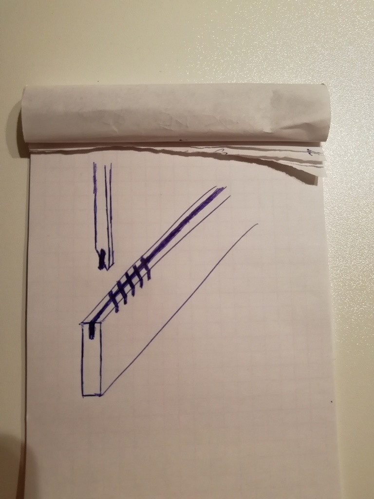

hello
le plus rapide,pour le traditionnel à la française , les entailles a la défonceuse (montants ensembles) , puis une rainure avec fausse languette au centre des entaille pour éviter le glissement des lames !
à l’américaine il y a cette solution avec la domino youtube.com/wa...h?v=1YC2-LN5pxI

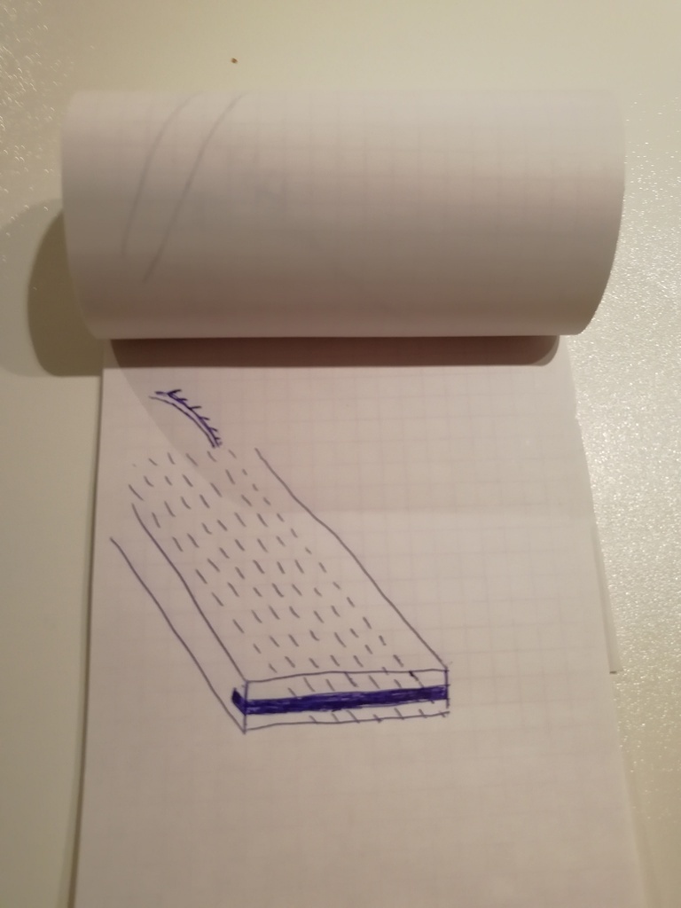

QueDuBois
Merci sylvainlefrancomtois ! mais je ne comprends pas le cas de la fausse languette....perpendiculaire aux entailles ? Merci !
Atelier Ondar
Salut, pareil, l'idée semble géniale mais je ne vois pas comment usiner facilement les lames.
