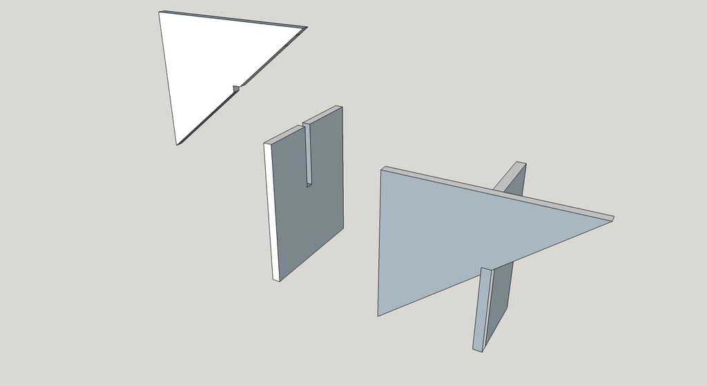

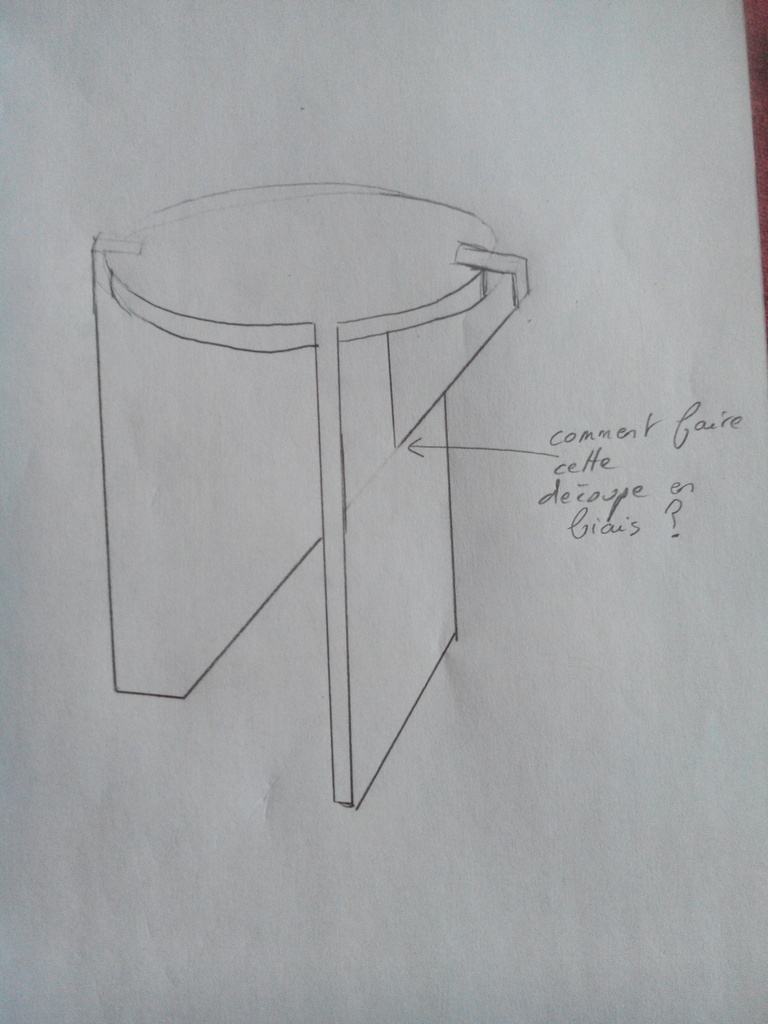

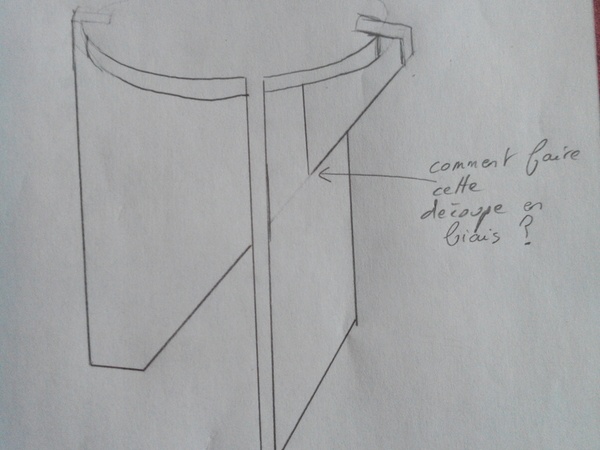

je me lance dans la fabrication d'un tabouret. ma question est: comment faire cette coupe en biais qui se trouve dans l'espace ou va se glisser la deuxième pièce de bois qui compose une des deux bases du tabouret ,
Merci de votre aide.
Pascale
Ne pouvant pas mettre l'image car elle ne m’appartient pas j'ai fait un croquis qui vaut ce qu'il vaut !

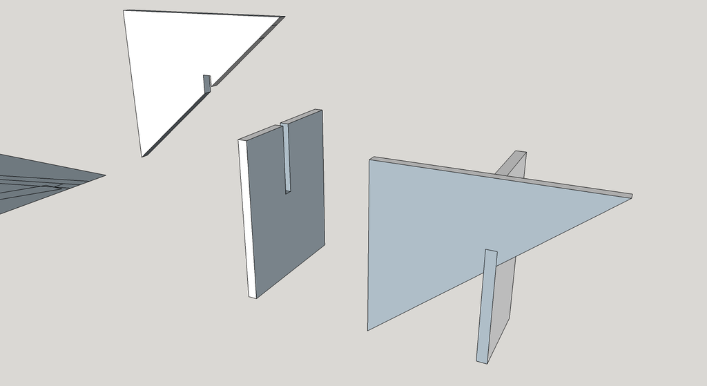

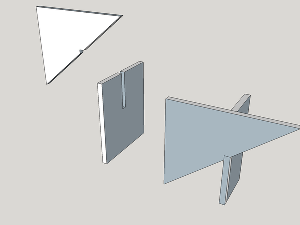

hello en fait on ne fait que rarement ces entailles en biais , on fait un épaulement c'est plus facile et cela fait aussi un repos anti glissement !
mécaniquement la réponse de sylvain est plus logique
si vous persister une scie et un ciseau suffisent
J'aurais fait une deuxième encoche même petite plutôt qu'un épaulement.
tu veux dire un emboîtement entaillé (genre mi bois) ? c'est possible aussi !
Tarazhilt
Je le ferai aussi comme ci-dessus......après un bon traçage, si possible au couteau à tracer, et avec une bonne scie ( égoine ou sauteuse) et un ciseau de largeur juste inférieure à l'épaisseur des bois, pour équarrir un éventuel trou fait en bout de chaque découpe.
