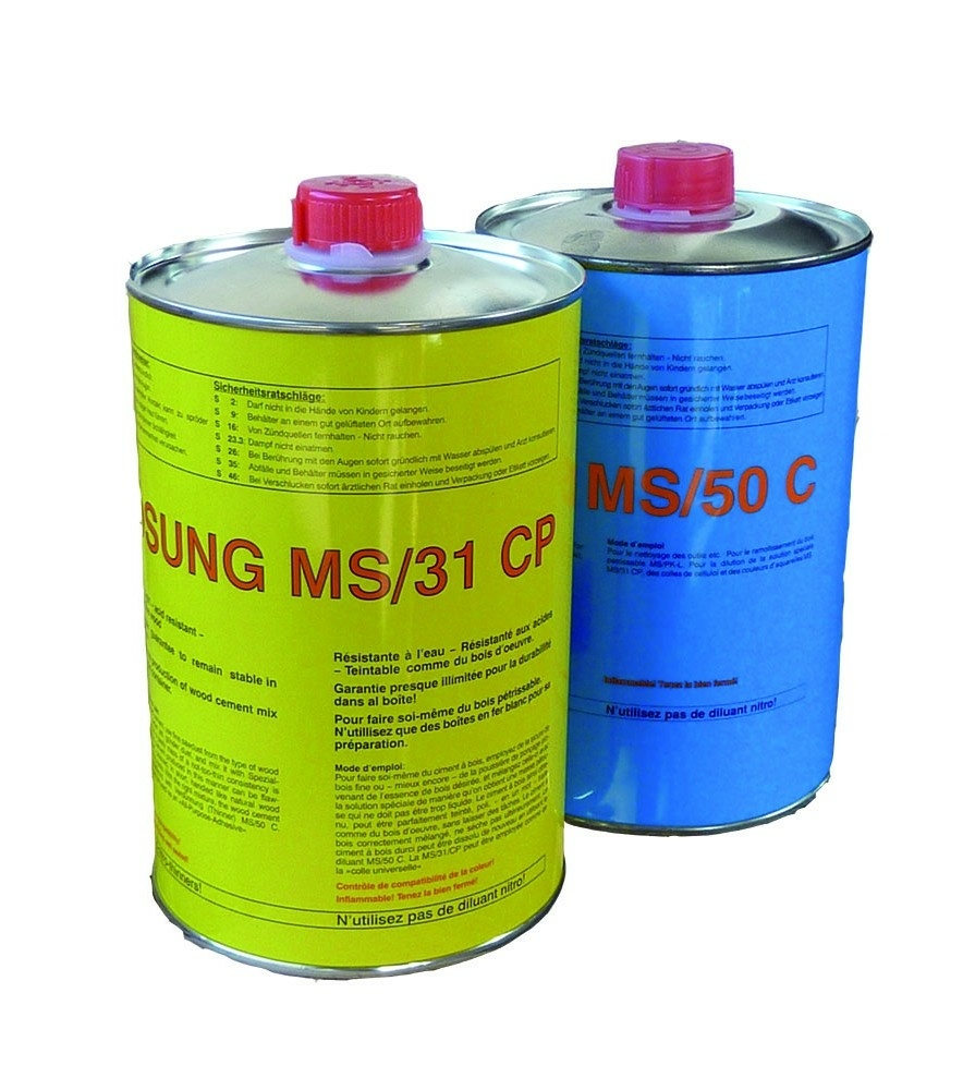

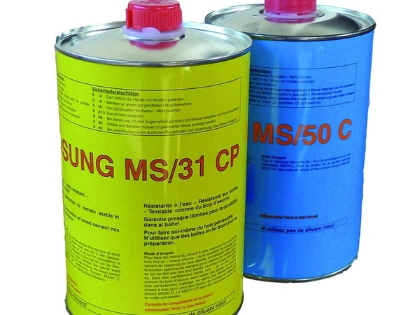

bonjour, j'utilise MS 31 c'est ce dont j'ai trouver le mieux c'est une résine a mélanger avec la sciure fine de l'essence de bois souhaiter.

merci sa l aire d être bien tu trouve ou ?
PFabien88
je l'ai trouver il y a longtemps sur une foire en lorraine sinon j'ai pas de fournisseur peut etre internet
fred01
OK MERCI JE VAIS FAIRE DES RECHERCHES
PFabien88
il a un cout de 20 euros je crois, cela fait tres longtemps que je l'ai donc tres economique et efficaces je trouve pour mon cas.
