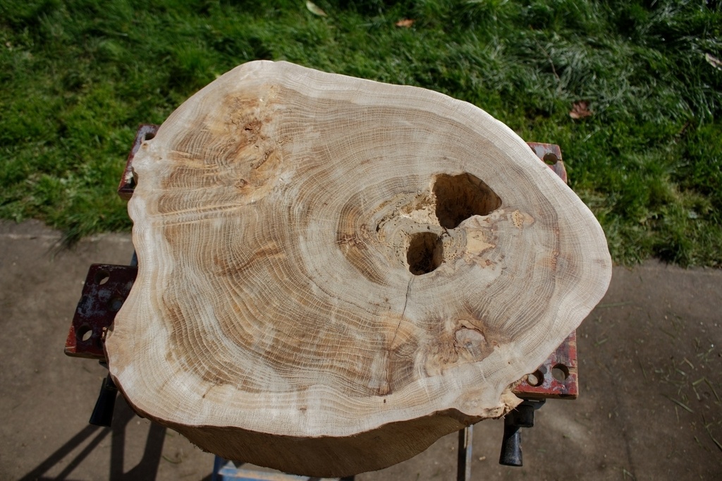

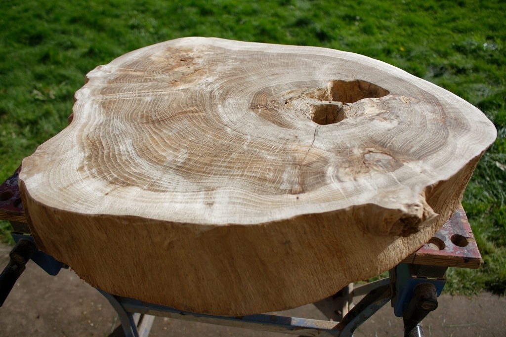

Bonjour j'ai récupéré ce jolie bout de Chêne massif pour me faire une table basse mon voisin ma dit qu'il avais 100 ans
le morceau fait 60 cm de large par 10 cm de hauteur
j'ai poncé le bois jusqu'au grain 240
ma question c'est quelle huile utilisé
je vois partout que le Rubio Monocoat et bon mai qu'il faut pas aller au dessus du grain 150 donc je c'est pas si pour moi c'est bon
ensuite j'ai vue aussi le OSMO Huile-Cire
pouvez vous me donner un coup de main a bien choisir l’huile je souhaite gardé un aspect naturel
suite au photo vous pensé qu'il a bien 100 ans ?
merci en attendent vos réponse
Tout est question d'esthétique en ce bas monde, mais personnellement, je ne chercherais surtout à vernir ou mettre quoi que ce soit sur ce bout de souche.
Le laisser au naturel. Ne rien mettre. Il se protégera bien tout seul. Il va doucement griser. Prendre de la patine. Il va être beau comme tout...
Si tu y mets du vernis ou huile, cela va faire un truc du genre "discothèque rustique années 70 de l'autre siècle"... breuuu...
pikfeet
Merci Kentaro !j'ai pensé aussi a le gardé sans rien mettre mai je vais utilisé ce bois pour me faire une table basse de salon et j'ai peur les tache soi impossible a viré par la suite et le coté grisé du chêne me plait pas trop
