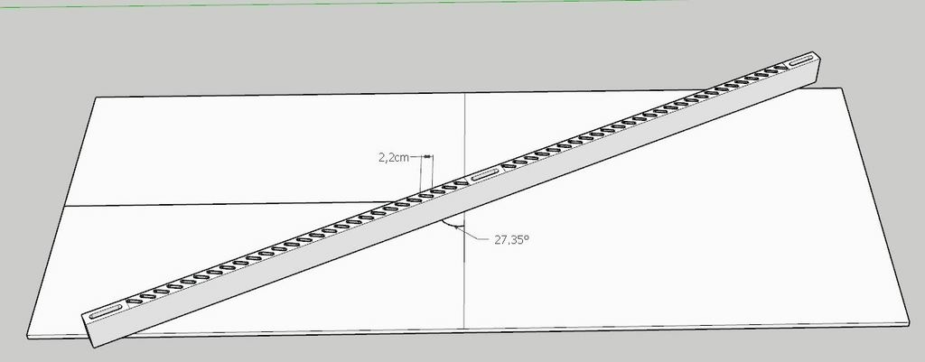

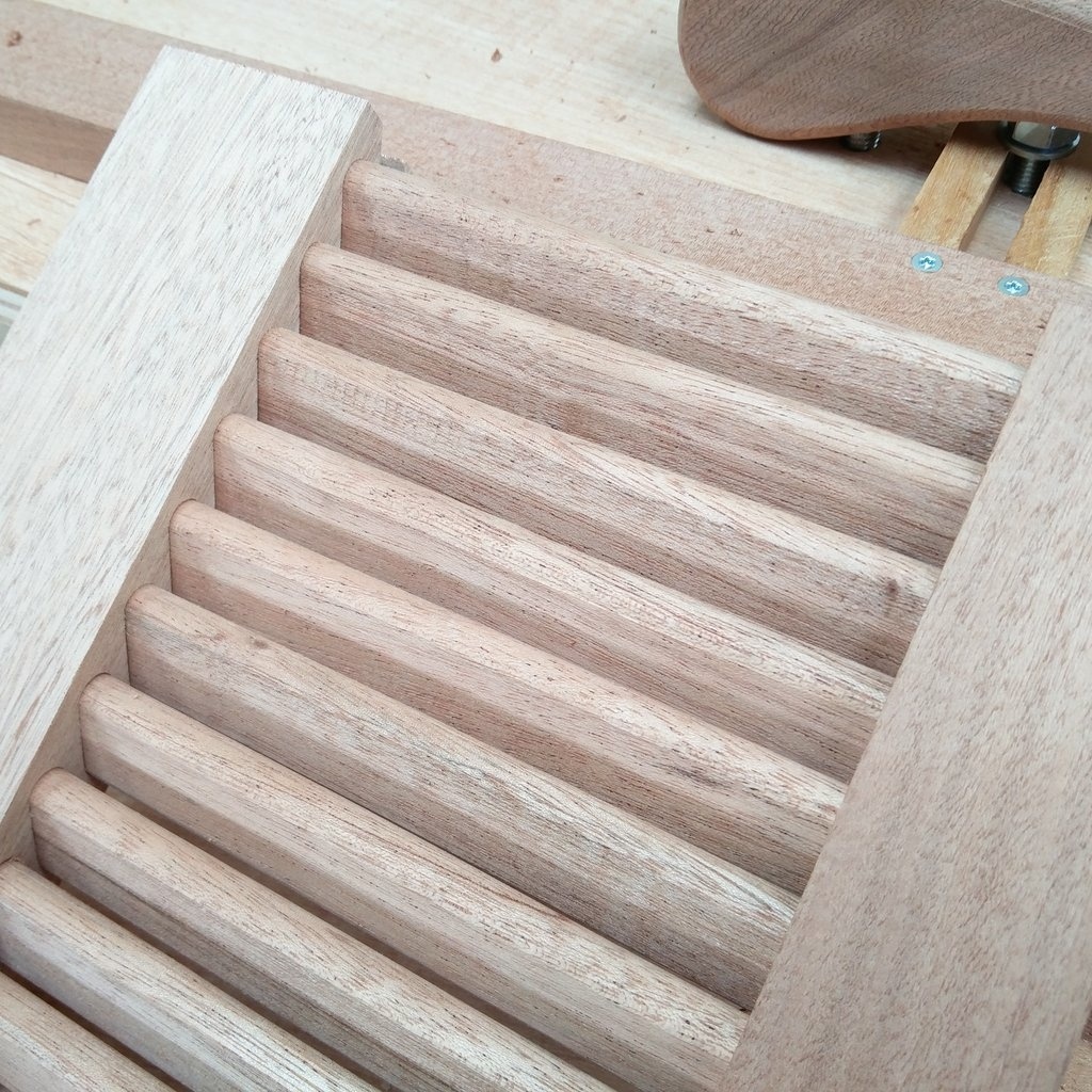

je refais mes volets qui ont des persiennes à l'américaine. J'en ai déjà fabriqué 4 paires et j'ai utilisé ma défonceuse pour faire les mortaises.
Le soucis c'est que j'ai 54 persiennes par demi-battant (chaque battant est en 2 parties qui se replies sur elles-même pour prendre place dans l'épaisseur du mur). Cela représente 432 mortaises par paire de volet et il m'en reste 13 paires à faire soit 5 616 mortaises uniquement pour les persiennes.
Je cherche un moyen pour optimiser cette partie du travail qui en me basant sur les 4 paires réalisées va représenter environ 78h. de travail uniquement pour les mortaises des persiennes.
J'ai pensé à une mortaiseuse qui semble mieux adaptée pour cette tâche. Cependant mon montant doit être positionné avec un angle de 27,35° par rapport à l'axe du chariot et celui-ci devra encore permettre un déplacement de 22 mm. (longueur de la mortaise).
Quelle mortaiseuse peut répondre à mon besoin sans non plus me ruiner ? Y a-t-il une autre solution ?

Dans ta question, je ne vois pas bien quel type de persiennes tu envisages de faire. Apparemment, d'après ton dessin, il doit s'agir de persiennes dites "américaines" : les lames sont insérées dans des mortaises borgnes. Dans ce cas, il faut se servir de la défonceuse avec un gabarit comme l'indique bene569.
Si, au contraire, les lames affleurent ou désaffleurent le bâti, il faut appliquer la méthode décrite dans le Bouvet n°167.

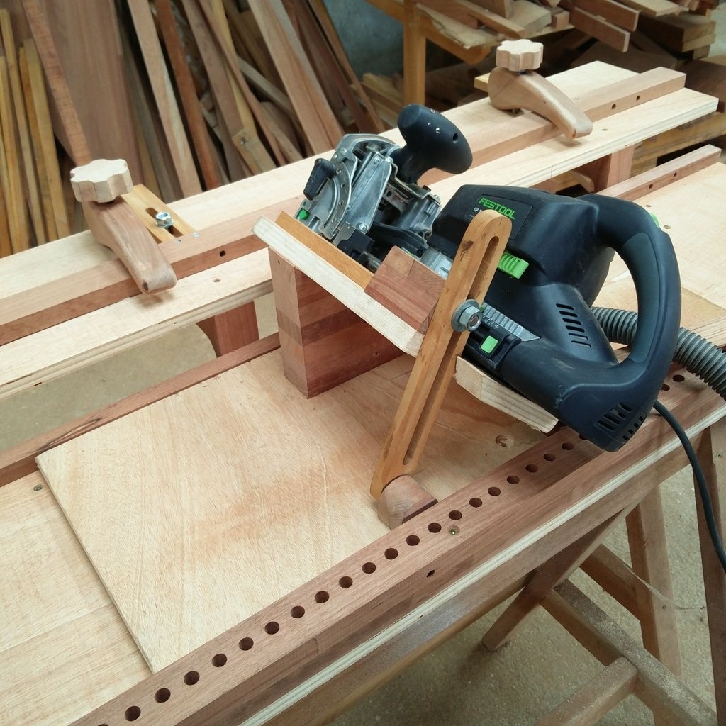

Bonjour, je suis actuellement entrain de fabriquer un prototype de gabarit pour une Festool domino XL pour la fabrication de persiennes.J'ai fais des tests et cela fonctionne bien. Je fais des photos et un plan au plus vite et je te transmet.

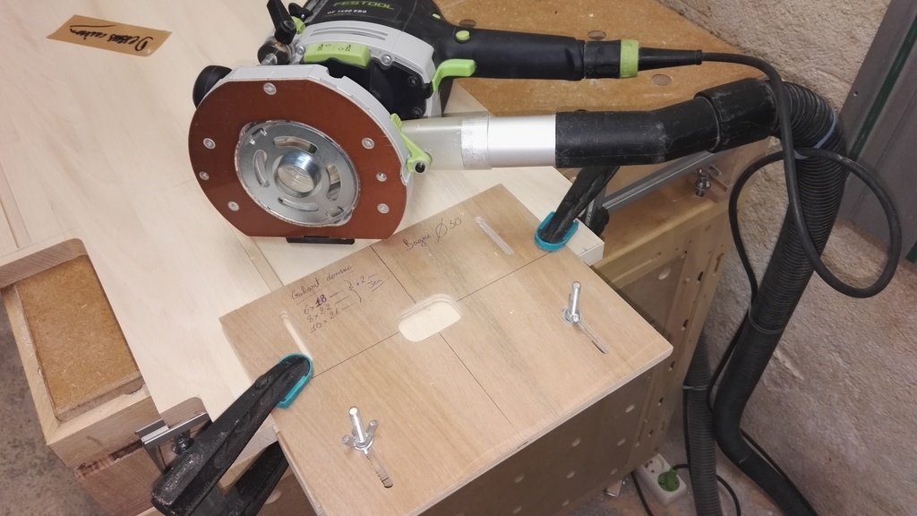

pour info dans le livre "les outils électroportatifs" de guido henn, il y a 10 pages qui présentent l'utilisation et la réalisation d'un gabarit pour domino pour réaliser les mortaises des persiennes.

Marc DUMONT
Bonjour, en attendant un plan détaillé, voici une vidéo et 2 photos de mon gabarit. Tout n'est pas parfait, il restes quelques modifications à faire. Mais pour moi cela fonctionne. Mon utilisation est la fabrication de porte de placards. Ici sous les tropiques l'humidité est un gros souci. Je ne sais pas si cela pourrait fonctionner pour des volets.

RIRI212
Merci Marc; c'est vachement ingénieux ton gabarit !...
Tu as un angle de combien ? (Réglable ?)
Marc DUMONT
Merci. Oui l'angle est normalement réglable. Mais pour des raisons de vibrations, j'ai pour l'instant mis une calle fixe à 45 degrés.
