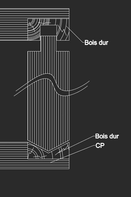

Kentaro corrigera mais à priori sa doit donner qqch dans se gout là
Je pense même qu'il faudrait poser les contreprofils du massif en massif.
Donc une baguette haute et basse sur le panneau de CP. ☺

Alors dans se gout là ? 😁
fab83 exact 👍🏻😛

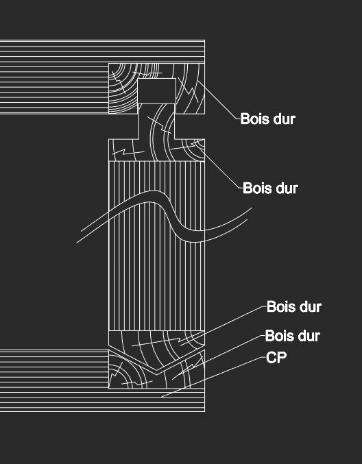

fab83 et avec une languette bâtarde en haut si on ne veut pas de jour. Mais cela implique des portes en retrait de la façade.

fab83 Une languette bâtarde, c'est une languette avec un seul arasement 😉 (une seule feuillure si tu prefères). Et pour ton dessin, d'un point de vue pratique, on chanfreine un peu l'arrière de la languette pour l'insertion de la porte 🙂

en partie basse de porte je mettrai la rainure en V de l'autre sens pour éviter l'accumulation de poussière.

Si je vois bien, cela fais 4 baguettes. 2 en haut et deux en bas ?
Comment vous les fixés ? Simplement à la colle ?
Pourquoi celle du bas est en v ? Désolé pour cette bête question mais j'ai pas encore des années de pratique.
Je suis encore un débutant 😁😋.
fab83
oui 4 baguettes en tout une sur le meuble en haut et une en bas et leurs complémentaires sur la porte
pourquoi en V ??
Heu parce-que Fof le dit et c'est une raison qui me suffit 😁
plus sérieusement j'imagine que cela réduit le frottement qui ne porte du coup quasiment que sur l’arrête du V et qui dit moins de frottement dit moins de force pour coulisser

Le V sert déjà à guider la porte sur une seule ligne, quelque soit le jeu dans la porte. En plus oui, on peut donner du creux dans sur chaque face du V, pour limiter la surface en contact, et ainsi faciliter la glisse.
