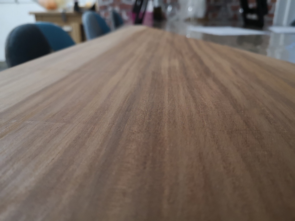

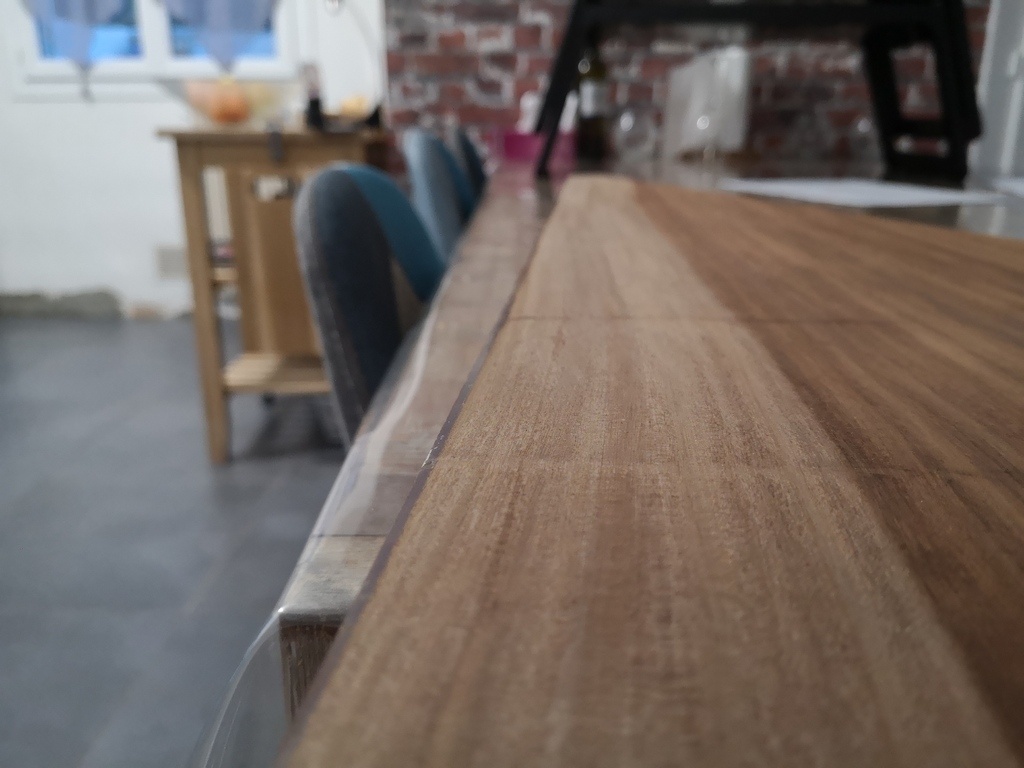

Je suis en train de me lancer dans la rénovation de mon escalier et je voudrais connaître l'essence de bois.
A votre avis ?
Peut être du merisier ?
Enfin je ne suis pas très informé sur les différentes essences pas simple à identifier.

Salut David,
je connais un peu cette essence, j'en ai déjà tâtonné à l'école mais je ne connais pas le nom de ce bois.
En tout cas ce n'est pas du merisier c'est certain

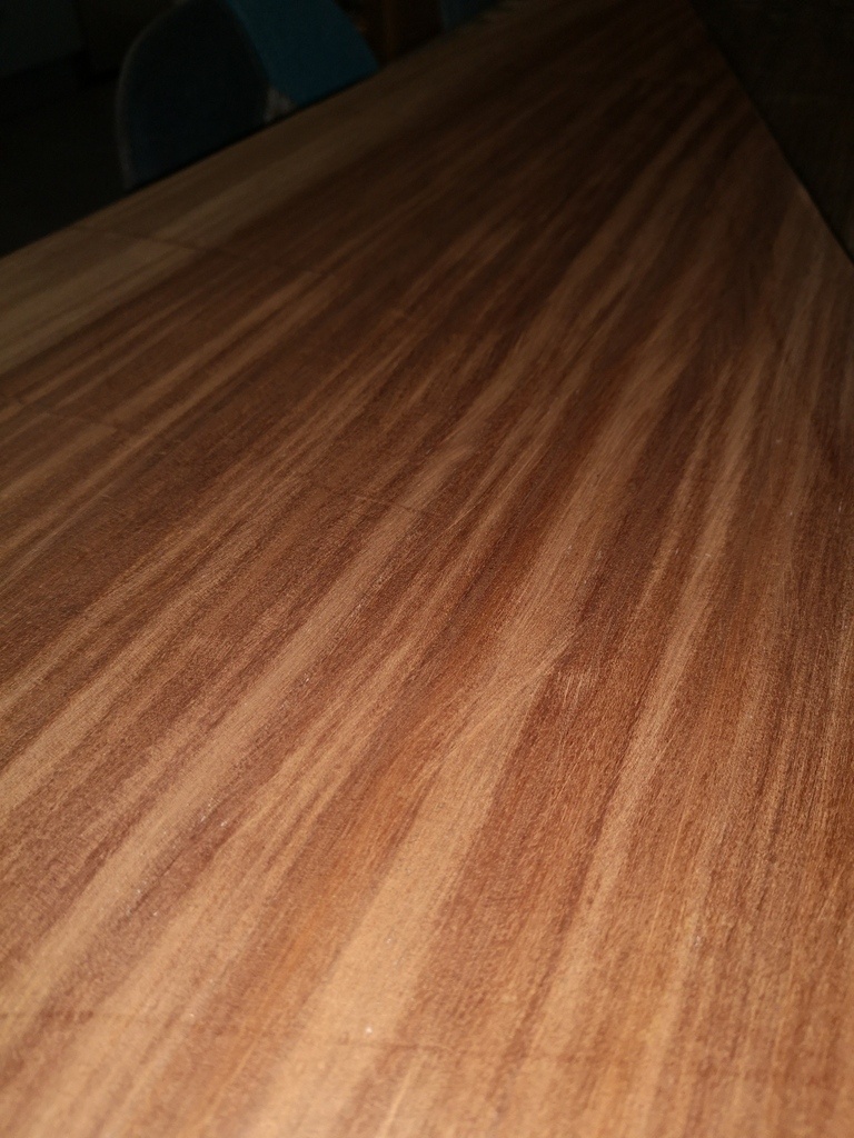

Exotique a coups sur , sipo ou niangon a priori !
au vu des nouvelles photo peut être du kotibé !
je souhaiterai de meilleures photos compris en macro
je ne donnerais pas ma main a couper pour votre réponse
bien amicalement, le mètre quatre vint trois de service

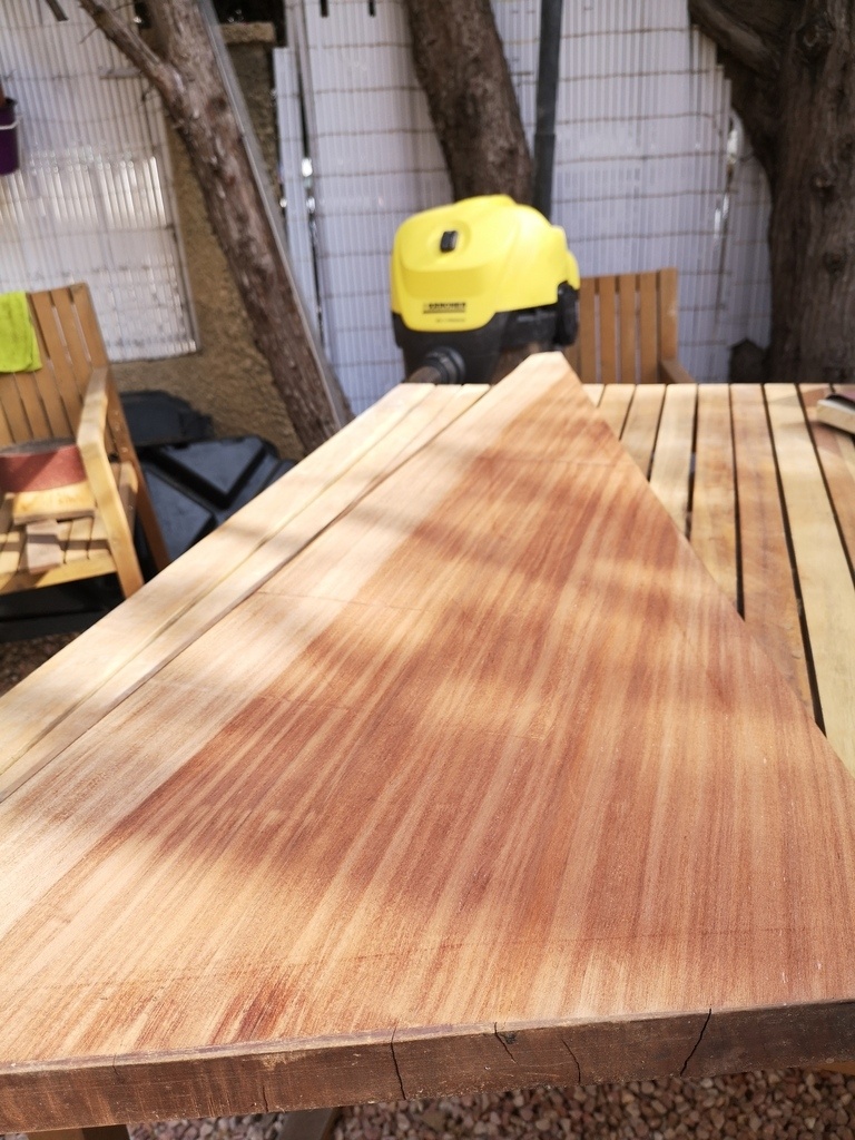

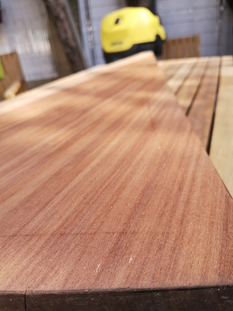

DavidH
Et voila :)
merci
Avec Des Scies
J'ai vu passer des planches de sapelli qui avaient le même aspect. Donc je pencherais pour cette essence.
oui aussi un bon candidat !
Alexandrebouin
sapelli ou sipo je pense
Pour moi c'est un sipo mais je ne saurai dire lequel, en tous cas un exotique et non du merisier
boiseux18
Kotibe je pense,il est un peu gras au toucher ?

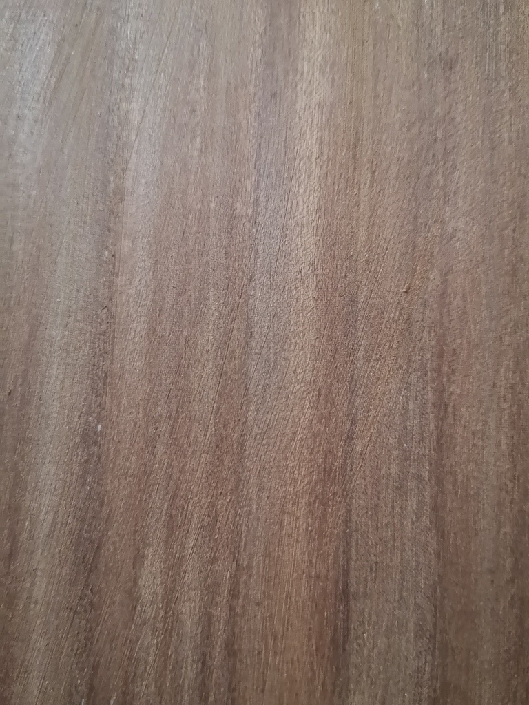

DavidH
Non pas du tout c'est bien sec
Peut être Afrormosia:
J'avais commencé une collection de ressources sur l'identification (je ne me sens pas d'en faire un pas-à-pas), je viens de la rendre publique pour que tout le monde en profite:
ou assamela ou afformosia , c est non encore un peu de recherche par ces temps troublés Étienne
