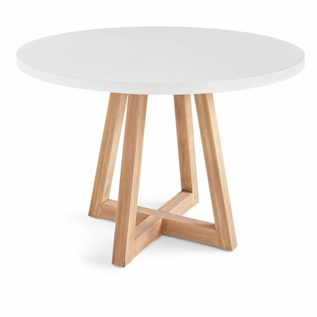

A ce jour je n'ai jamais réaliser de table ou autres réalisations comportant des pieds.
Je suis en train de faire quelques croquis pour faire moi même la petite table en photo ci joint.
Cependant je me rends compte qu'il est pas simple sans connaissance de réaliser quelque chose d'harmonieux entre les dimensions du plateau / la hauteur de la table et le piétement.
J'imagine qu'il existe des proportions standard pour ce genre de projet qui permette d'avoir une cohérence, entre épaisseur des pieds, la hauteur, et les angles etc ...
J'en appel a vos connaissances, d'avance merci !

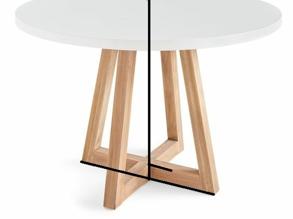

pour ton projet tu peux faire un calcul de proportions depuis la photo sachant que
La seule constante des tables, ce sont les hauteurs , 75 cm pour de la table a manger , 80 cm pour du bureau , 45 cm pour de la table basse !
ex sur l'image la cote connue de 75 cm mesure 11,5 cm , tu divises la plus grande par la plus petite , 75 cm : 11.5 cm = 6,521739
tu mesure le bas du piétement que tu multiplie part le résultat ci dessus 9 cm x 6,521739 = 58,60 cm = environ 58 cm pour avoir une cote juste .
tu fais la même chose avec la largeur de bois 6,521739 x 1 cm environ = 6,5 cm de large
etc etc ...

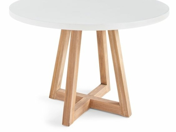

Bonjour, vous utiliserez quoi pour assembler les pieds exactement pour le même montage ?
Des tourillons ? Un collage simple ?
Merci pour votre aide
Ça dépende de ton outillage.
Tenon/mortaise pour moi.
Typiquement à la domino, ça serait l'idéal. (à part le budget) sinon lamelleuse.
DavidH
J'ai bien une lamelleuse mais il me semble que c'est trop gros même le 0 je vais couper de part en part le bois. 🤔
