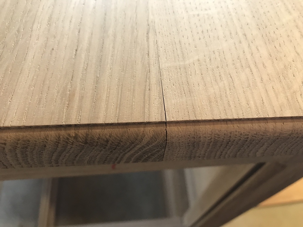

Pourquoi j’ai l’aparition de fente 2 semaines après collage?
J’ai collé un panneau en chêne pour faire un dessus pour un coffre à jouet. Je l’ai collé et au niveau des joints tout plaqués. Deux semaines après il y a l’aparition de petite fente en bout. Mon atelier n’est pas chauffé. J’aurais aimé savoir d’ou sa pourrait venir? Merci.

si il y a retrait cela provient de la dessiccation de votre bois et cela est plus sensible dans les bois de bout ou le séchage est plus rapide
moralité bois insuffisamment sec au départ
petite question quel est le degré hygrométrique de votre bois et de votre atelier? en fonction des deux mesures et du point d' équilibre vous comprendrez pourquoi

Visiblement cela se décolle. Plusieurs raisons :
  • La différence d'hygrométrie entre ton atelier et la maison fait que le bois se déforme. C'est normal et naturel.
  • ça se décolle parce que la force générée par la déformation est supérieure à la force de la colle. Pas trop de solution...
En général pour se genre de collage, on fait un bouvetage entre chaque planche pour augmenter la surface collée. Mais le collage a plat fonctionne en général bien.
Après, il faut maintenir une forte pression sur les bouts de bois pendant tout le collage. Et puis ne pas coller si la température est inférieure au minimum préconisé sur la colle (moi je ne colle pas en dessous de 8°).
Et puis, si vraiment le bois veut se déformer fort, ça lachera a coté du collage (c'est le bois qui fendra).
Pour résoudre, tu peux essayer de remettre de la colle blanche dans la fente et remettre un bon coup de pression (serres joints a pompe) ?

Merci Grabouille ! Vous avez raison j'ai collé sous une temperature d'environ 12°, de plus le bois n'était surement pas assez sec, les deux cumulés...
Je vais meme pas essayer de les recoller, il y aura un coté un peu rustique. En tout cas merci beaucoup !

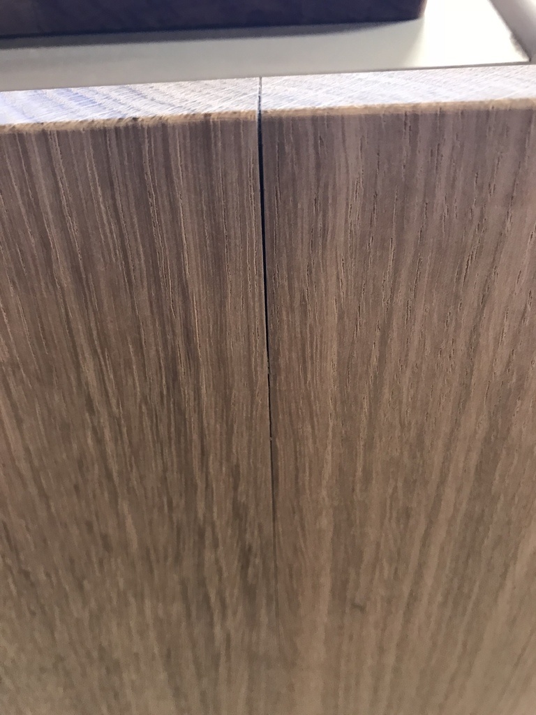

Si la pression lors du collage a été bonne et durable peut etre que ta colle a pris le gel? Une piste parmis d'autres...
Par contre remettre de la colle blanche et resserer je n'y crois pas...
La colle adhere mal sur de la colle sechée ( la blanche) ca finira de la meme manière...
michouille
Merci Tranche2wood ! Non Je pense pas. Je suis d'accord avec toi qu'il ne serre a rien de le resserrer. Mes planches n'était surement pas assez sec pourtant acheter en scierie. Merci encore!
Tranche2wood
Ou alors un probleme de serrage trop faible en bout de panneaux... Un collage ã plat joint pour cette epaisseur est largement assez solide ( autant qu'avec des lamellos d'ailleurs qui ne sont là que pour l'alignement et pas pour la solidité du collage)
