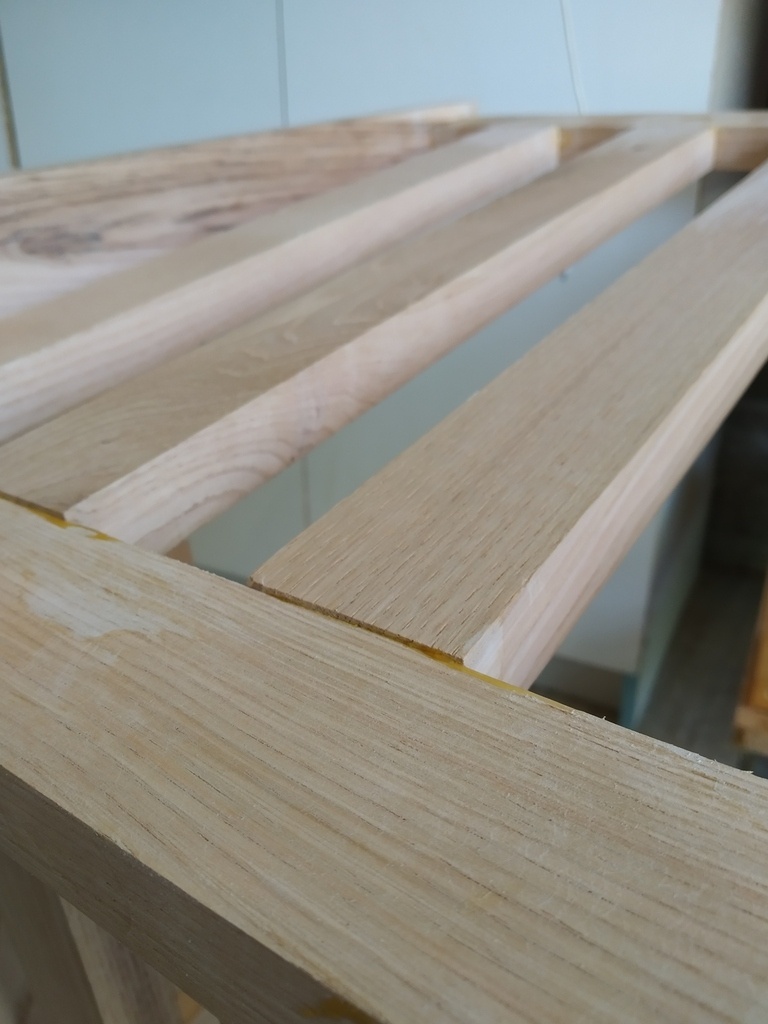

J'ai des soucis de désafleurs lorsque j'assemble une pièce coupée avec un angle et une pièce coupée à 90. Les arrêtes ne sont pas parfaitement alignées, avec un décalage d'1 millimètre a peu près. Comment vous y prenez vous ? Pourtant je fais bien gaffe à mes faces de référence et je ne touche a aucun réglage hormis l'inclinaison de la semelle. je pourrais poster une photo pour illuster.

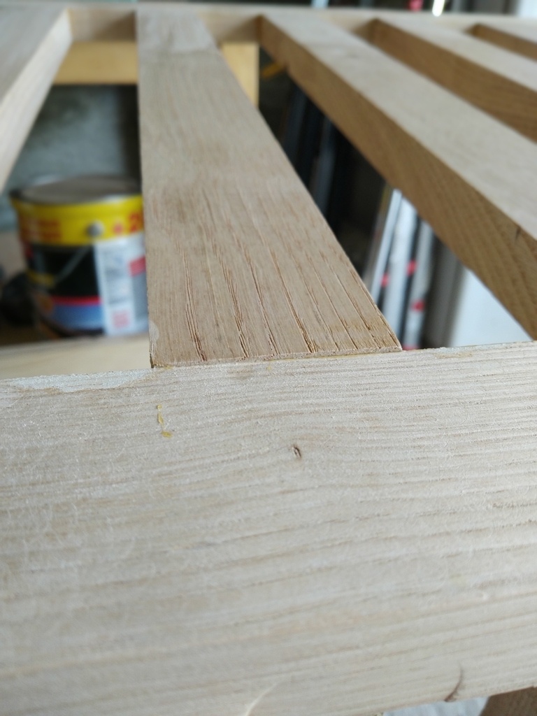

Je rajoute deux photos pour illustrer mon problème de décalage.
Les montants ont un angle de 5° par rapport à la traverse. Comme je disais, je n'ai pas touché au réglage de hauteur, usinage calé sur la butée de 22mm. Le seul changement a été l'inclinaison de la semelle, réglée sur 85° pour usiner les montants.
J'ai le même soucis sur les 15 montants.
