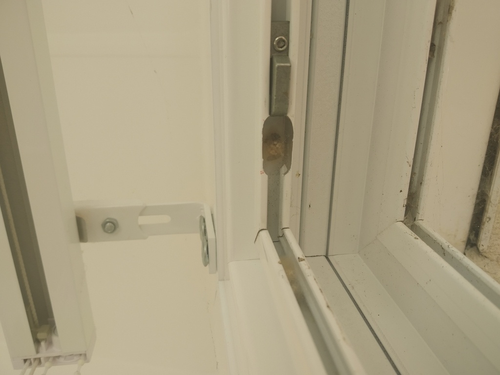

Je me suis peut-être mal exprimé car je ne veux pas tout découper, mais juste la partie intérieure du profilé, sans toucher a l'intégrité extérieure. Un peu comme sur la photo en pièce jointe.
C'est la même baie, mais un autre côté avec un autre système de verrouillage.
Vu la galère que c'est, c'est étonnant que ce ne soit pas prévu démontable non ?
