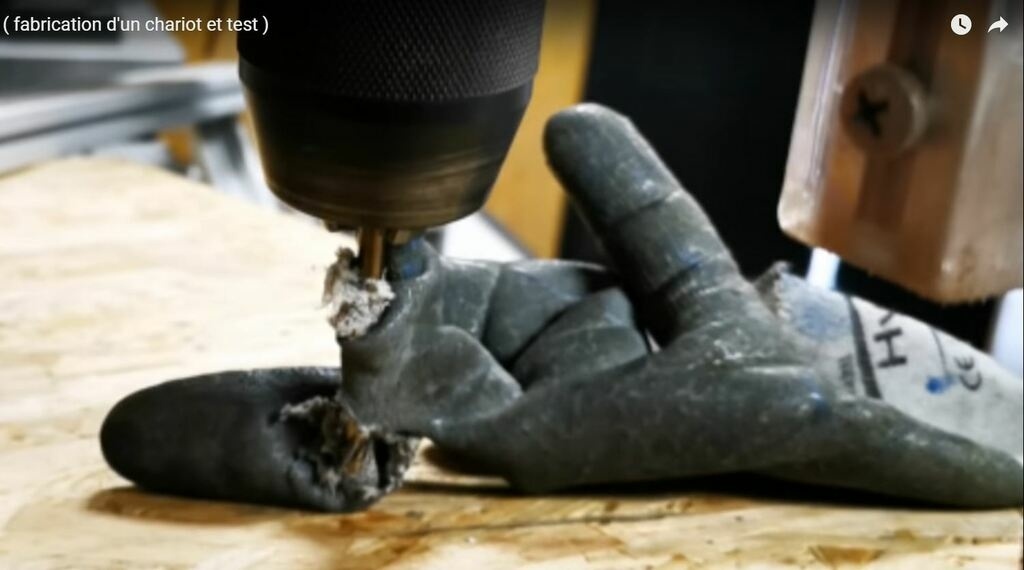

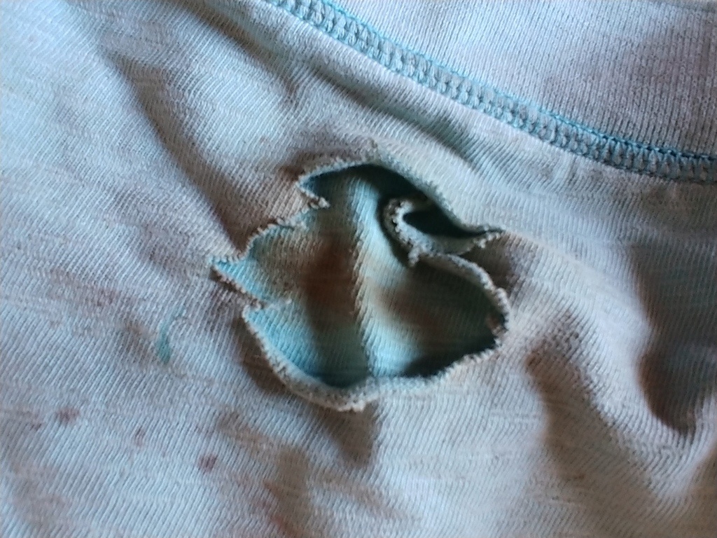

Je rajoute une petite note de prudence pas liée à la trousse à pharmacie mais à la cause d'accidents...
Portez vos EPI.
Lunettes, casques, masques, chaussures de sécurité.
MAIS
ne portez jamais de gants lorsque vous utilisez des outils avec rotation.
Un doigt nu pris dans la lame d'une scie sous table sera sectionné mais pourra peut-être sauvé
Avec un gant par contre... celui-ci sera happé par la lame et c'est toute la main qui risque d'y passer.
Pour illustré mon propos voici une capture d'écran d'une vidéo de Sylvain de la chaîne Frukz Atelier qui a frôler la catastrophe... Heureusement pour lui plus de eur que de mal.
Je plussoie aussi : pas de gants !
Ça m'est arrivé aussi et ça m'a valu de belles égratignures. Avec une brosse rotative métallique sur une perceuse montée en colonne. Heureusement que c'était une perceuse portative et pas une vraie sur colonne, le couple n'est pas le même.
Ce que je retiens surtout : CA VA TRÈS VITE ET ON N'A ABSOLUMENT PAS LE TEMPS DE DE VOIR VENIR OU DE RÉAGIR.
J'ai gardé mon gant en "souvenir". Tout comme ma première lame de scie à ruban qui a pété. C'est bien de se souvenir de ce qui peut arriver.

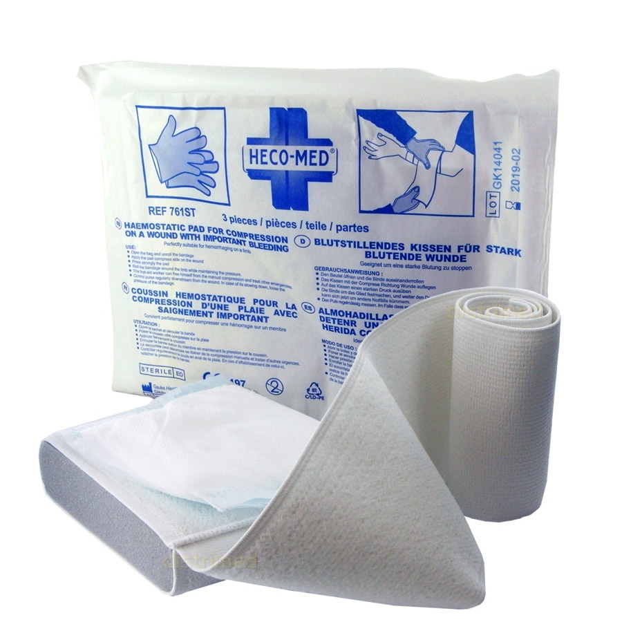

  • Un coussin hémostatique (Pour pouvoir faire un pansement compressif efficace et facilement)
  • Un pack de froid instantané (en cas de doigt sectionné)
  • Une poche isotherme (Pour le même risque)
Ci dessous les images de certains matériels cités.

J'ajouterai en réponse connexe d'éviter absolument de porter de vêtements ou accessoires sur lesquels des parties peuvent prendre et se prendre dans les machines. Ça paraît évident pour certains, même pour moi, mais...je le suis fait une belle frayeur cet hiver. J'avais froid dans mon atelier et j'ai mis ma veste chaude d'extérieur. Je découpais du métal à la disqueuse. Hors, ma veste est équipée d'une capuche, et cette capuche de ... lacets 💀 C'est le disque qui a coupé le lacet qui était passé par dessus mon épaule et s'était pris dans la disqueuse.
Je n'ai plus bossé de la journée.
Tant qu'on parle de disqueuse, attention aussi aux type de tissu qu'on porte quand on travail le métal : les étincelles de disqueuse ça chauffe, ça fait fondre les tissus synthétiques et la brûlure au plastique fondu c'est très très moche.
JeffBurlu
cocoM : Je confirme 😬
Oui, ça fait froid dans le dos 😱
JeffBurlu
Ah oui, j'ai eu vraiment peur. Ça dure moins d'une seconde mais sueur froide. La disqueuse est attirée vers toi, et clac, ouf ! Ensuite, tu te traites de tous les noms d'oiseaux !
Oui c'est ce que j'ai dit plus haut. Tu vois rien venir. Rétrospectivement ça fait super peur.

  • pansement israélien + bande hémostatique (je le trouve beaucoup plus pratique et polyvalent qu'un coussin hémostatique) A mon avis facultatif si vous disposez du matériel ci-dessous.
  • garrot tourniquet (très efficace et très facile à mettre en oeuvre seul). Ca coute moins de 10 balles alors ne vous en privez pas ! Et ca peut se mettre à une main (dans notre activité c'est un détail intéressant...)
    Alors pour ceux qui n'ont pas recyclé leur PCS1, le garrot fait partie aujourd'hui du référentiel du PSC1 depuis les attentats. On s'est aussi rendu compte que d'avoir des gens qui se vident en cherchant désespérément un point de compression n'était pas très productif. Poser un garrot est très simple et d'une efficacité redoutable. Il ne présente pratiquement aucun risque s'il est retiré en milieu hospitalier dans les 4h.Et en France métropolitaine il y a peu de chance que vous mettiez plus 4h avant d'être à l’hôpital. Par contre, seule règle, ON n'ENLEVE PAS UN GARROT POSE QUAND ON EST PAS MEDECIN : RISQUE D'ARRET CARDIAQUE !
    La consigne donnée aujourd'hui en formation c'est que si vous saignez et qu'une compression manuelle est inefficace vous posez un garrot (référentiel psc1 2019, à la p 17 ou 18 il me semble...).

Qu’est ce qu’un pansement israélien ?
BaptisteC
C'est un type de pansement compressif issu du milieu militaire qui permet de prendre en charge une grande variété de plaies hémorragiques. Mais son utilisation nécessite un minimum de formation et d'entraînement pour être efficace.
Une vidéo intéressante de la BSPP ici
Pansement compressif dit "israélien"
Voilà, le garot tourniquet, c'est de celui là dont je parlais.
