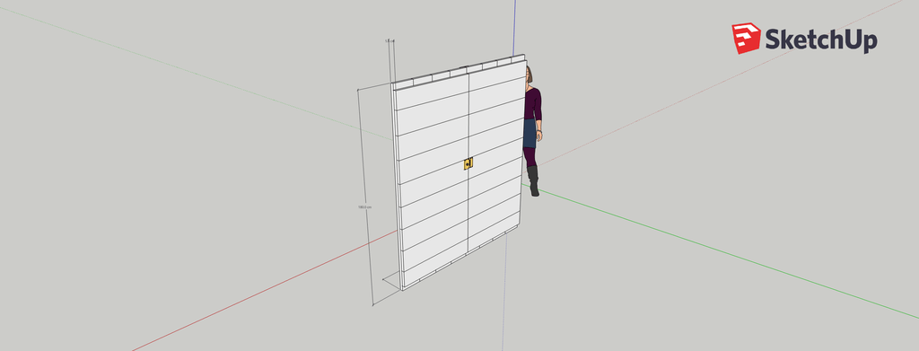

Je dois pour cela remplacer la porte d'origine par un modèle un peu plus costaud.Je pense la faire en pin de 27mm d'épaisseur et doublée. Qu'en pensez-vous?

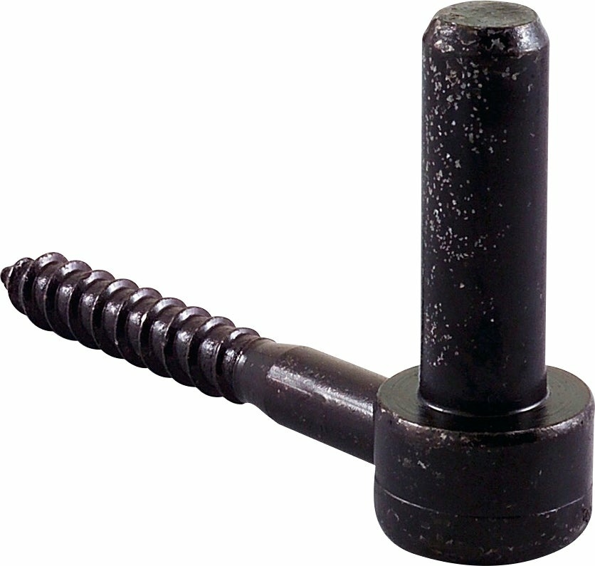

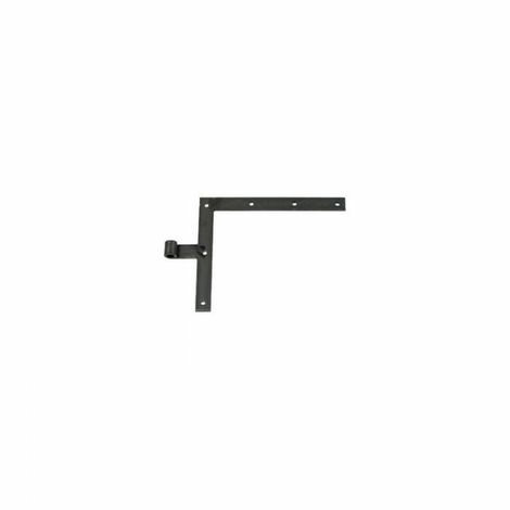

Mais je ne sais quel genre de charnière poser sur cette nouvelle porte. Quelque chose de résistant , qu'on ne puisse pas dégonder de l’extérieur.
Je pensais donc poser des fiches à visser style "otlav" mais je me demande si ce sera vraiment résistant. Qu'en pensez-vous? Auriez-vous un autre modèle ou un autre système à me conseiller?

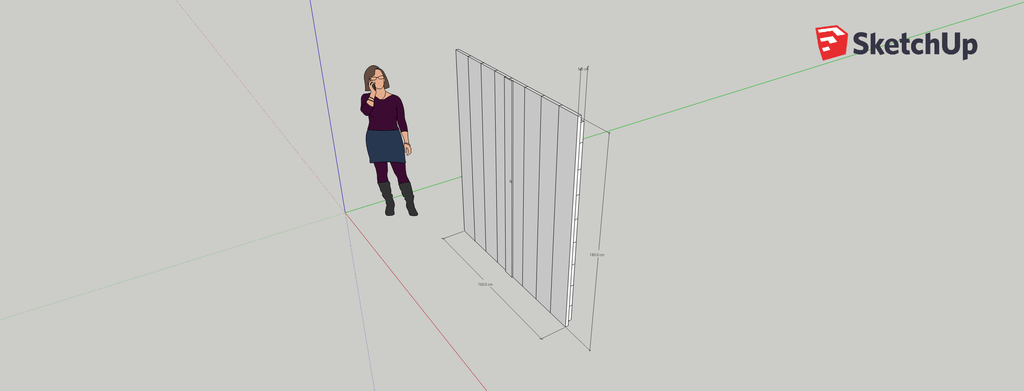

Je mets une photo des fiches en question , ainsi que le sketchup de la future porte (soyez indulgents c'est mon 1er sketchup).
Je suis preneur du moindre conseil.

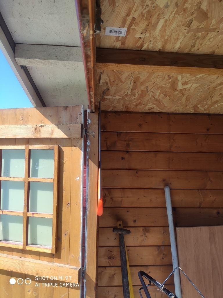

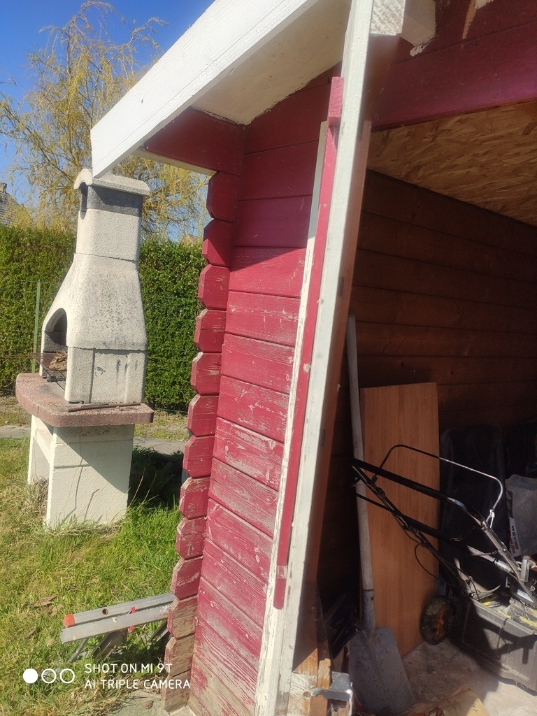

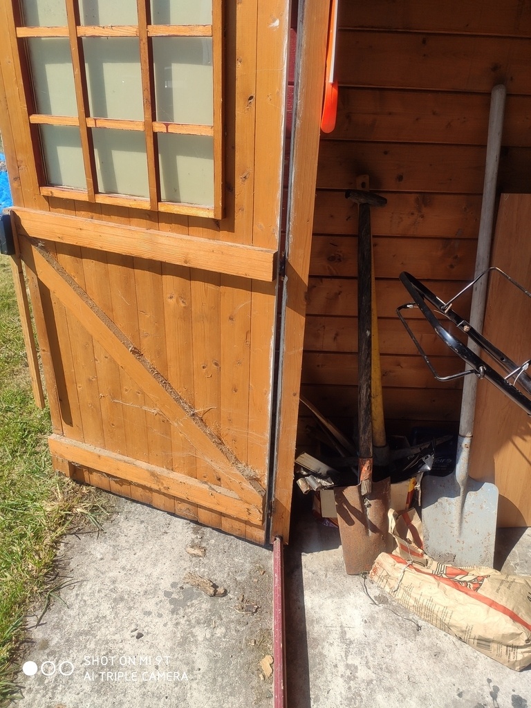

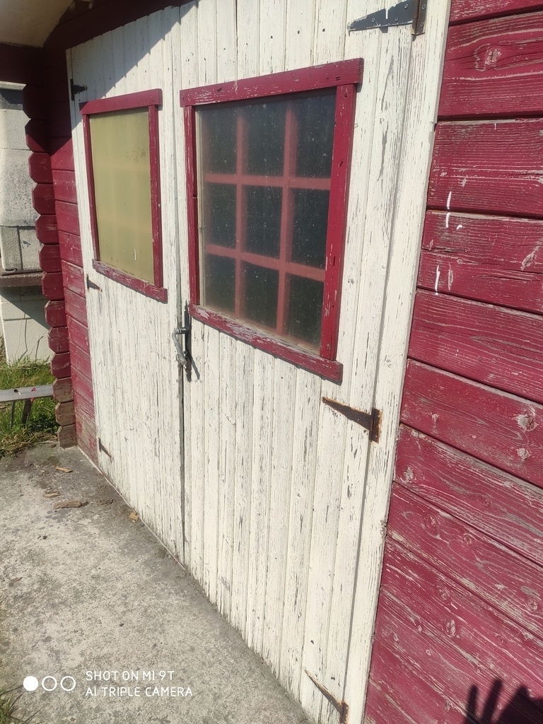

Se serait bien si tu avais des photos du chalet. Avant de voir quel type de porte et comment la realiser il faud voir la structure qui vas reçevoir la porte .

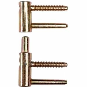

Les fiches que tu veux mettre sont resistante on s en sert pour les portes d entree mais ne sont peut etre pas les plus adaptees dans ta situation et elle nécessitent l emploi du gabarit spécifique qui n est pas donner.
Arnaud62
Pas de soucis je vais faire des photos.
C'est un chalet tout ce qu'il y a de plus banal en pin de 28mm d'épaiseur.

Bonjour je trouve ces fiches la bien légère je te conseille plutôt d utiliser des gonds et des peintures à volet bien plus résistant de plus tu peux construire ta porte de garage comme un volet les barres écharpes dans le bon sens au cas où
😉 Et tu as des serrures 3 points qui existent pour ça a défaut des verrous pour ce qui est de la peur qu on te pique ta moto rassure toi mon cb dors dans un garage ossature bois si il veulent te la piquer que ce soit en bois ou en parpaings comme garage ça change rien même si tu as une jolie porte sectionnelle en alu je le vois régulièrement avec mon boulot ça n empêche pas le vol

Les gonds que tu poses au chimique on un filetage tu peux percé une rondelles un écrou et voilà où gond sur plaque

Avec ces fiches en diam 16 tu poses des vantaux de porte d entree de 70kg et ca ne bouge pas ( il en faud 4).
Apres pour la fixation de ta porte de cabanne il faud voir dans quoi tu vas te fixer car si c est sur ta structure en 28mm rien ne tiendra dans le temps d ou la nécessité de voir le point de depart.

Oui ces vrai tu vois ça sur les portes fenêtres ect... Mais vue son projet pour moi ces pas le plus adapté je pense
Stef64
Palissandre là je suis entièrement d accord avec toi.
1 elles necessitent un assemblage en cadre panneaux et 2 uniquements avec une feuillure de recouvrement.
Là je pense que l on s'oriente vers un montage gond / pentures comme tu le preconise , mais avant d aiguiller notre camarade je voudrais bien voir le point de depart.😉

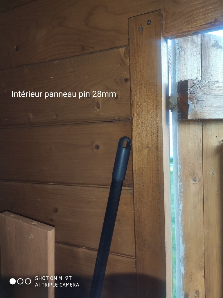

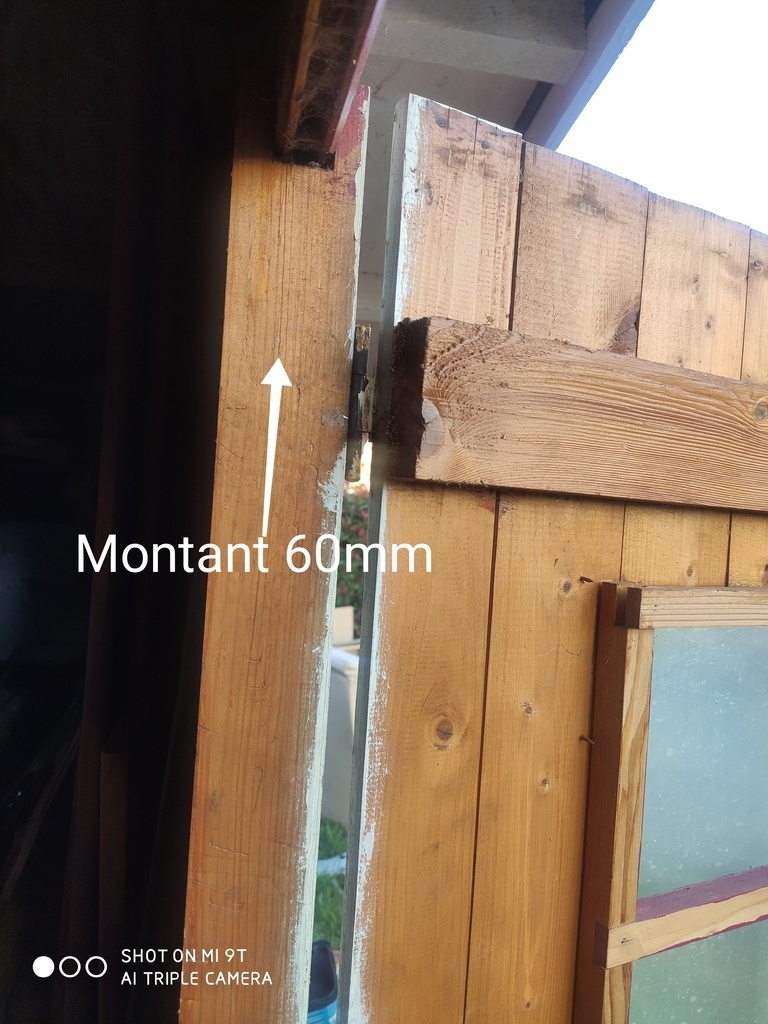

J'ai refait des photos , j'espère que cela pourra vous aider à mieux voir.
Je vous remercie vraiment de votre aide.
Stef64
Ok.
Alors tu fais ta porte comme deux grand volet avec trois barres et deux echarpes par vantaux. Tu ne les met pas en applique comme au depart mais tu les rentres dans le tableau ce qui vas les rendrent non degondeables. Tu fixes sur tes poteaux avec des gonds a visser ou sinon sur platine mais pas avec des vis pentures mais plutot des boulon poelier pour qu ils ne soit pas démontable par l extérieur ( idem poir le montage des pentures)
Bonne realisation

J aurais pas dis mieux que stef tu as dis que tu étais Novice pense à mettre du jeu entre chaque lame et pour le z ta l exemple de tes portes acuel et entre tes battant compte 15 mm le top serais que tu entailles tes z

Re-bonjour,

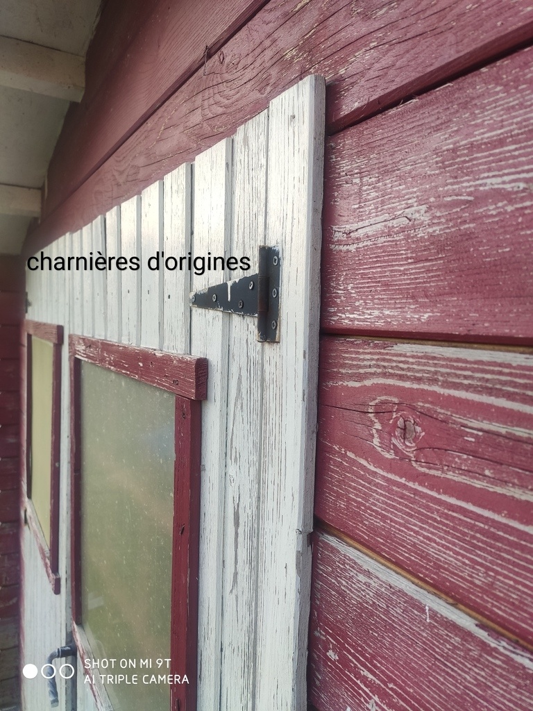

Voici les photos de la porte actuelle et son encadrement.
Ne faites pas attention à la peinture ,ça fait partie de mes occupations pendant mes congés.
