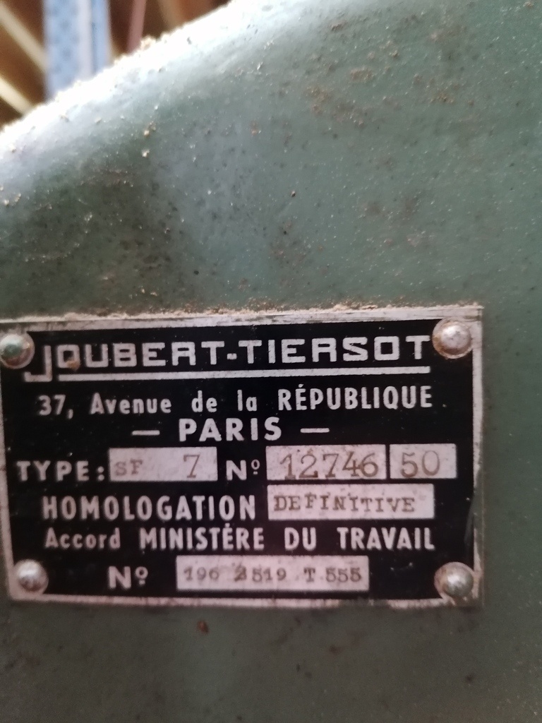

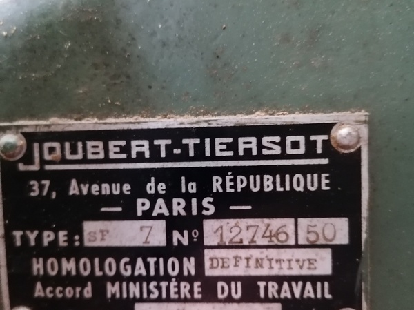

J'ai acheté une scie à ruban Joubert de type 7 et le moteur fume.
Je voulais savoir quel est la puissance du moteur il tourne en 380w.
La plaque caractéristique n'y et plus.

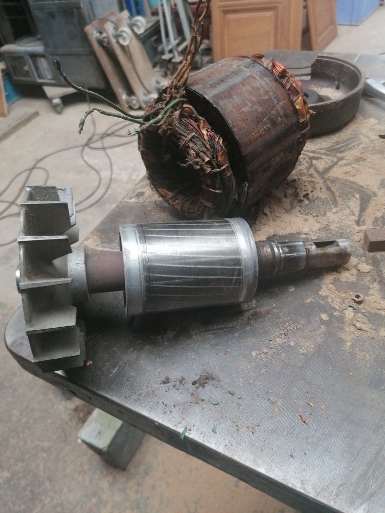

Le moteur je l'ai démonter il mz faut juste être sur de la puissance pour en acheter un neuf.

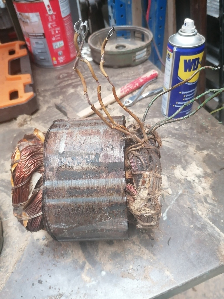

Ben les enroulements sont en piteux état. S’il fume, le réparateur à sûrement déduit d’un bobinage défectueux, ce qui parait plausible.

UNe suggestion, c'est la photo de la plaque signalétique du moteur plutôt que celle de la scie qu'il faudrait que tu nous mettes !
Au vu de la photo des bobinages, tout ça est bien fatiqué ; si le vernis isolant du bobinage est dans le même état que le plastique des fils d'entrée, ce n'est pas très étonnant que ça fume.

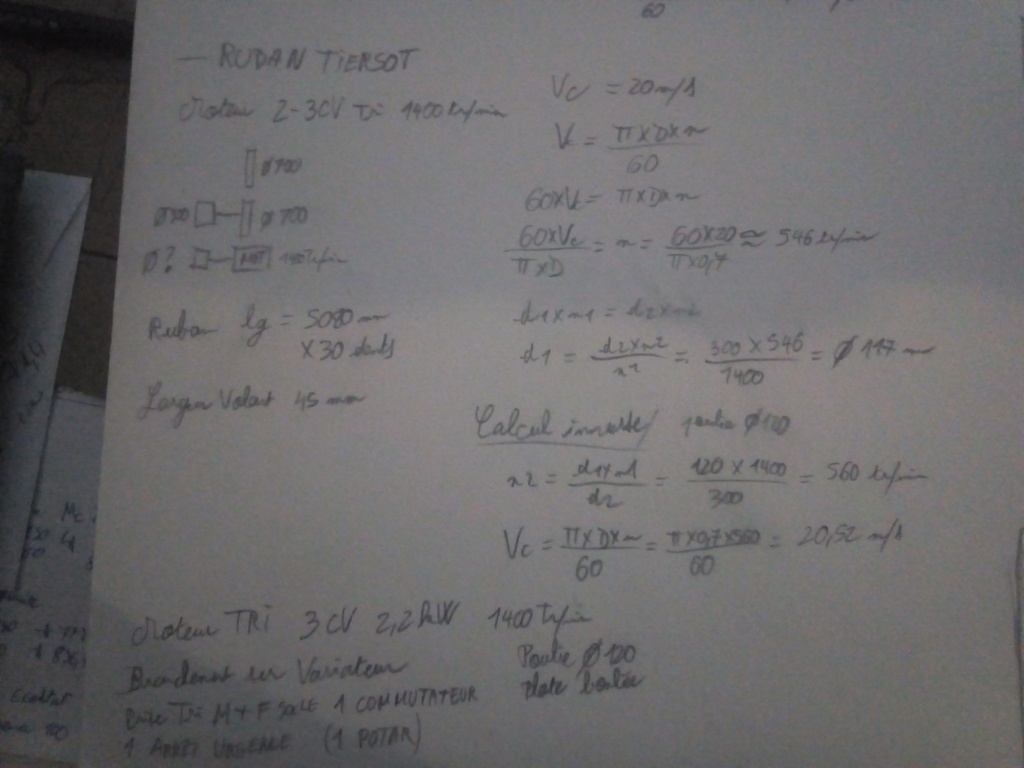

Pour un moteur de ruban la puissance n'est pas la première chose à trouver, c'est plutôt sa vitesse de rotation.
Sur les rubans que j'ai pu voir et entretenir on est souvent sur du 3CV (2200W).
Tu peux trouver ta vitesse de rotation nécessaire en partant de la vitesse de coupe du bois 20m/s, et en mesurant les volants et les poulies pour avoir les rapports de transmission.

Si vous me donnez les Øvolants, Øpoulie-volant et Øpoulie moteur je peux vous le calculer.
WillyMassez
Voici leq mesures que tu m'a demandé.
Le volant 70cm
La poulie moteur 6 cm
Poulie volant 33 cm.
Merci piur t'on aide.
Dorenov
J'ai retrouvé ça. Moteur de 3CV à 1400tr/min. Mais si tu trouves un 4kW (5CV) ce n'est que mieux
