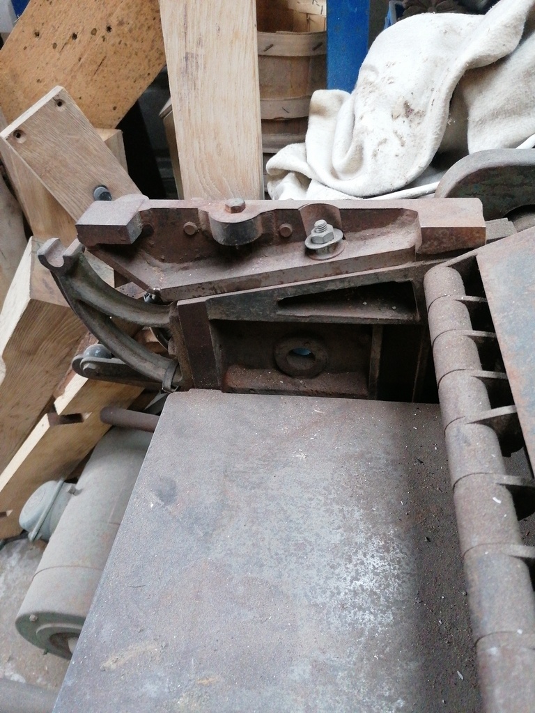

Je recherche des pièces poue une raboteuse de chez m dubus L'ideale 410.
Il me faudrait la plaque en fonte ou en fer pour poser le bois pour la dego ainsi que 2 piece en fonte qui se trouve sur les côtes en dessous de cette plaque.
WillyMassez
Merci à tous pour vos réponses !merci pour votre réponse
Voici une photo des pièces que je recherche.
Se sont les sabot qui supporte le tablier ainsi que le tablier en fonte qui supporte le bois pour la dego.

Merci Yvon Rolland voici une des Sabo que je recherche ainsi que le tablier en fonte qui supporte le bois pour la dego

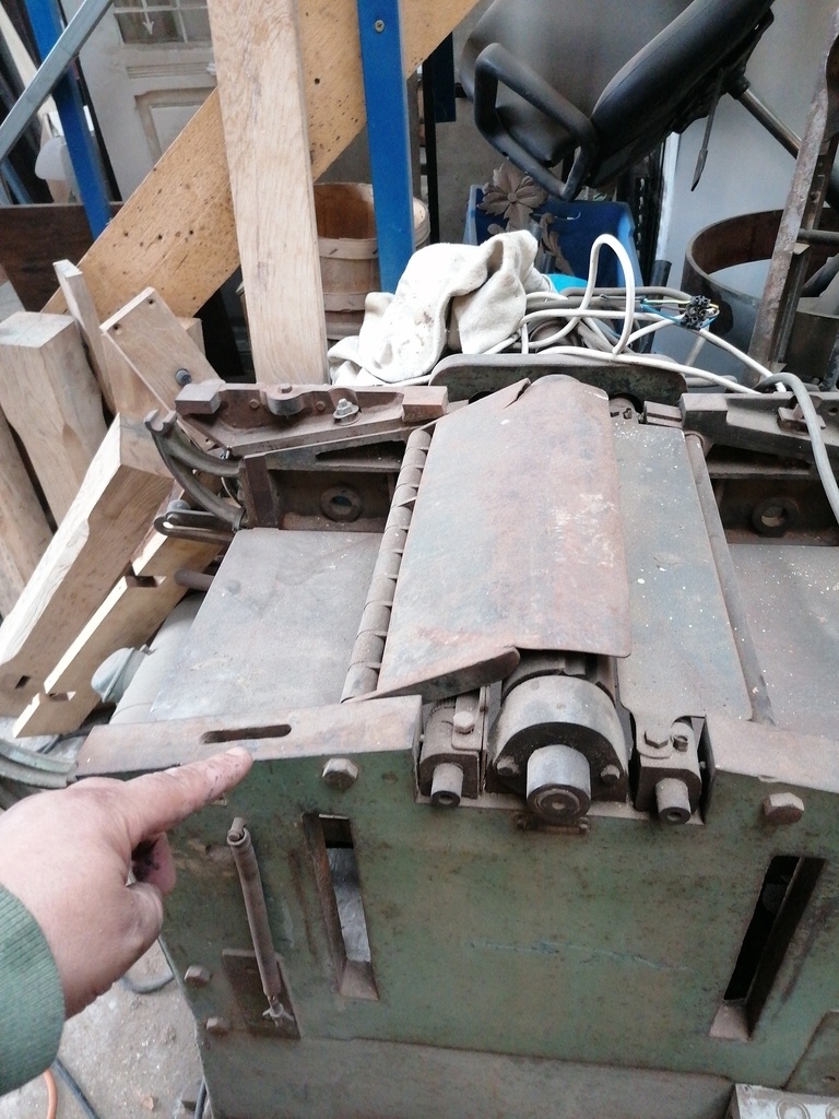

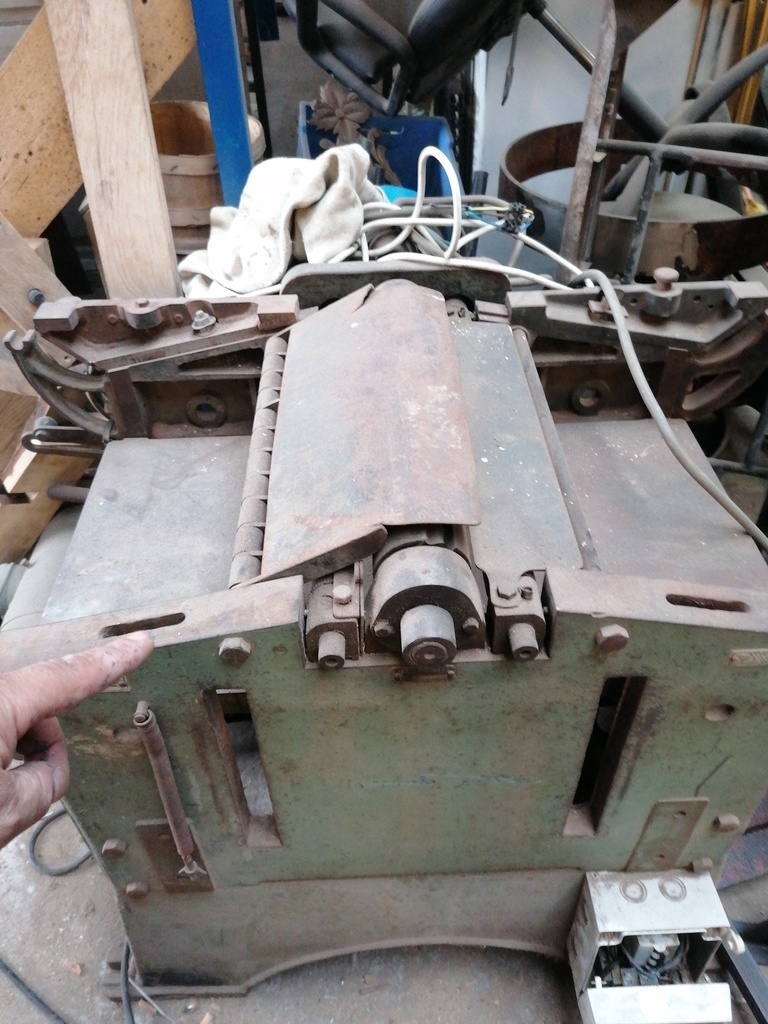

J'espère trouver ces 2 sabot ainsi que le tablier pour ma dego idéal 410
Xxxazerty
OK, il s'agit donc d'une raboteuse-dégauchisseuse... en tout cas, ça l'était à l'origine, car les principaux éléments de la dégau ne sont plus là.
A ce que je vois sur les photos, ce sont les 2 tables, qu'il te manque, et peut-être quelques accessoires de fixation et de rotation.
En effet, sur une dégauchisseuse, il y a 2 tables indépendantes l'une de l'autre (et non pas un tablier). Une d'entrée et une de sortie. Il semble que ta machine ait été transformée en simple raboteuse, les tables démontées, mises de coté et sans doute perdues.
Pas facile de retrouver ce genre de chose, d'autant que celui qui aura une machine identique tiendra à la garder dans son intégralité. Je connais tout de même quelqu'un qui avait pas mal d'anciennes machines de toutes sortes. Je vais lui en parler mais je ne garantis rien...
