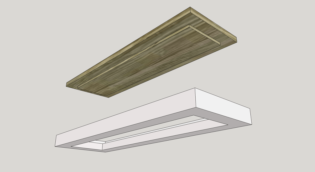

si vous le désirez vous pouvez faire une feuillure de 14 mm pour avoir les marche a la même altitude
vous les fixez sur le devant uniquement et dans quelques temps vous fixerez l arrière une photos aurait permis d’être plus précis dans les recommandations

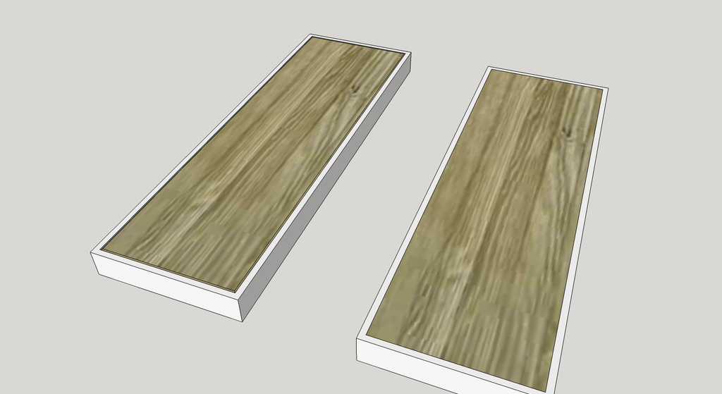

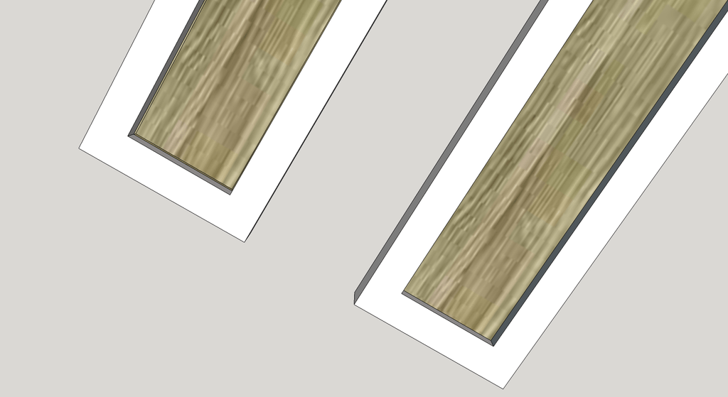

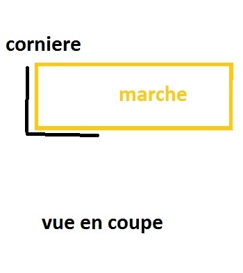

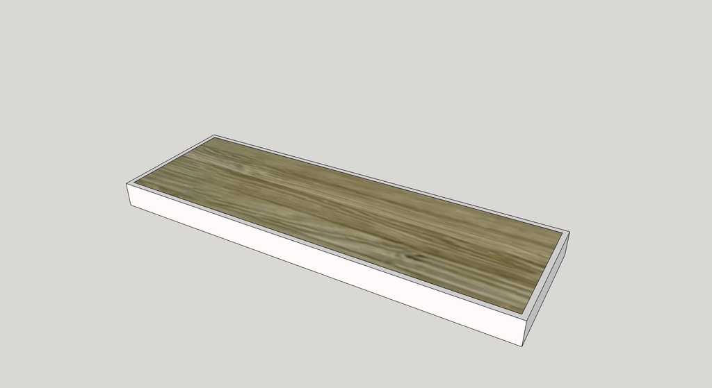

merci etienne pour votre réponse. un schéma de principe de la cornière et de la marche. Le haut de marche est un "poil" au dessus de la cornière. Faire une feuillure implique que la marche débouche dans le vide laissée par la cornière. cette feuillure ne peut elle pas devenir un point de faiblesse. La solution de disposer d'une marche de 35mm ne me gène pas sans feuillure. A voir sur l'usage (la hauteur de marche) et l'esthétique de l'ouvrage.
si la marche est en chêne la feuillure ne crée pas un point de faiblesse on est en effort tranchant et au milieu en flexion un solide d’égale résistance peut voie ses extrémités diminué en épaisseur et plus épais au milieu pour l"esthétique vous voyez

c'est parti pour une feuillure.

hello c'est simple comme etiennedesthuilliers , il faut faire une feuillure autour des marches , comme cela tu conserves une épaisseur de 30 mm standard correct tout en étant à fleur !
Dans ce cas , il faut marquer les jeux entre le métal et le bois avec des tout petits chanfreins partout (3 mm environ)

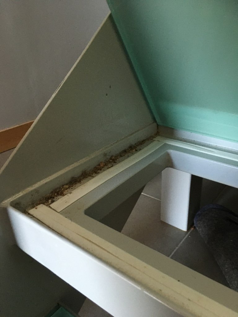

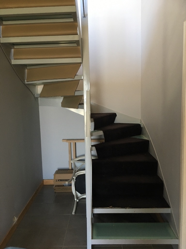

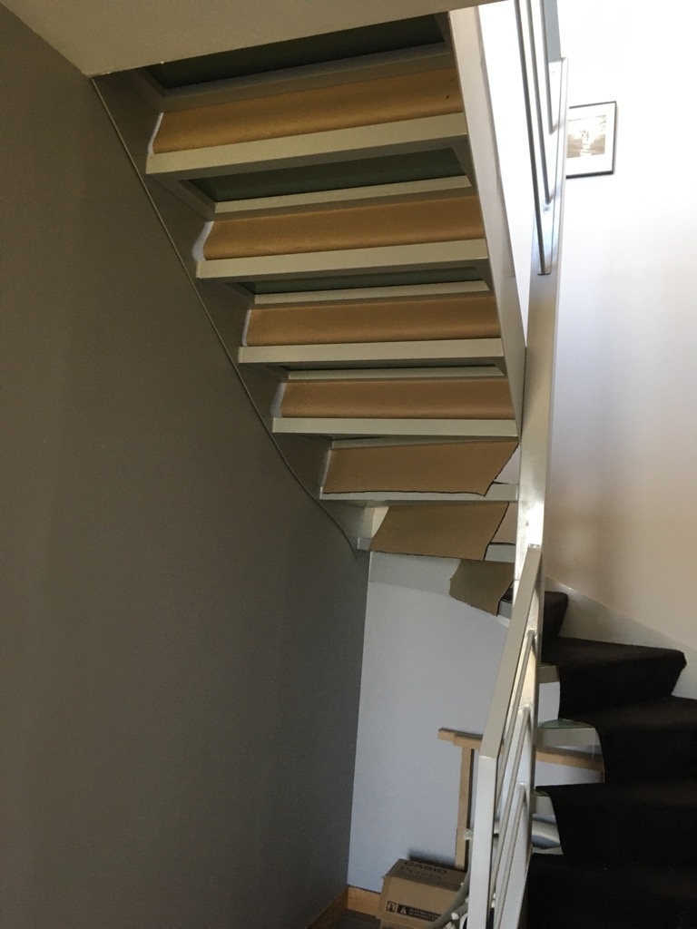

bonjour, voici les photos : zoom sur l'élément recevant la marche (plat de cornière de 20mm), et vue d'ensemble de l'escalier. il n'y a pas de contre marche. La personne a installé de la moquette pour éviter de glisser sur ces marches en verre.
merci
