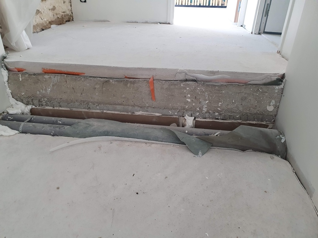

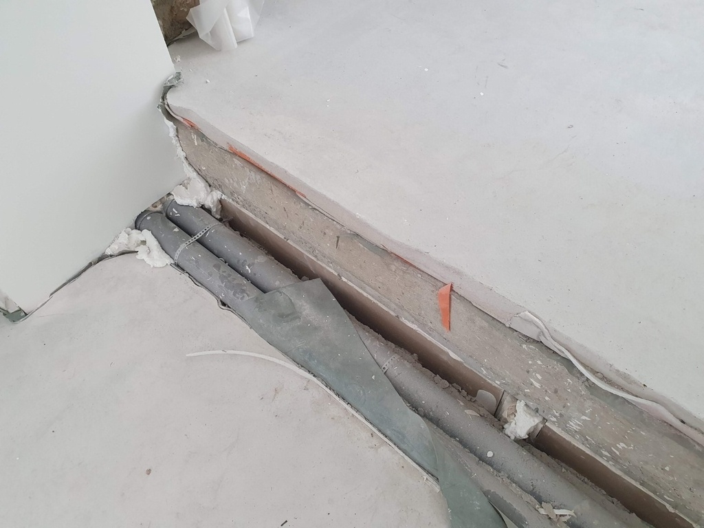

j'ai un étage en cours d'aménagement sur lequel je vais poser du parquet chataigner ep 13mm (pose collée sur plancher hourdis )
a un endroit, j'ai un dénivelé de 30 cm entre les 2 niveaux (pour faire passer des tuyaux VMC)
je vais avoir à réaliser une marche (2 contremarches et 1 marche) pour "relier" les 2 niveaux (et cacher les tuyaux). voici 2 photos pour montrer le dénivelé
la marche aura une largeur de 155 cm et une profondeur de 35 cm environ
les 2 contremarches auront respectivement 15 et 16 cm de hauteur (155 de large)

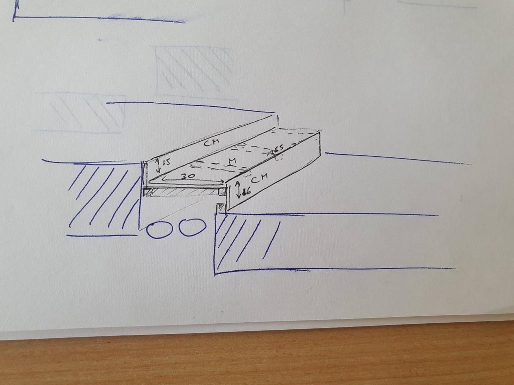

il peut y avoir des renforts sous la marche à intervalles réguliers (voir plan sur 3e photo)
ma question : quelle épaisseur et quel type de panneau (OSB, CP) faut-il utiliser pour une marche (et 2 contremarches) qui aura 155 de large par 30 de profondeur , sachant que je collerai ensuite le parquet dessus ?
faut-il mieux mettre des tasseaux sur toute la profondeur de la marche pour supporter la marche ou plutot augmenter l'épaisseur du panneau
en espérant avoir été clair, merci pour vos retours

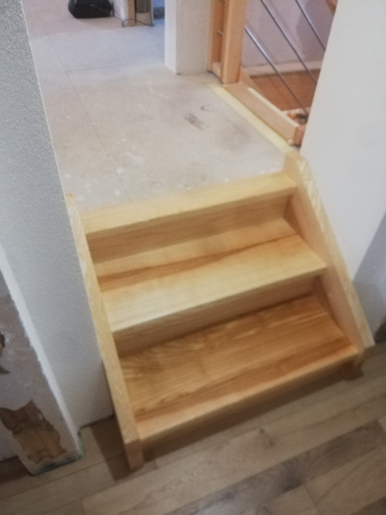

kaj
Pourquoi pas un escalier 2 marches avec réservation pour le parquet (feuillure )
comme celui-ci
Kerampont
Merci kaj !oui c'est vrai bonne idée !
Par contre j'ai pas encore les compétences pour faire un tel escalier moi meme et j'aurais pas le temps d'apprendre , il faut que l'escalier soit fait avant début juin ...
kaj
Tu peux coller un papier sur le placo et tu dessine le parquet en bas, le parquet en haut, tes deux marches et tu as le gabarit des limons
Kerampont
ok, donc finalement ta proposition est de
1- faire un limon en bois massif
2- faire des marches et contremarches en bois massif
3- assembler l'escalier de maniere à ce qu'il affleure avec le parquet du haut et qu'il se raccorde avec le parquet du bas.
kaj
Oui c'est ça. Une astuce tu entaille les limons plus profond, tu assemble et tu écarte les limons entre mur, la dimension est parfaite. Il peut poser sur le parquet du bas.
Kerampont
kaj ok merci de l'astuce . c'est pas vraiment mon projet initial mais je vais voir si je peux me procurer du chataignier et le travailler d'ici 3 semaines !!
kaj
Kerampont c'est juste une idée et c'est ton chantier, le mot de la fin te revient 😉

racmterrof : mon projet initial était
1- je fait un coffrage en CP (18mm je pense, suffisant ?) qui vient au niveau du sol haut et tombe sur le sol bas.
2- on collait par dessus le parquet en 13 mm, dans la continuité des 2 sols.
3- j'avais pas forcément un nez de marche "bien formé",peut etre juste un angle droit adouci.
je suis absolument novice en escalier : c'est génant un nez de marche "90 deg adouci" ?

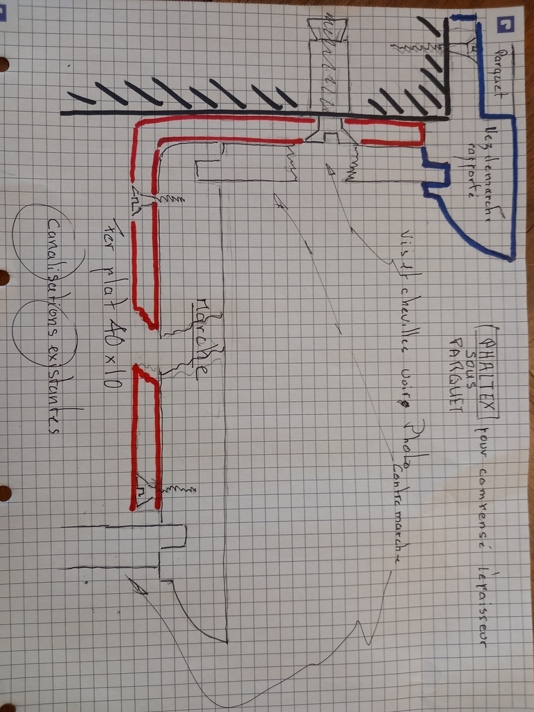

Kerampont quelques precisions
Kerampont
Merci racmterrof pour le dessin tres explicite notamment pour le fer plat.

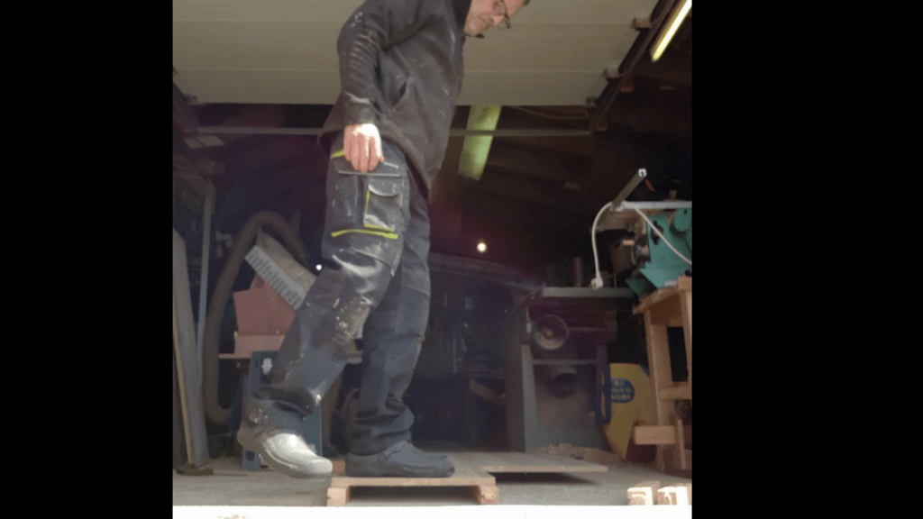

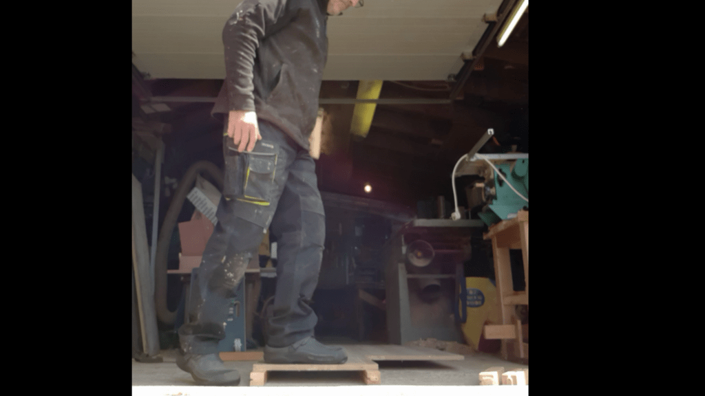

papimouette
J'ai fait un petit test (très) empirique.
J'ai pris une portée de 400 entre deux tasseaux de 40 avec du cp de 15. Je n'ai ressenti aucune flexion .. même en chargeant..
Kerampont
Merci papimouette !!!
